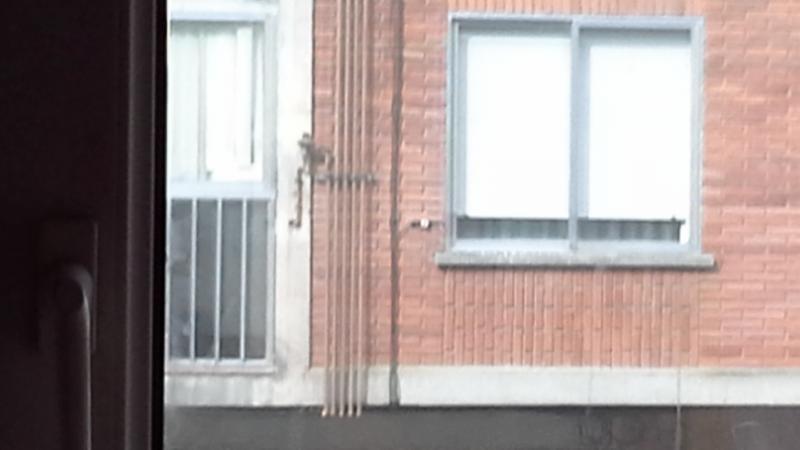

hola . puedes poner un muelle mas blando y en el paso de aire colocarle uno de menor diametro .... un remache sin el clavo o algo parecido .... pero hay va mi sugerencia .... yo tiro en una habitacion apuntando atraves de la ventana y mi blanco es un aislador de telefono de la casa de enfrente 15 metros + - visor 2 aumentos , la carabina , una hatsan at44 , esta sin aire , hago tiron en seco , ni gasto plomos , ni aire , pero me viene bien para entrenar , tambien la uso de pesa para hacer ejercicios .... tipo recluta y no perder fuerza en los brazos . es lo que hay ..... . compre en aliexpres , unas laminas hacen espejo los cristales tipoa la delos coches .. para no asustar a nadie saludos
