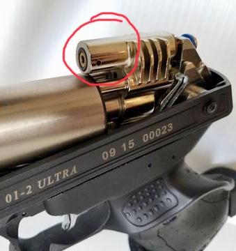

Tengo esta pistola de aire y se me ha quedado atascada, como si retuviese el aire y a la hora de disparar sin fuerza a expulsar el balín....Tenéis idea de lo que le puede ocurrir..??

Yo tuve un problema similar, revisale los orings de la zona marcada.
Yo cambie el interior y solucione el problema.

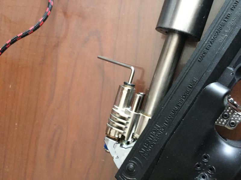

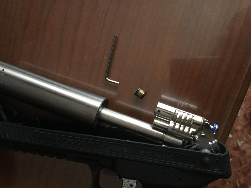

Al sacar la pieza con una llave allen, lleva dos juntas, la que se ve en la foto ( la exterior) y otra dentro de la pieza ( la interior).

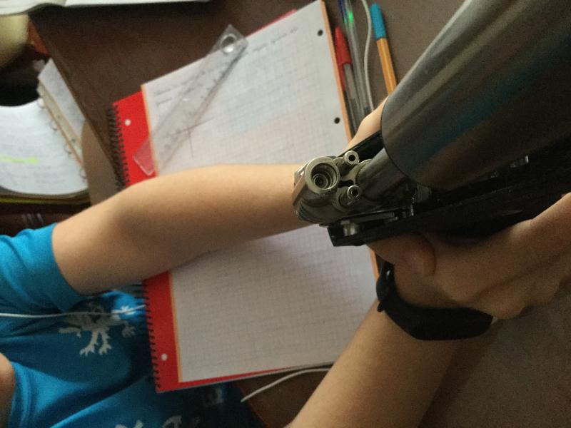

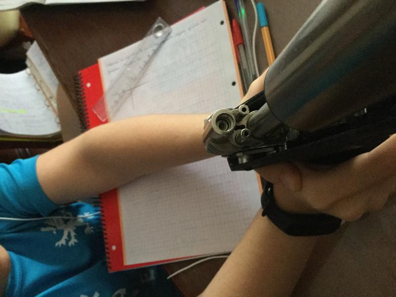

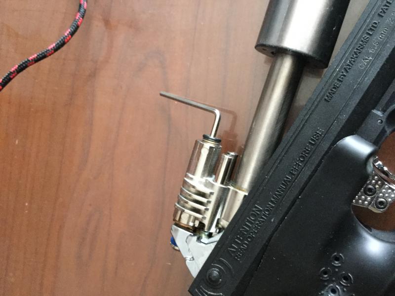

Espero que con las fotos quede claro.
Cuidado al desmontar la pieza, luego si la aprietas mas de la cuenta o si la dejas algo floja el arma “retendra” el aire y no disparara bien, yo tuve que “jugar” apretando y aflojando hasta que funcionó correctamente.

Yo cambie el oring del interior y volvi a montar, ajustando el apriete volvio a funcionar bien
Pero claro igual el problema que me daba a mi no es el mismo que tienes tu.
Por lo menos solo de sacar y meter la pieza no es motivo para estropear la pistola.
