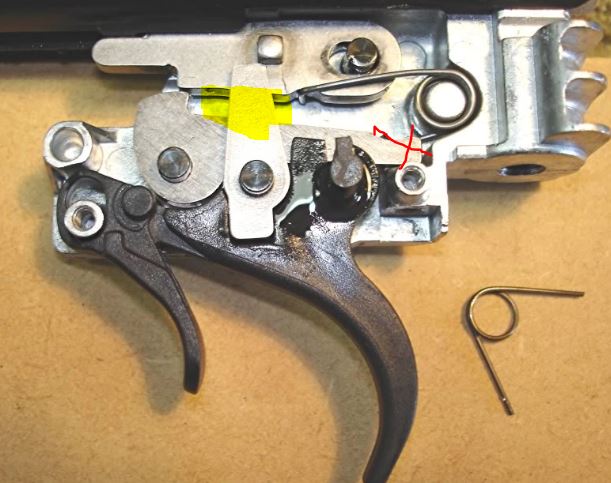

Se puede retocar el original, forzando para que haga menos fuerzo o si no.... yo le quité ese muelle y entre las dos levas le puse una goma de silicona y quedó muy bien.

LO rojo es que le corte la parte que apoyaba en la leva inferior. Y lo amarillo es donde puse el caucho (goma de silicona).

kijoseki escribió:LO rojo es que le corte la parte que apoyaba en la leva inferior. Y lo amarillo es donde puse el caucho (goma de silicona).
Gracias por la foto. Si no te he entendido mal, dejaste sin apoyo a la parte inferior del muelle cortandolo y le pusiste una goma blanda en la parte delantera para ofrecer algo de resistencia?

Se trata de que el muelle no se apoye en la leva inferior pero si den de hacer fuerza con el trinquete superior par que amartille. La leva con un poco de compresión de la goma es suficiente para que esté en contacto la cola con el gatillo
