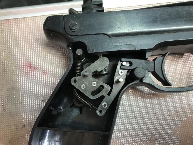

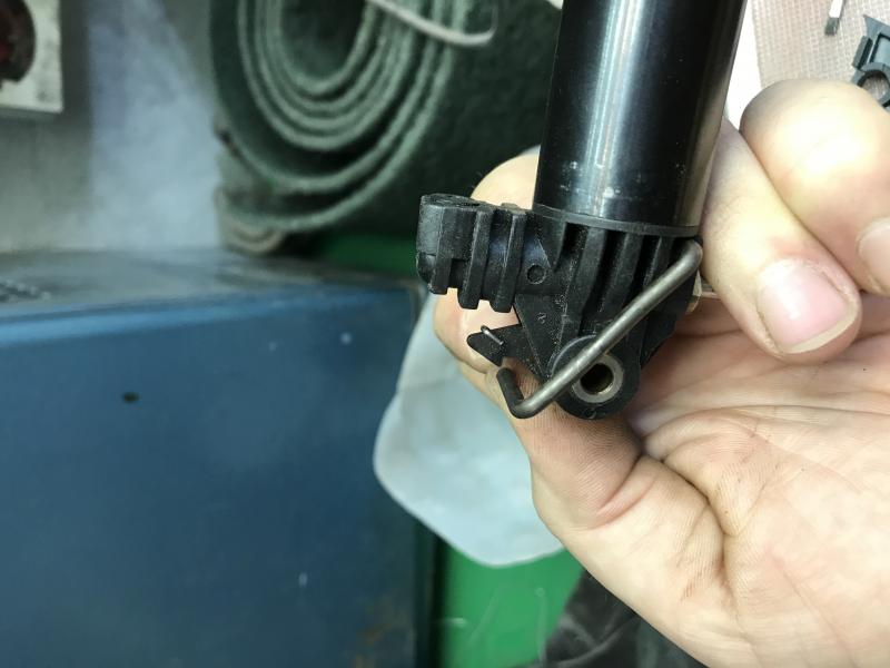

Buenas pues después de muchos años con esta pistola en el cajón desmontada porque no tenía fuerza me animo a cambiarle las juntas y prepararla un poco, viendo algunos hilos antiguos sobre compañeros que an tuneado está pistola y el despiece tengo dudas al montarla a ver si alguien que la tenga me puede ayudar el muelle largo tengo dudas que vaya colocado pero en el despiece no lo situo y la varilla doblada que va en la válvula no me deja cerrar la pistola al comprimir el pistón. Gracias de antemano un saludo

Buenas, por partes:
-Respecto a muelle creo que se ve claro donde va en la foto.
- Respecto a la pieza que te impide cerrarla , si miras en el despiece es la que conecta la pieza 2249 2 con 2222 0,esta última lleva un pequeño agujero por donde entra y fijate que tiene un lado mas largo que otro.

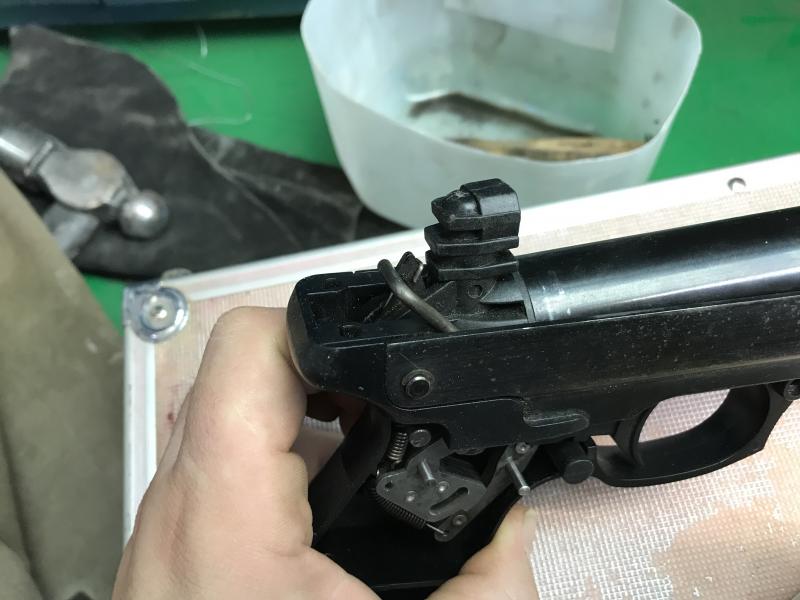

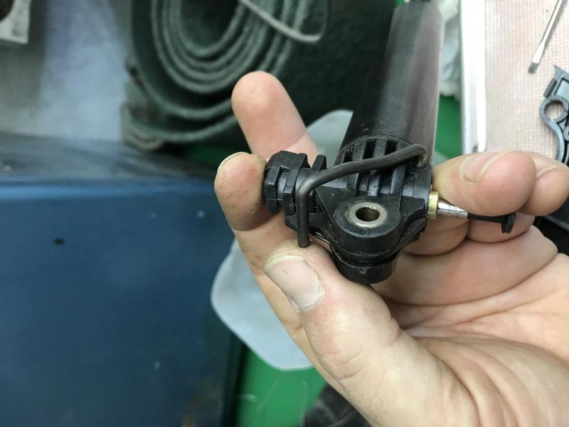

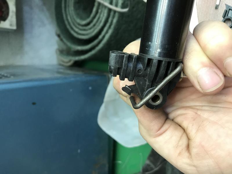

Muchas gracias por contestar la parte del gatillo lo tengo solucionado pero la especie de U si veo el despiece y tiene una parte más corta q se ve señalada lo q no sé cuál es su función si es levantar el gatillo de la válvula.

Ese pieza conecta con las piezas que te he comentado. En la foto marcado con rojo, se ve por donde va metida con la pieza que te falta:
