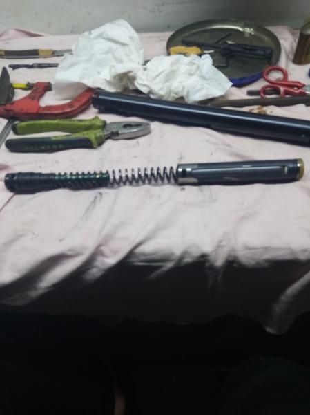

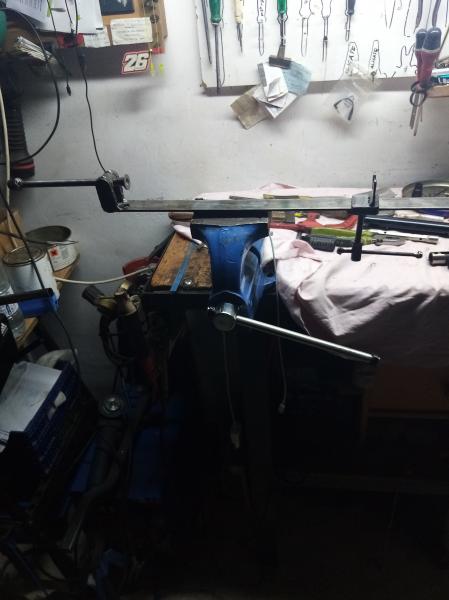

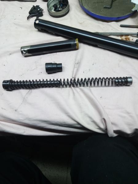

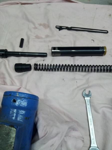

Buenas., finalize el proyecto de la prensa - compresor de muelles y decidí proceder a sacar el muelle de la carabina, para verificar su estado, el del sello, de paso encamisar.....
Paciente : gamo rsv 4.5 año de fabricación 2007
Mecánica procedente de las shadows 1000 - hunter y derivados.

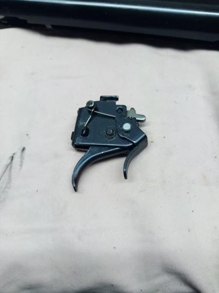

Gatillo, no se cual modelo es., desde luego no es el más común que se suele ver por Internet. Todo metal, nada de plástico

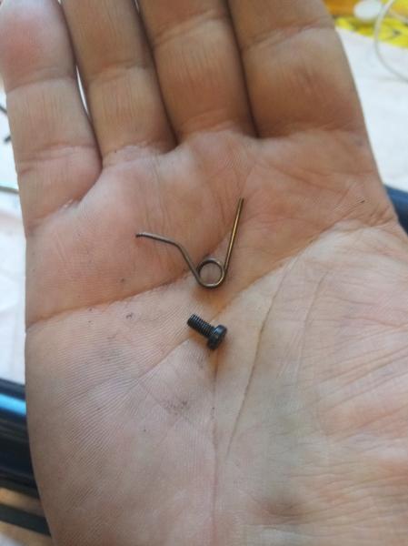

Al que le he quitado el muelle y fabricado uno con alambre más delgado., también he sustituido.el tornillo que regula el recorrido por otro más largo.

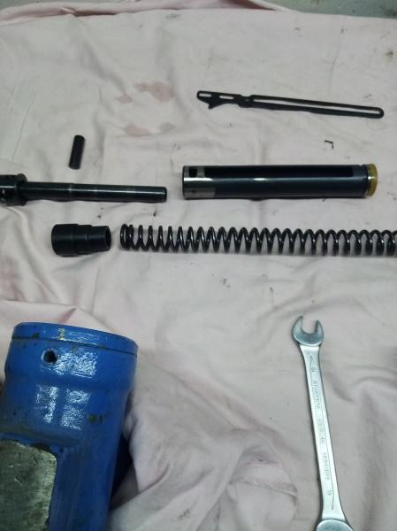

Ese tope que lleva en el vástago de guia del muelle, si lo suprimo , el muelle se comprimiria menos y pegaria menos golpe al soltar el disparo supongo? Se puede hacer? Alguien lo ha probado?

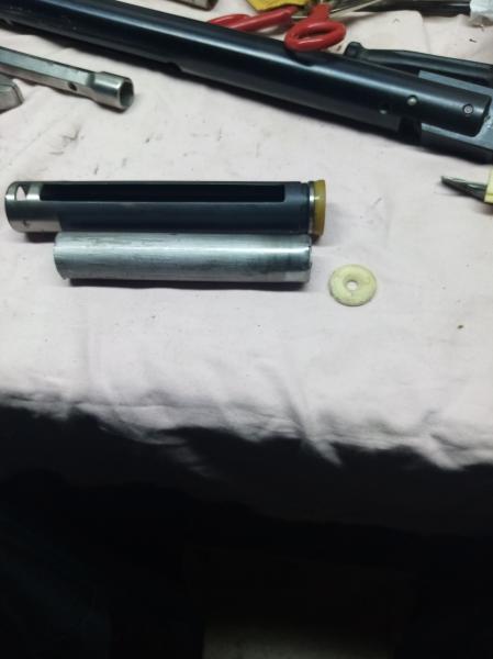

Llevo intención de encamisar, embotonar de momento no tengo intención por no disponer de algo para hacerlo. Lo suyo sería con naylon cierto? Miraré si por casualidad tengo alguma goma para colocar y que amortigue también algo.
Tengo que mirar si me vale algún palo metálico de escoba que tengo guardados desde hace tiempo para la ocasión. No se me ocurre nada más para hacerle.
Alguna idea con resultados satisfactorios.
Pondré las fotos del tuming y del artilugio para los muelles

Re: Top hat
Buenas noches compañero, te comento, has de meterle 1 o 2 camisas, con un palo de escoba, para que el muelle de quedé apretado. Después la guía en la parte trasera la encamisas también, yo suelo usar una lata de refresco, para que no tenga holgura el muelle.
Yo el embotonarla lo hago con botones de radiografía y logtite, después de secar hay que limar para que entre el pistón justo.
En la parte delantera, dónde va el top hap le colocas una arandela de teflón, para que cuando salga el pistón disparado no pegue hierro contra hierro.
Ya solo te queda afinar el gatillo, pero ese disparador no lo he tocado nunca
Saludos Momo

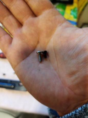

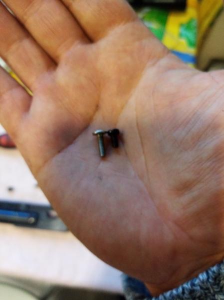

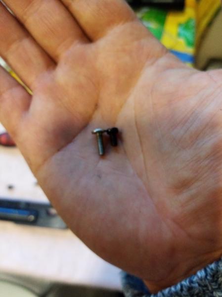

El tornillo, que debería ajustar el recorrido lo he sustituido por uno algo más largo, y el muelle también lo he sustituido por otro que he fabricado de alambre más delgado y queda más suave, a falta de probarlo.

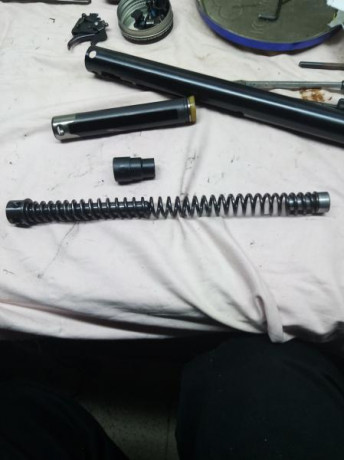

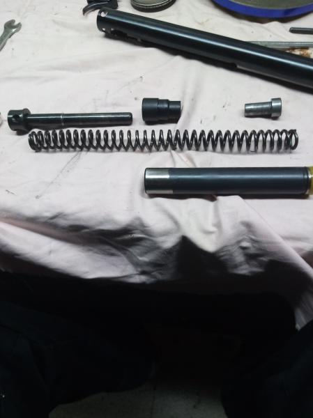

Re: Top hat
Lleva una pieza de plástico la guía tra
La que esta en medio
Va tal que asi, muelle de 35 espiras

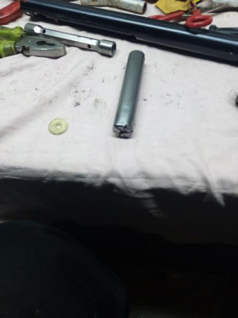

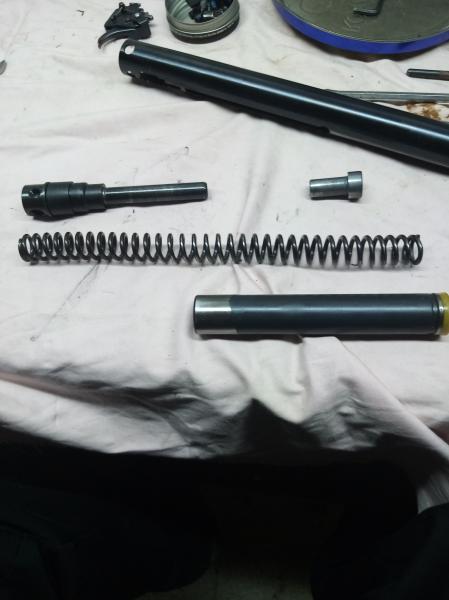

Re: Top hat
Se podría montar asi.? ... Sin el tope ese de. Plástico

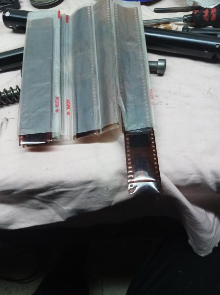

Radiografías no se si tendré alguna, serviría negativos de foto?

Re: Top hat

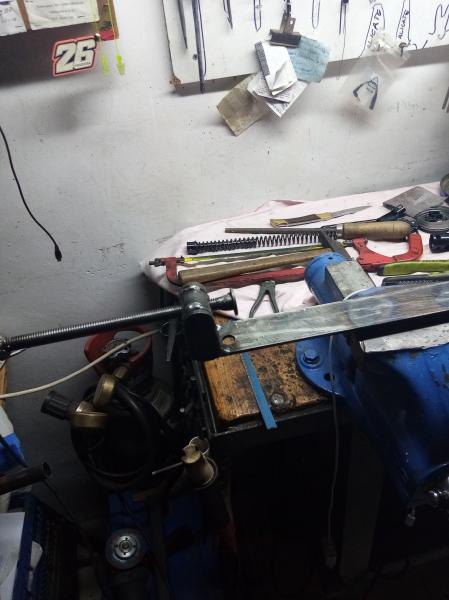

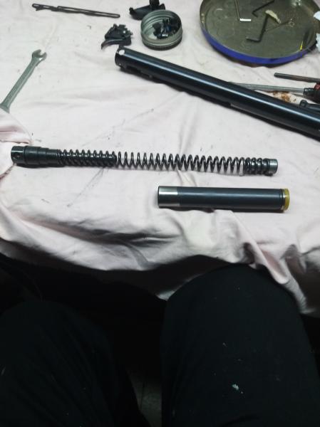

Y la prensa - compresor de muelles, va de lujo
Re: Top hat
Sobre el top hat:
Si puedes hacerte uno de delrin, mejor. Si no, yo no lo pondría, para quitar peso al pistón y tener menos retroceso. Para no perder demasiada potencia, mete arandelas de nylon, como ya te dijo Momo y de l forma siguiente: muelle (recuerda pulir a espejo los extremos), arandela metálica pulida fina (x2), arandelas de nylon, arandela goma fontanería ( no recuerdo si es de 20-18-17mm). El total de altura debe ser igual o poco superior al alto del macizo del top hat.
Atrás: muelle, arandelas metálicas finas pulidas, arandela plástica.
Sobre el encamisado: si lo haces con plástico de radiografía , si. Si lo haces metálico, yo no lo pondría por qué añades peso.
Yo lo hice así en la Gamo stalker y va muy bien, dejándola en 15-16j y casi sin twang.
Pule puerto de carga, deja a espejo las piezas del gatillo donde rozan unas con otras y mete un casquillo en el pasador que empuja la pieza del gatillo, para que tengas algo más de palanca y suavice más el disparo.
El tope de plástico no lo quites que te pre compresión y ayuda a eliminar el twang.
Suerte y ya nos contarás.

Re: Top hat
Gracias por las aportaciones, compañeros.
Sobre el gatillo, vi un artículo del sr. Quinta, donde colocaba un casquillo en el eje. Pero este gatillo es diferente, las levas van interiormente, lo desmonté por completo, y es algo complicado volver a montar todo de nuevo y más si te saltan los muelles sin ver cual es su posición. Un par de tardes y decenas de intentos me ha costado poder montarlo en la que creo que es su estado original, si que le he sustituido el muelle que hace que el arrastre vaya algo duro, por uno de alambre más delgado para que sea más suave, y el tornillo que debería regular el recorrido.
Respeto al peso del encamisado, si lo he entendido bien es que si gana peso aumenta la vibración. Eso es asi?
las gallinas que entran por las que salen que diría el clásico?
No se obtendría beneficio con un palo de escoba en suavidad de disparo?
Solo atenuaria algo el tuangg y para retener el engrase, simplemente?

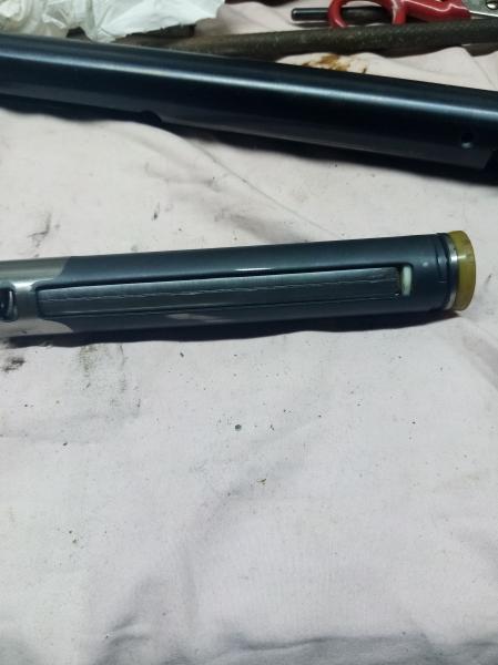

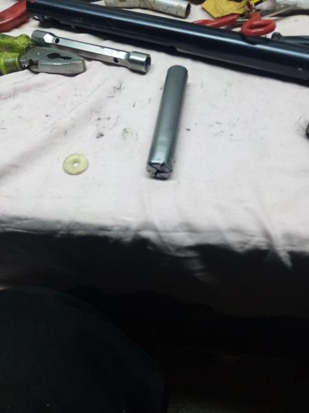

También he encamisado el vástago - guía para que el muelle no tenga holguras, que la tenía. Ahora no se mueve na. El embotonado, no lo tengo claro de como hacerlo, para obtener un buen resultado, de momento no creo que lo haga, buscaré información., no tengo torno, ni conozco a ningún tornero por mi zona.
Hasta ahora lo tenia asi para engrasar y montar, pero me has dejado con la mosca detrás de la oreja, con el tema del peso. No se porque me da impresión, de que me va a tocar volver a abrir, para probar, modificar, varias veces, soy mente inquieta y me conozco
Unas fotos, la camisa le echo un pulido con lija de P80 y acabado con P120., entre la camisa y el pistón una arandela de esas que van en los topes de las persianas de ventanas, y un trozo de lata para el vástago.

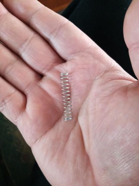

Esto último, me a picado la curiosidad y como sabía que tenía uno, me puesto a experimentar........
Un muelle a escala.
Si lo comprimo con los dedos a tope.,.no encuentro diferencia a simple vista de que disminuya ó aumente la circunferencia de las espiras.... Lo intentaré comprobar con el calibre digital. Y a lo mejor si se ensancha algo, pero la diferencia más drástica se aprecia al estirar el muelle.
Sin embargo si lo estiro, si que se cierran la circunferencia de las espiras......
Un muelle a escala.
