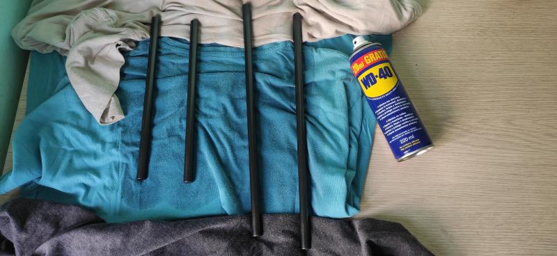

Hola, como por desgracia tenemos mas tiempo en casa del que quisieramos, estoy aprovechando para hacer cosas pendientes, hace tiempo que queria hacerlo pero no tenia tiempo...

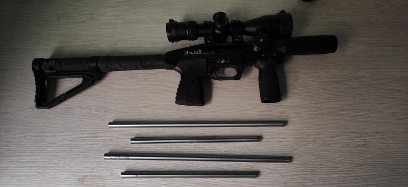

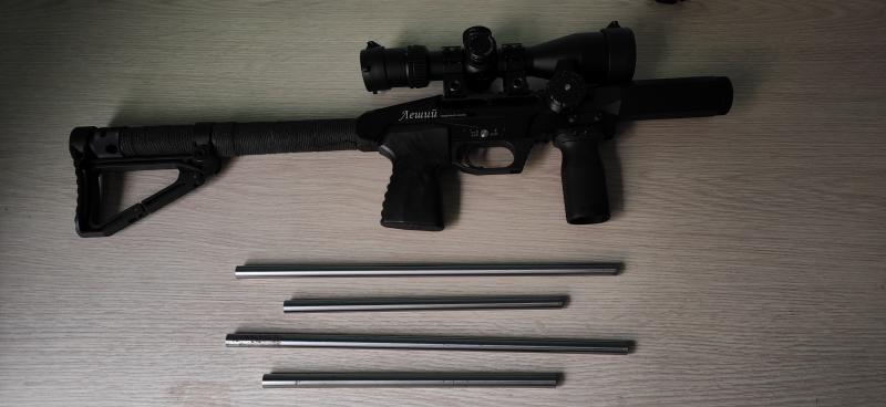

Los cañones de la Leshiy vienen sin ningun tipo de proteccion, no se porque, no costaba tanto darles un pavon en fabrica, digo yo...

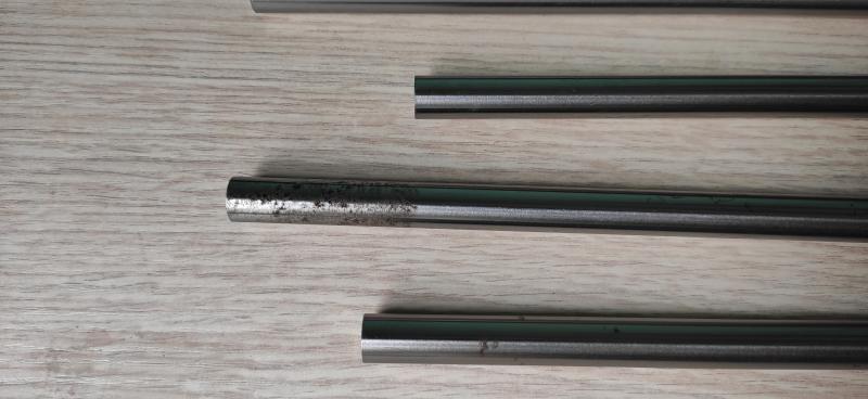

Despues de un tiempo utilizando solo un calibre, me di cuenta de que los otros estaban cogiendo oxido, menuda putada a ciento y pico euros el cañon :shock:
Los bañe en aceite y los meti en una bolsa impregnada de aceite, pero no me gustaba como se veian...
Pues decidi utilizar Perma-Blue, que tenia en casa de una restauracion anterior...

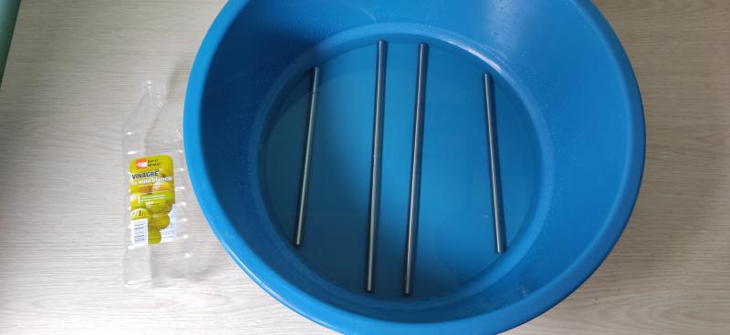

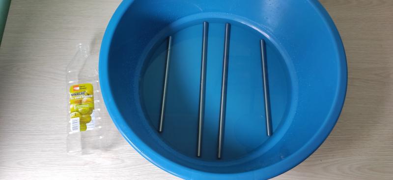

Primero un par de dias en vinagre...

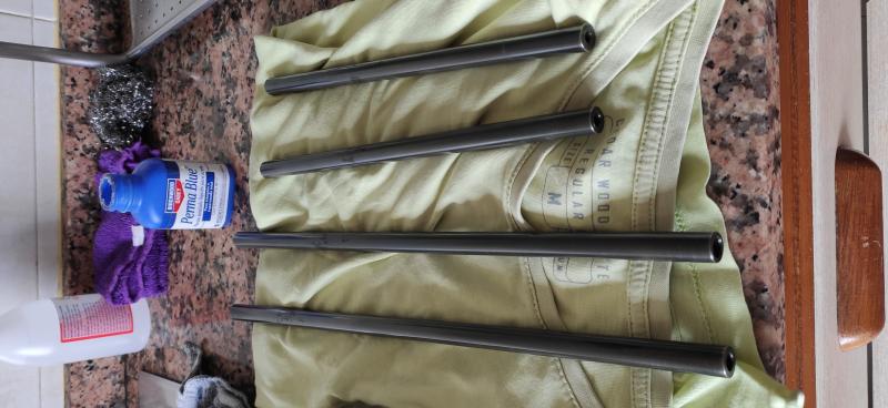

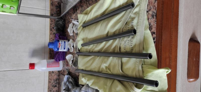

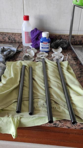

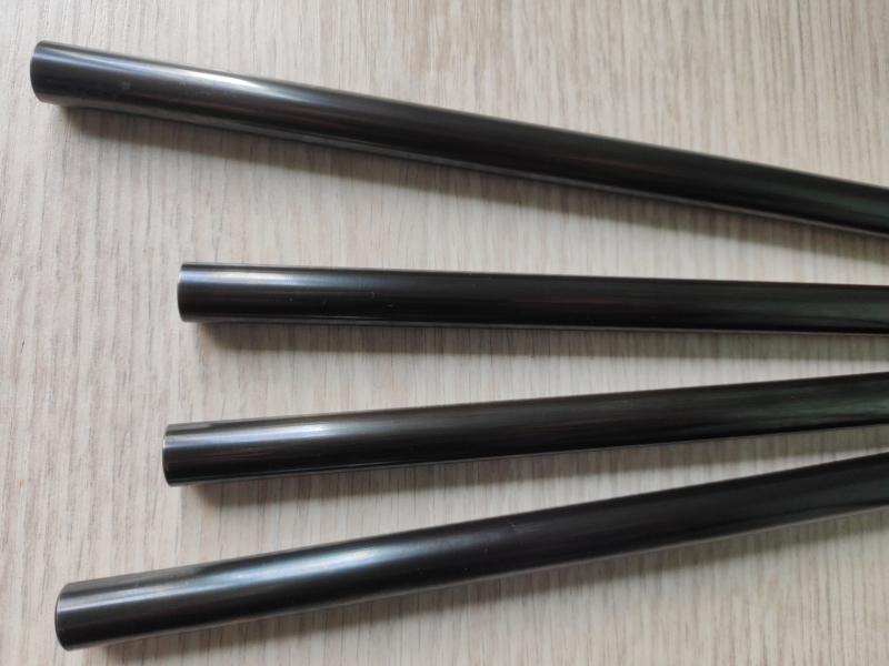

Despues le di unas manos de Perma-Blue, no voy a explicar como se pavona en frio, hay un monton de videos en youtube....
Despues de 2 manos
Despues de 6
Esto es con las 8

Mensajepor zeus » 23 Mar 2020 13:56

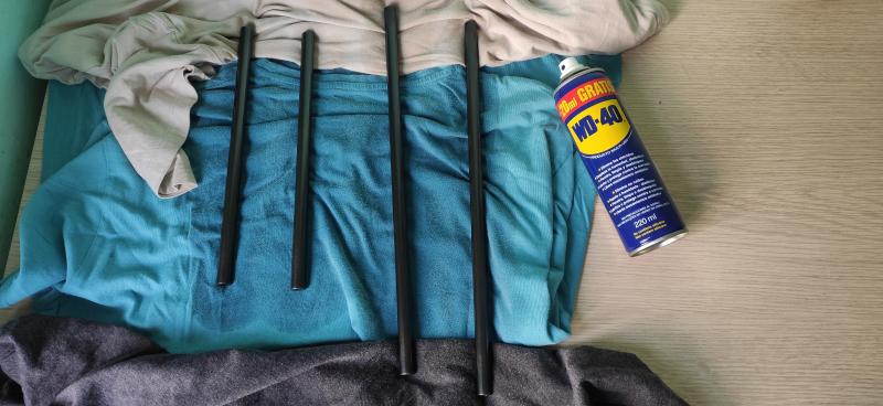

Asi quedaron todo el dia curando...

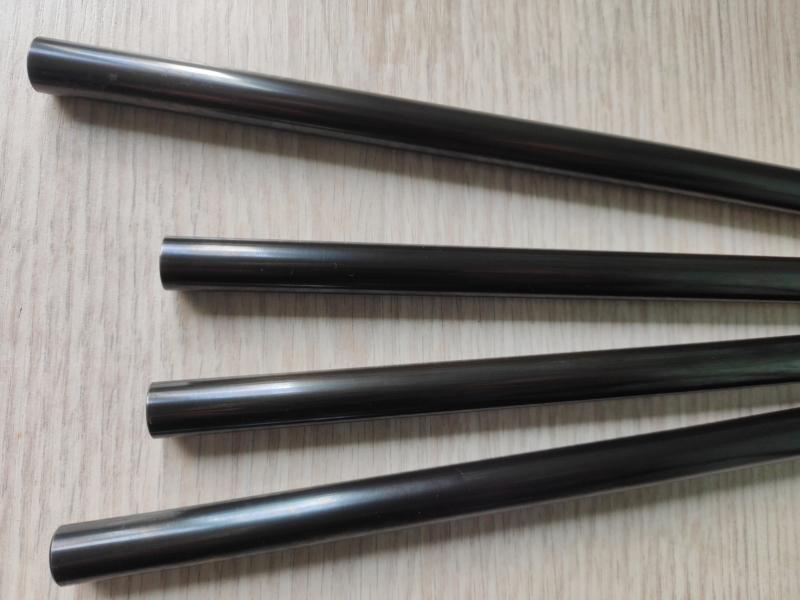

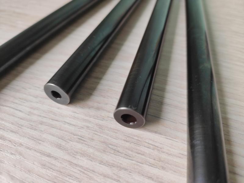

y este es el resultado...
Despues de 8 manos y limpiar cañones, dispare unos 10 tiros con cada cañon para emplomarlos y esto es todo.
Por si le sirve a alguien....
Un saludo :birra^:

zeus escribió:Primero un par de dias en vinagre...
¿ Dos días los cañones sumergidos en vinagre ? :roll:
Si és así, no me parece lo más adecuado para el ánima del cañón.
Cuando se sumerge, por ejemplo un cuchillo, en vinagre para que coja pátina luego hay que sumergirlo en agua con bicarbonato para detener la reacción del ácido acético. De lo contrario puede acabar dañando el acero.

Hola, he leido tambien que el vinagre le quita particulas de carbono al acero, pero como digo en el post, ya restaure una antes dejandola 4 dias en vinagre y cambiandoselo a los 2 dias y no he tenido ningun problema.
Tambien he visto otros post y no le di mas vueltas, la verdad, como por ej. http://hospitaldebicis.com/reader_h.php?story=386
No digo que no tenga razon y seguramente se puede hacer mejor, pero yo no queria seguir viendo ese oxido en los cañones. Tambien habra productos especificos para este cometido.
De todas formas, me interesa mucho el tema, y si nos pudiese aportar algo mas, le estaria agradecido y serviria para las siguientes veces que necesite hacerlo.
Gracias por su tiempo y un saludo
