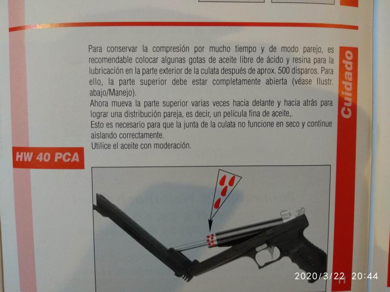

Buenas.
Según el cuadernillo de mantenimiento, cada aprox 500 disparos, hay que poner un poco de aceite "libre de ácido y resina" en la "culata", para que la junta no funcione en seco. Llevo unos 600 aprox.
La duda, ya que esta todo cerrado y no puedo hacer pedidos, es si puedo poner algún otro aceite lubricante tipo 3 en 1, AB80, WD40, incluso tengo un limpiador de contactos y glicerina pura algo también.
No se si algún lubricante de estos vale para este fin. No se como de "necesario" es poner el aceite cada 500 tiros aprox (contando con que es nueva). Ni si pasará algo por irme a 1.000 o 1.500 tiros sin engrasar hasta que lo pueda pedir.
Vosotros me diréis.
Lo que podido leer por el foro, mencionaban limpiar el cañón y cosas a si, pero nada de esto.

Foto del cuadernillo.
Buenas.
Según el cuadernillo de mantenimiento, cada aprox 500 disparos, hay que poner un poco de aceite 10

En tema de juntas yo creo que lo menos agresivo sería el aceite de silicona..es lo que le pongo a la compact de muy en cuanto en cuanto
Siempre puedes mandar un correo a la armería

Hola, ponga aceite de silicona, grasa de silicona o espere un mes, no le va a gripar por dar 2000 tiros.

Hoy he hablado con Merino para un pedido, le he preguntado por el aceite y me ha dicho que el AB80 vale perfectamente.
Lo de tipo 3 en 1 no valen por qué tienen una parte de agua que oxida.

No valen porqué no es que tengan agua ¿? (vaya respuesta :mrgreen: ) No valen porque son lubricantes fabricados con derivados base del petroleo, y se inflaman espontaneamente bajo presión, aparte de atacar y degradar a varias variedades de plásticos, como toricas y demás. . . . . :D
Tienes que usar aceite o grasa de silicona, que son productos que no arden bajo presion, y no tengas miedo, que esos manuales son generalistas, y la pistola te va a funcionar sin problemas, aunque no le heches el chorrito de aceite hasta dentro de dos o tres meses. . . :D
maci escribió:Hoy he hablado con Merino para un pedido, le he preguntado por el aceite y me ha dicho que el AB80 vale perfectamente.
Jamás he visto oxidarse algo, por echarle aceite lubricante, al contrario, si he visto oxidarse muchas cosas, por no echarselo. . . . . :mrgreen:

Lo que he echo yo con la mía en 5.5 ,, quitado el pasador del cilindro y se queda en dos piezas después abundante GRASA DE SILICONA en juntas y algo dentro del tubo, después cerrar y la pistola se ha convertido en un cañón de mano.

Ojo con pasarse, porque los fluidos como grasas y aceites, si entran en la cámara, no son compresibles, como el aire, y lo que vamos a conseguir es romper la válvula, o el sello, por aumento de presión.
Un par de gotas, nada de rociadas excesivamente generosas. . :D

Tomo nota de todo, se agradece el comentario.
Lo de la oxidación fue lo que me dijeron, yo ni papa.
Le puse un pelin de AB80, que según he podido leer en la red, tiene componente de silicona.
En cuanto pase todo esto pediré este https://www.leopard.es/limpieza/20604-a ... 50-ml.html lo prefiero líquido a spray y con la capacidad que tiene me moriré antes de gastarlo jajaja
