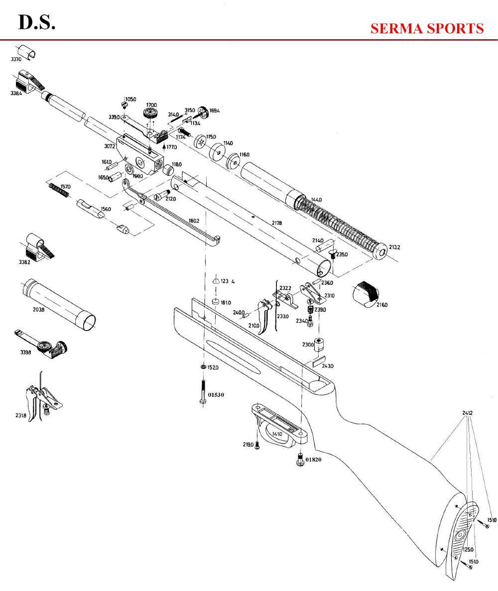

Gracias por el despiece.hoy he vuelto a desmontar las maderas .decir q la pieza q comprime el muelle la número 1802 q consta de dos piezas unidas por un remache se ha salido dicho remache.y queriendo arreglar he fastidiado más el remache..tendré q poner un tornillo.no me atrevido a sacar el muelle.mañana lo intento.lo q he visto q al quebrar el cañón el gatillo no engancha.no sé si es por culpa del gatillo o porq donde tiene q enganchar por culpa del muelle no lo deja.vamos q no carga..he probado regulando el gatillo haber si era por culpa de eso.pero no.curioso q tenga regulado r de gatillo.mañana os cuento

Si ves la pieza 232.2, esa es la que tiene que enganchar en una muesca o agujero que que tiene el piston por la parte de abajo ( en el plano no se ve porque solo muestra la parte superior).
Pues yo creo que esa parte no llega a enganchar del todo la pieza 232.2 porque el muelle al ser mas grande no le deja, al quedarse totalmente conprimido y tocarse todas las espiras entre si.

Recuerdo haber sustituido un buloncillo de la biela, creo que lo hice con un trozo de electrodo de 4 mm, pero es posible que sea el del otro extremo porque recuerdo haber sacado el muelle de la uñeta que sujeta el cañón al cerrarlo. Te puede servir un trozo de tornillo, si es blando mejor, un 5.6 mejor que un 6.8, un 8.8 demasiado duro. Una punta de madera también es blanda. Creo que remaché con un granete. Tornillo con tuerca es posible que te pegue en la madera.

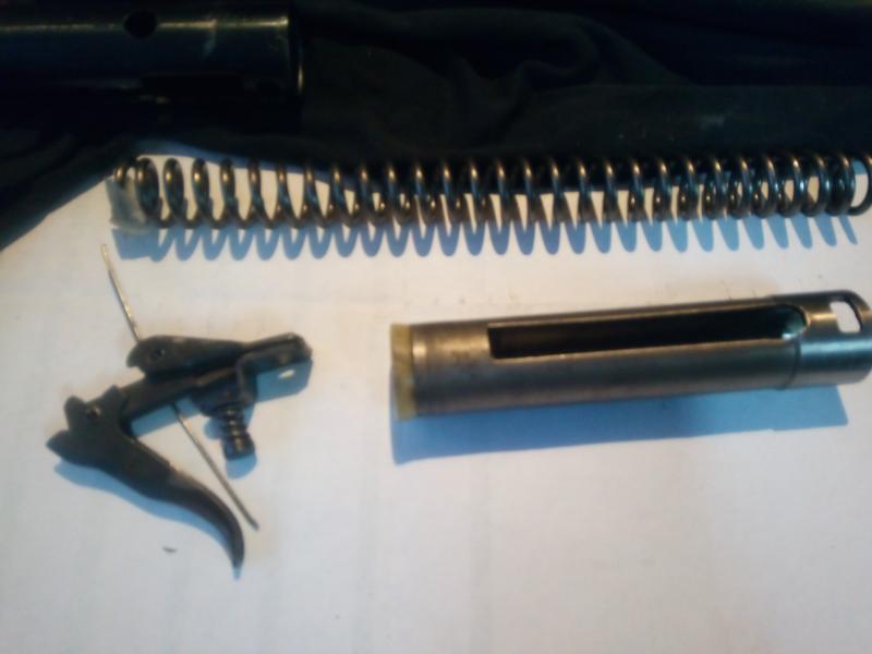

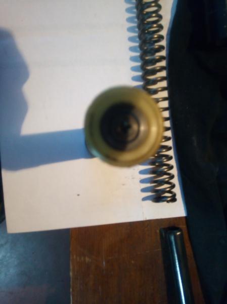

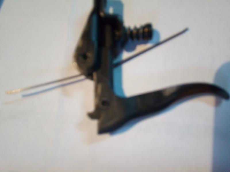

Pues ya la tengo desmontada.suerte q puse una madera detrás para q el muelle golpeara.porq o si no va a 20 metros.el muelle hace 29 vueltas.os pongo si puedo algunas fotos

Haber

Otras

Otra

Haber otras

Yo apuesto a que si le cortas un par de vueltas y vuelves a montar todo, funciona sin problema.

El muelle según catálogo de Sermasports tiene 33,5 vueltas, 13 mm de diámetro interior y 3 mm de diámetro del alambre.
Pieza 01440 que te manda a la 13230. 33,5/13/3 lo denominan.
Completamente comprimido son 33,5 x 3 = 100,5 mm.
Si el tuyo tiene 29 vueltas y el alambre es de 3 no sería problema, incluso con 29 espiras podría tener un hilo de 100,5 / 29 = 3,46 mm.
Le puedes comparar con el muelle antiguo.
Para desmontarlo es conveniente usar algún aparato que lo comprima mientras quitas el pasador, un sargento largo, o algún invento con varillas roscadas, mas que nada por seguridad y evitar algún susto en el mejor de los casos. Yo la agarro con un tornillo de banco entre dos tablillas para no dañarla y lo comprimo con con la barriga tensando abdominales (les hay aunque no se vean) poniéndome una tablilla sujeta con la cintura del pantalón para que no se caiga y alguna pieza intermedia como un tornillo no muy largo.
A ver si está mal montado el muelle del disparador y en vez de empujar al trinquete hacia arriba le empuja hacia abajo, con lo cual siempre está disparando y nunca va a retener el pistón.
Comprueba si ha puesto alguna arandela de calzo en el apoyo trasero del muelle del pistón o en el interior del pistón y entonces si que puede pasar lo que dice Fedello, que la ranura del pistón no llegue al trinquete del disparador.
