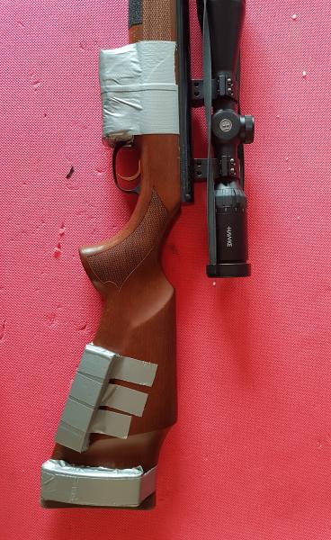

como tercera cosa, probé a lastrar la carabina, para ver si mejoraba las agrupaciones, y me gustó el resultado, pues era mas estable.

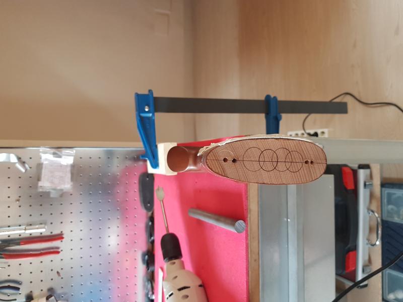

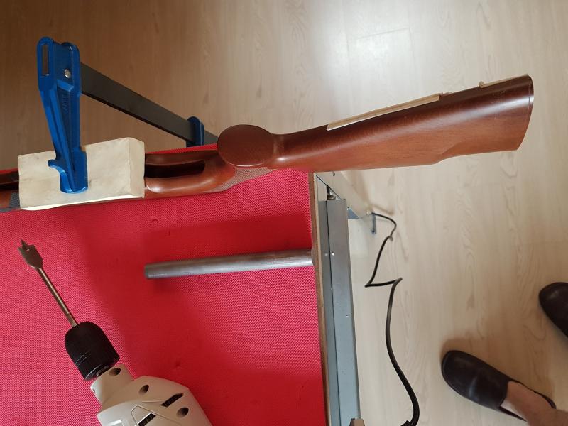

1º compré en un proveedor de metales, varilla de plomo de diametro 20 mm y chapa de 2mm de espesor.

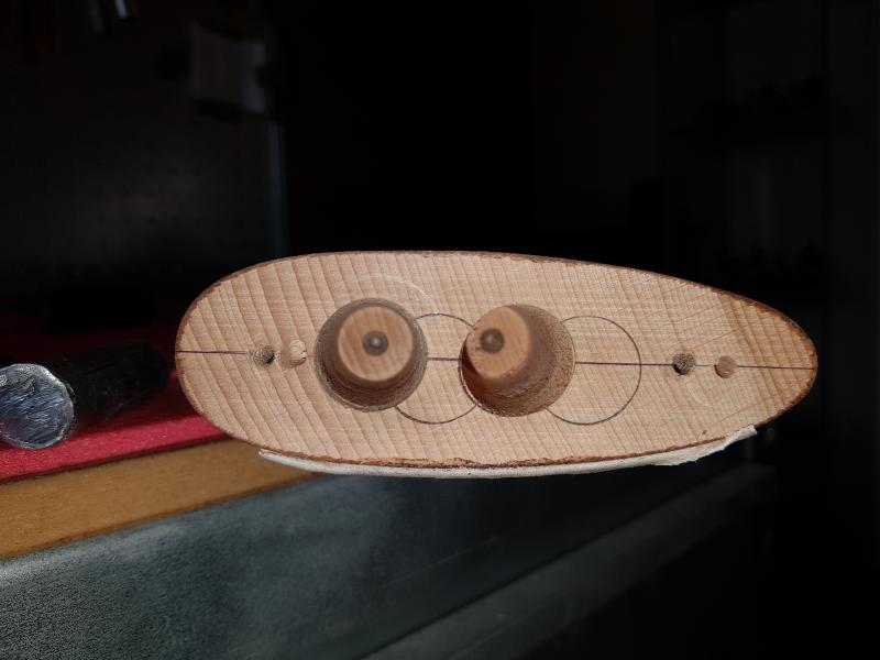

2º perforé dos agujeros en la culata, donde alojar dos barras de 60 mm de la varilla de plomo

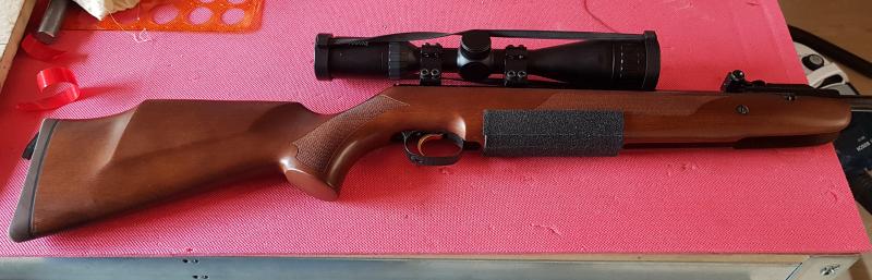

3º coloqué en el guardamos un trozo de la chapa de plomo con cinta de doble cara y forrada con cinta antideslizante para escaleras, que le da un grip fabuloso.
Las dos varillas de la culata pesan 220 gramos cada una y la chapa del guardamos 215 gr.

resultado estetico final, con la chapa de 2mm colocada en el guardamos

la culata una vez taladrada

La chapa te quedó de lujo, muy chula.

La carabina lastrada con los pesos pegados con cinta, ya era mas estable y agrupaba mejor que de origen.

Ya hacia dias que .. tenia en mente lastrar las carabinas que me parecian demasiado ligeras , y.. al ver tu estupendo trabajo, lo he intentado con los medios que tenia y.. sin invertir ningun céntimo.
Visto lo visto , tu has adquirido barra de plomo de 20 mm y, yo, me he confotmado con bolas de plomo de avancarga calibre 451, Y taladrar la culata con una broca de 13 mm. Con 3 taladros a razon de 9 bolas de 10 gramos cada una, la he lastrado con 270 gramos en las culatas.

totalmente de acuerdo, como se aprecia en las fotos, la carabina fue lastrada mediante pesos sujetos con cinta americana y probada a fondo, antes de realizar ningún taladro en la culata. Solo al comprobar que efectivamente mejoraba la precisión al aumentar el peso se procedió a instalarlos definitivamente
