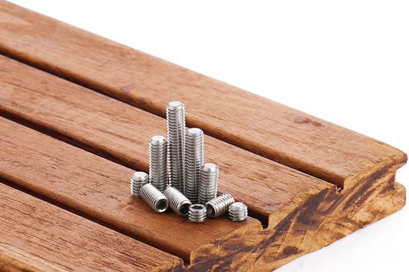

No sé si alguien sufre de este pin, pero en el mío hw97k desde el primer día, este pin estaba tan suelto que puedo quitarlo con los dedos.
  Bueno, cambié el pin original para que puedas verlo en las fotos y ahora está bien:
  Los artículos se compraron por separado en una conocida página de subastas electrónicas

Buenas tardes, muy bonita y llamativa, un vis allen en la biela hace el mismo trabajo.

Pues supongo que si lo cubrira la garantia, pero vamos, pa semejante pijada de solucion simple y economica ni me planteo el envio a Alemania con sus gastos y tiempo de espera para que a lo mejor venga igual.
Creo que la modificacion supera ampliamente al diseño original, puesto que no hace falta dar martillafos para extraerla, solamente un par de llaves torx y en cuanto estetica... pues cuestion de gustos pero vamos para mi es de 10.
Ya has estrenado la tuya?

Solución rápida y estéticamente queda fenomenal a juego con la culata. Pienso que es mejor hacertelo tu mismo en casos similares a correr el riesgo de mandar la carabina y que ande trasteada por mil sitios.

Y no roza con la culata en el interior al quebrar el cañón? Queda muy bonito ese tornillo :D yo tenía ese mismo problema en la hw80 y lo solucione metiendo el pasador nuevo que ya vienen un poco más largos para darle unos golpes con un martillo pequeño y qedar remachada la cabeza .

Hola, solución simple y con buen gusto, te quedó genial. Le pusiste algo a las roscas para que no se aflojen los tornillos? Tipo teflón o una gota de loctite?
Gracias por compartir.

Vamos que pa sustituir una pieza por otra tampoco hay que ser ingeniero. Tiene mas trabajo el rebuscar lo que puede valer.

skenco escribió:Y no roza con la culata en el interior al quebrar el cañón? Queda muy bonito ese tornillo :D yo tenía ese mismo problema en la hw80 y lo solucione metiendo el pasador nuevo que ya vienen un poco más largos para darle unos golpes con un martillo pequeño y qedar remachada la cabeza .
Que va, no roza nada, hay mucho espacio vacio en ese lugar.

4444 escribió:Hola, solución simple y con buen gusto, te quedó genial. Le pusiste algo a las roscas para que no se aflojen los tornillos? Tipo teflón o una gota de loctite?
De momento no le he puesto nada y de momento no se ha aflojado... el tiempo dira si necesita algo.

Prueba con esto en la famosa pagina de subastas electronicas:
4/5 / 6mm Latón Acero inoxidable Bricolaje Cuchillo Mango Tornillo Remache Mango Tuerca de fijación.
El diametro tiene que ser de 5mm y la longitud de 10mm. En mi caso pille el de 12mm y en casa y con la dremel lo recorte a 10mm
Las arandelas azules las tenia yo por casa y como la culata de la mia es azul.... , las que me vinieron son doradas ... muy a juego con el gatillo del mismo color.

Perdonad mi ignorancia, ¿que es un vis allen? gracias.

dameunton escribió:Perdonad mi ignorancia, ¿que es un vis allen? gracias.
Buenos días.
Fue un error mio, creo se dice tornillo Allen o prisionero, mi español es deficiente :( lo siento . Gracias
