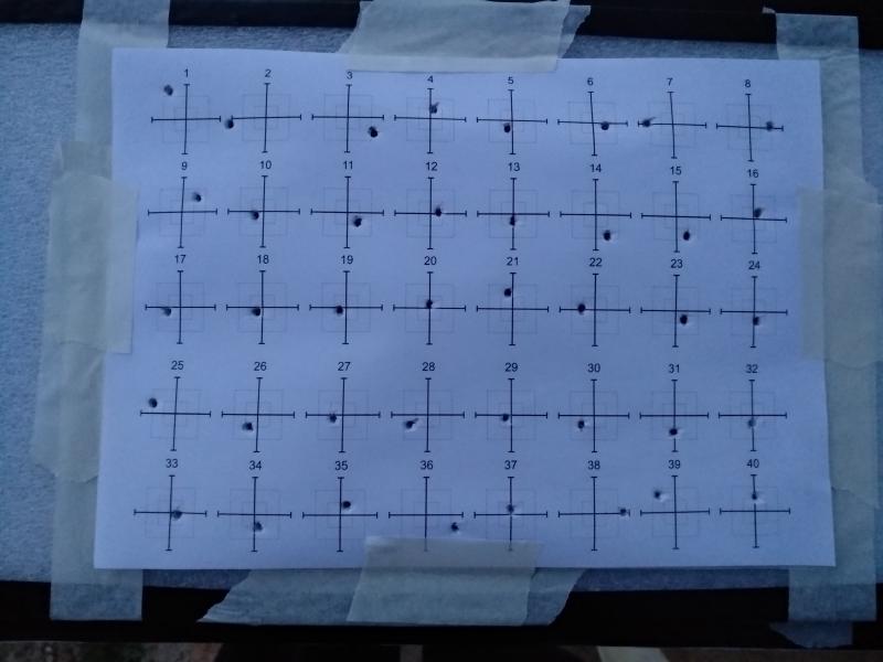

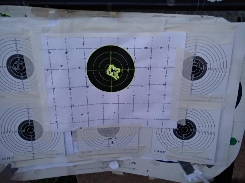

Hola a todos.
Compré hace un par de meses una Uragan en 4,5 y me gustaría ajustarla un poco, concretamente me gustaría suavizar recorrido del gatillo (la diferencia con el gatillo de la fx Crown es importante) y por otro lado bajar un poco la potencia (de la tienda me ha llegado a 23 y pico).
El manual de usuario es muy básico y no indica nada. También he buscado en Youtube y tampoco encuentro nada. :homer:
Por cierto, la carabina va de fábula y eso que no soy experto y seguro que no le saco el potencial máximo que tiene. Adjunto algunas dianas a 40 y 50 metros con viento mínimo y JSB Heavy.
Muchas gracias a todos por anticipado!!
