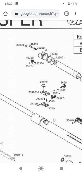

josegun escribió:Como se busca o qué ref.tiene ese tambor para la Cf diopter?
Pon en Google despiece de gamo CF diopter y te sale, es la pieza 33900, en sermasportes o adeportes lo encuentras.lo que he mirado y es el mismo tambor para todas las cfx ,pero hay unas que tiene el orificio más pequeño. Yo por ejemplo tengo una gamo Challenger, tiene el igt de 16 J. Pero da 7J. Por el Puerto de transferencia. En cambio es la misma pieza que la gamo CFR de 16J. Ya no sé si es que trae un adaptador o algo, no he llegado a desmontar el tambor de la Challenger, pero si he leído reviws donde lo indican...
Vaya en cuanto tenga tiempo le pongo un muelle de 7J. Es lo que dice el compañero manolosolo, es como una 16J para todo menos para empujar el balín...
