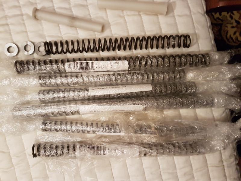

Hola, NO son las mismas, la 80 tiene una camara de 30 mm y el muelle FAC 275 mm 23 mm ext, 15 mm int, la guia no te puedo decir nunca la medi y no tengo de reserva.
La 97 traen una guia en dos piezas nylon y arandela de metat , 100 mm largo, 13,7 ext 10 int, top HW no lo monta,
Los muelles 290 mm 21j, 245 mm 16j +/-,hilo de 3,1mm, 21 mm ext, 14 mm int, suelen tener 0.2 mm de tolerancia en el diametro, asi que segun te toque tiene mas o menos tuannng.
En las que vienen a 7.5 j meten un muelle 210 mm hilo de 2,8mm, 3 arandelas de metal en el piston, 2 de 4 mm y una de 3 mm, con un peso de 30 gramos,

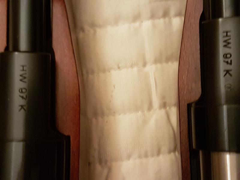

Hola, soy nuevo aqui y no quiero discrepar, lo que digo lo tengo delante mis ojos, y llego hace unos 15 dias de Alemania, es una 97k con una F en el interior del pentagono, y es como digo. Es mas la bocacha, es diferente, es maciza y el sistema de cierre esta acoplado de otra manera.
Otra 97k sin el pentagono que vino del mismo sitio, es sin arandelas,y la bocacha es hueca el aclope del sistema de cierre se hace de forma diferente, es la bocacha que se puede bricolar como un moderador desenroscando el frontal con una llave allen de 7 para meter un muelle y fieltro.
Tambien tengo una 77 que se puede quitar el punto de mira para poner un tunel y otra no se puede.
Las medidas no son a ojo de buen cubero, tengo varios muelles y guias. Otra cosa la camara de la 97 es de 26 mm, tambien tengo el volumen de las camaras pero deben estar en otro USB y no las encuentro.
Perdon por el tocho.

Mensajepor playu72 » 04 Feb 2020 21:47
No, si no es por polemizar, para nada.
Si creer te creo, no tengo motivo para no hacerlo, faltaria mas.
Pero tu tambien debes de creerme que a mi me llego hace un mes de la misma tienda de Alemania una 97k con la f y al demontarla me encontre con un piston sin nada dentro y con un muelle de 3,0mm y la bocacha del moderador hueca no maciza.
Es lo que hay.
