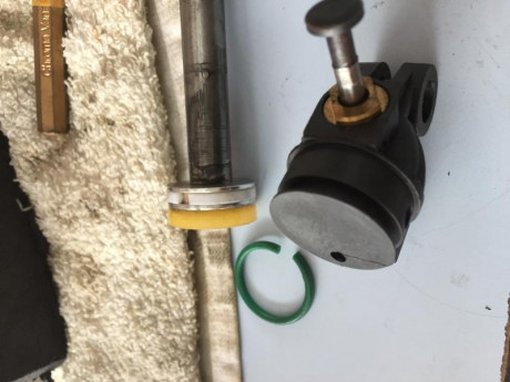

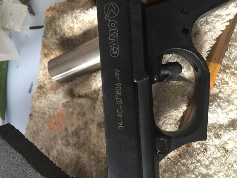

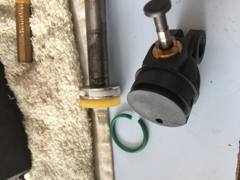

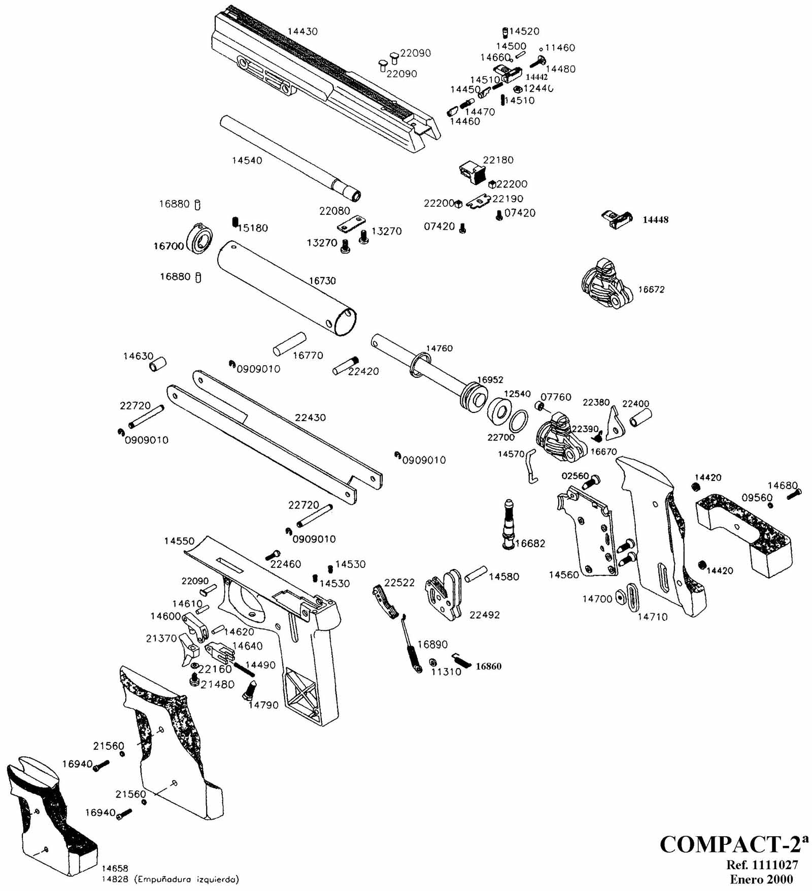

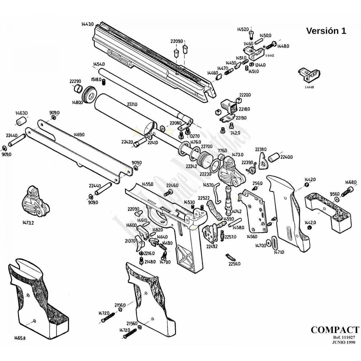

Hola necesito buscar repuestos para mi Gamo Compac, pero no se si tengo la V1 o V2. Alguien puede ayudarme???
El cilindro es plateado
El 00
El 01
Sisco1968
Mensajes: 1612
Registrado: 18 Jul 2019 15:23
Re: Que gamo compac?? V1 o V2
Mensajepor Sisco1968 » 30 Ene 2020 16:43

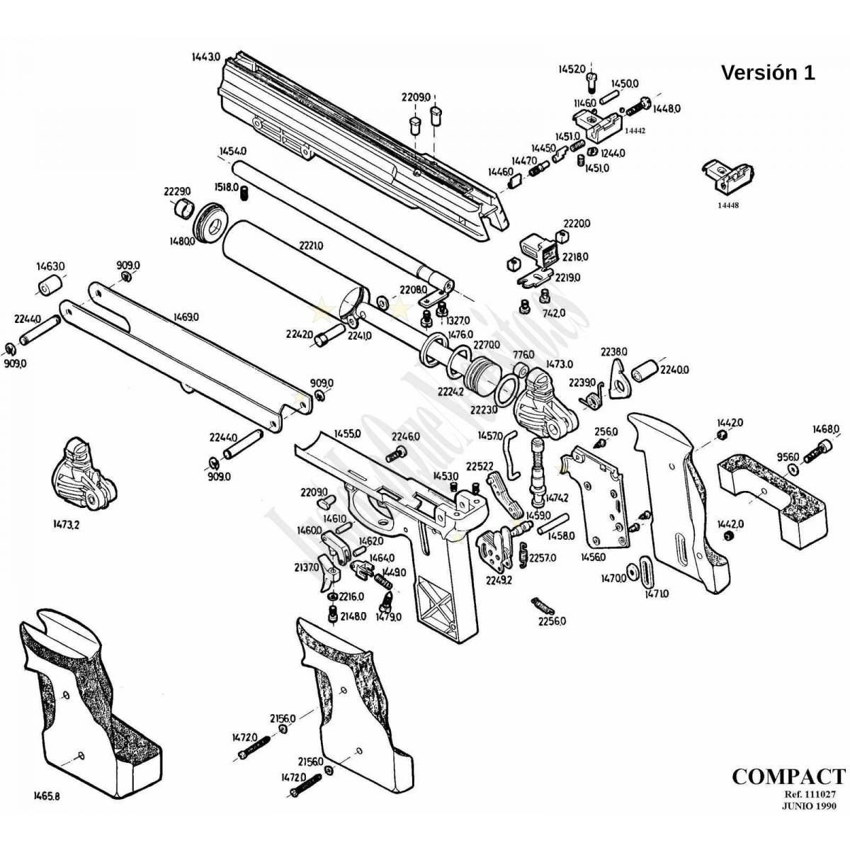

Por el nº de serie diría que la v1 o versión 1990
Yo preguntaría en Adeportes, que tienen despieze de las dos
:birra^:
Medudrejo
Mensajes: 488
Registrado: 08 Abr 2017 07:24
Mensajepor Medudrejo » 30 Ene 2020 16:52
Por lo que tengo entendido los dos últimos números del número de serie es el año de fabricación.
Esa seria del 99. ( que creo corresponde con la version v1).

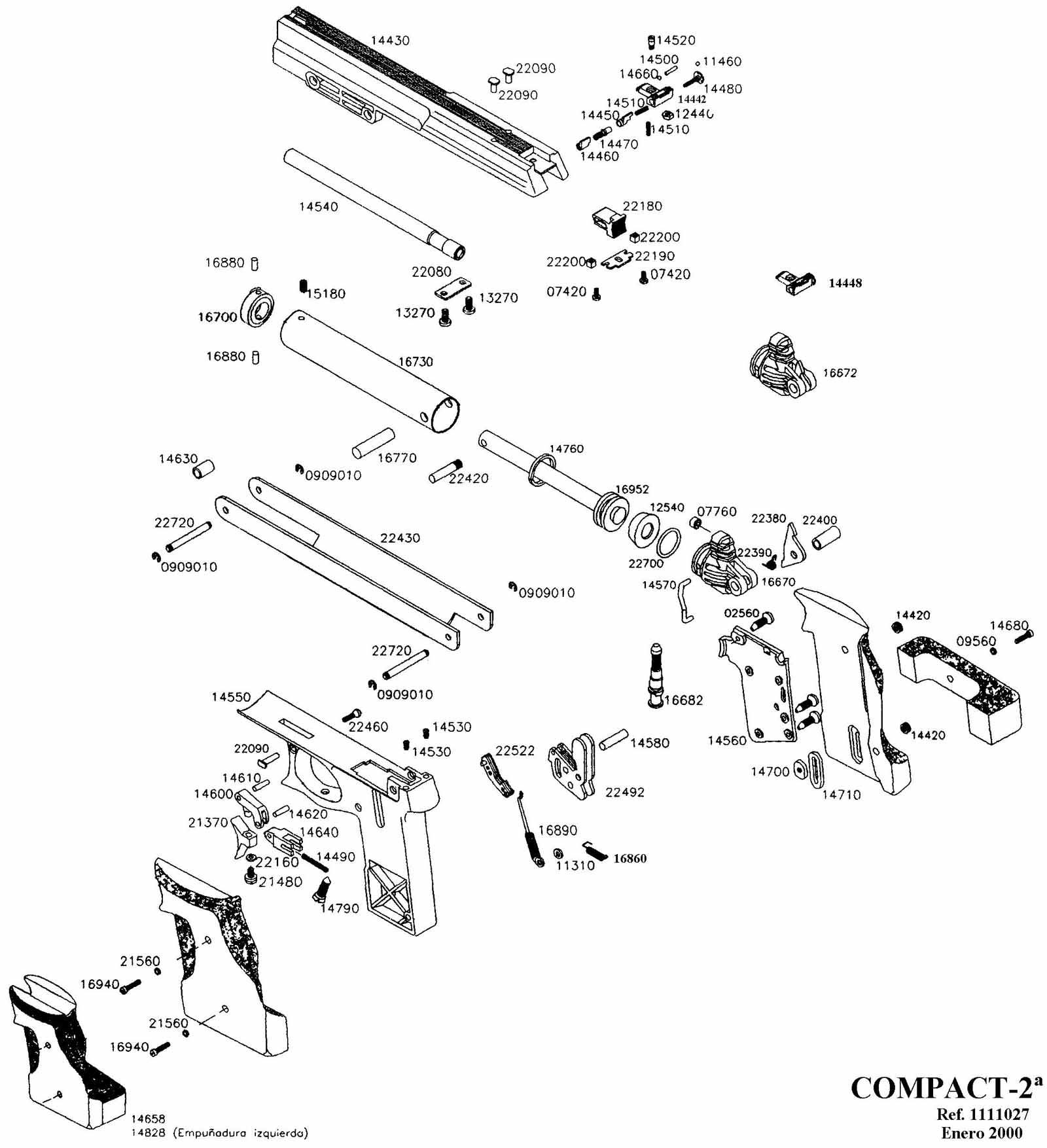

Es la 2ª versión. Pistón con sello en vez de tórica y camisa del cilindro con pasadores en vez de a rosca.

Mensajepor pepehuelva » 03 Feb 2020 10:11
Muchas gracias Abil!!
