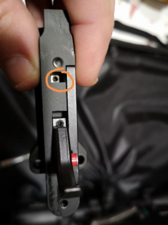

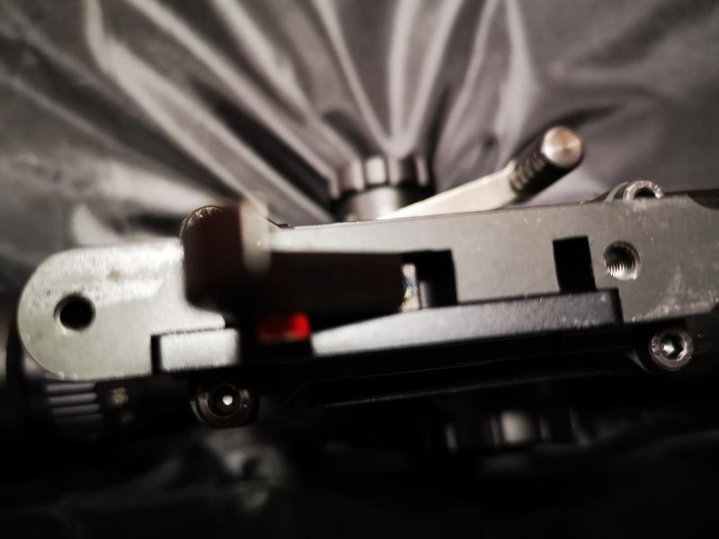

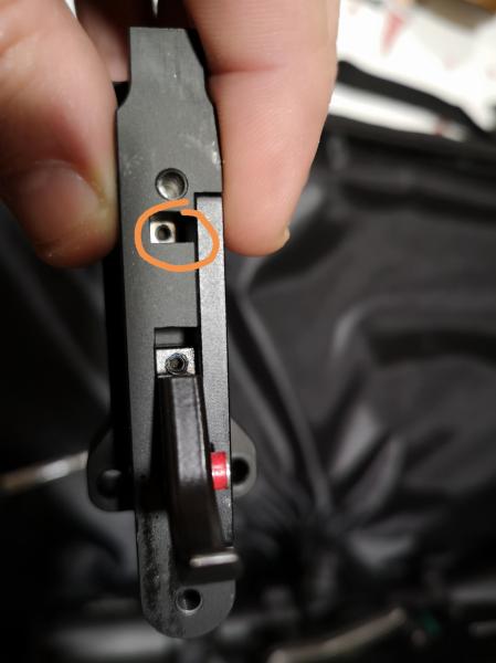

tengo la scout pero por mas que busco no veo ese tornillo de regulacion, si puedes poner una foto quizas en la ranger es diferente

Yo tengo dos armas SPA, creo que el compañero se refiere al un tornillo que está en la propia cola del disparador, es un "gusanillo" de llave Allen de 1 o 1,5mm creo recordar, lo aflojas y acortas el recorrido, si quieres regular la dureza debes cambiar el muelle por uno más blando, con eso en mis armas es tocar y disparar, sin los llamados primer y segundo tiempo.

Aquí te pongo un par de fotos compañero.

Como dice el compañero Grosspower, con una Allen de 1,5 creo que es. Te viene con la carabina. Saludos.

Muchas gracias por las fotos, ahi se ve con guardamontes desmontado, yo la tengo montada y me costaba verlo, ahora lo veo claro, ya os pongo fotos cuando llegue a casa. Saludos.
