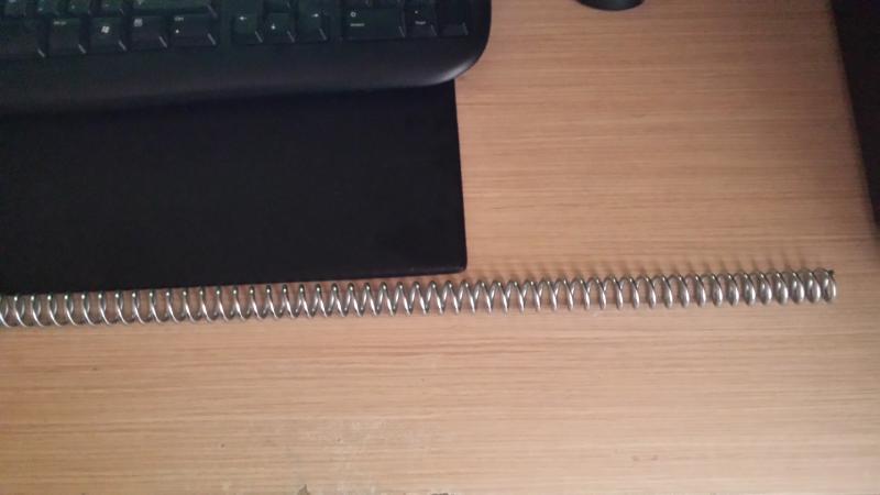

Hola compañeros, estoy procurando restaurar a niveles originales, o lo más posible, una D50 creo que versión "b", la carabina es una preserie del año 1950.
Necesito un muelle adecuado lo más parecido al original.
Diana se desentiende, me contesta que como está descatalogado no saben/no contestan.
Normalmente se aplica el de la Diana 35, que es el que tengo ahora, pero cada vez que disparo suena un tuang muy grande, por lo que creo que habrá otro muelle de 7,5 julios más adecuado.
Sabéis cuál, dimensiones?
He buscado y no he visto nada. A ver si entre todos .......
Muchas gracias y un saludo.

Gracias compañero, me parece que los muelles de gota son de las D35 y 35s al igual que los de Schneider.
El que tengo puesto tiene 23-24cm de longitud, pero un poco estrecho, no llega a 20 mm de D ext, de ahí el tuang.
Si no tengo más remedio le voy a encamisar, no me gusta pero rebajo el estrés debido al movimiento excesivo del muelle
Subiría el plano de este modelo, pero no se hacerlo desde tablet.
Si alguien lo quiere que me ponga por privado su mail o teléfono para enviar WhatsApp.

Mensajepor mundocruel » 18 Oct 2019 17:07
M.R. 33,5-14,1-3,2 izqda. este muelle, en algunos modelos tiene la refª 28 34/35/35S/36/38/45/45T01/50/50T01/460-Mag.-470TH (Referencia Sermaspoort)
Hola Leymat, tengo este muelle mide 20 mm exterior 3,1 grueso lo cortaría a la medida que tu quieras.
En una Walther LG 55 daba unos 8 julios.

Mensajepor laymaft » 18 Oct 2019 21:29
Hola
Agradezco mucho tu ofrecimiento.
He encargado el de Schneider, me han asegurado un buen resultado en la 35 y en la 50 (ya veremos).
Por si acaso ya tengo lista la camisa de acero.
