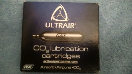

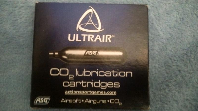

Tengo varias armas de Co2, y realmente las uso muy muy poco.
Seria recomendable usar una capsula de limpieza de esas que llevan un poco de aceite en su interior aunque sea una vez al año para mantener lubricadas las juntas interiores o es una tonteria y esas cápsulas no sirven para nada?
Capsulas de limpieza de Co2

Yo las uso cada 25+/- normales, tiro una con silicona, estan muy bien, a no ser que desmontes cada poco el mecanismo, entonces no hacen falta, el co2 es corrosivo, a las partes en alu no les gusta nada.

Buenas compañeros..
Las cápsulas de co2 lubricantes o de limpieza son recomendables ya que ayudarán a mantener lubricadas todas las piezas y juntas internas del mecanismo del arma. Uno de los efectos del co2 por donde pasa es resecar juntas y otros componentes....Estas cápsulas tienen la particularidad de llevar cierta cantidad de aceite..
Por lo poco que he leído y usado se recomienda una cápsula de lubricación cada 10 cápsulas o unos 500 disparos ( 1 lata de balines ).
Yo uso las de la marca ASG ...Decathlon también las tiene en envase de 5 a muy buen precio.
