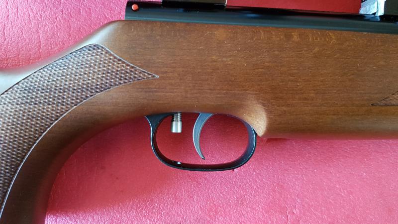

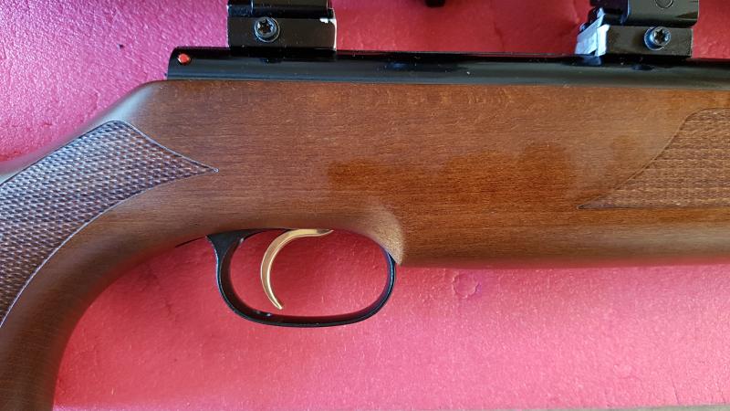

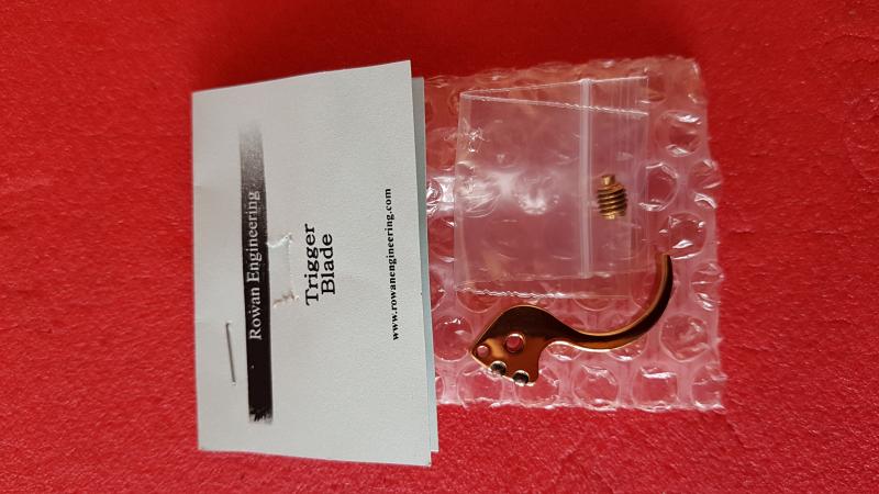

Buenas, hace unas semanas, compré una weirhauch 95, de la cual ya di mi impresión en este foro. La carabina es realmente una buena maquina, pero para mi tiene dos problemas.
uno era la dificultad de encarar las miras abiertas, porque una vez centradas, hay que adoptar una posición bastante forzada de la cabeza para apuntar, ya que quedan bastante bajas. El otro problema, es debido a que tengo una mano mediana y con los dedos cortos, lo cual me dificultaba accionar bien el gatillo rekord. Este problema no te ocurrirá si tienes las manos medida XL.

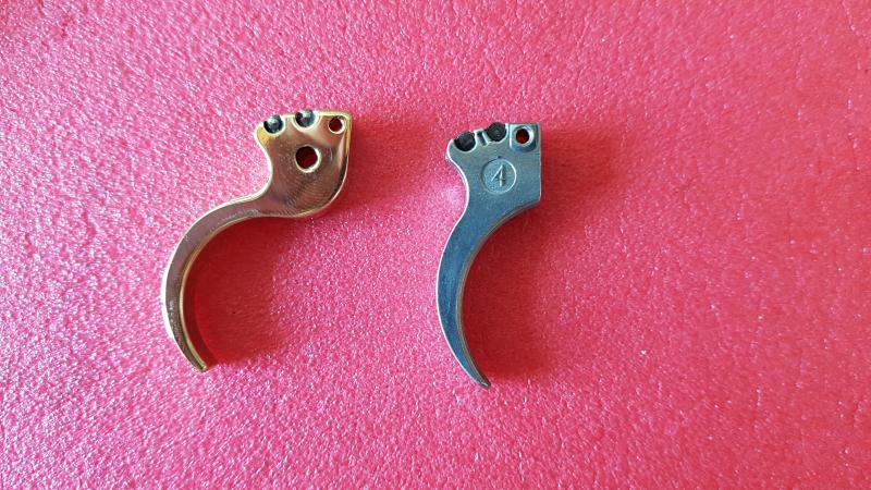

bueno, al no ser posible ajustar el recorrido del gatillo , retrasando su posición, lo primero que pensé, fue en modificar la culata, pero la verdad es que salía muy caro. luego me acordé de rowan engineering, que fabrica accesorios para diferentes modelos de carabinas, y por suerte , tiene tres tipos de disparador para el gatillo rekord.
uno mas recto para manos enormes. uno curvado que retrasa unos 3 mm el disparador y el extra curvado, que retrasa unos 8 mm el disparador. Los fabrica en aluminio y latón.
Mi elección fue el extra curvado en latón, porque creo que le viste más el color dorado pulido y extracurvado porque es mi talla.
la pieza no es barata, unos 43 euros mas transporte. lo pedí por correo certificado, porque es el mas económico y ha tardado 8 días en llegarme a casa.
la pieza viene perfectamente embalada junto a unas instrucciones de montaje claras, aunque la verdad es que la sustitución es muy sencilla.
una vez montado la posición del disparador me resulta muy natural y mucho mas cómoda que antes, siendo bastante parecida a la de mi air arms tx 200.
Bajo mi punto de vista, tener una posición cómoda de la mano y el dedo sobre el disparador, es esencial para la precisión, y esta fácil modificación es imprescindible, si tienes una hw 95, 77, 97 etc y tus manos son pequeñas.
la una dificultad, es retirar el pasador que sujeta el disparador, porque es muy pequeño y necesitaras un botador muy fino. además está muy ajustado, pero con las herramientas adecuadas no hay problema.
a continuación os cuelgo unas fotos para que veas la diferencia.
junto al disparador, viene un tornillo de ajuste del muelle mas corto, para evitar que el nuevo disparador se toque con el tornillo . es mejor cambiar el tornillo antes de cambiar el disparador

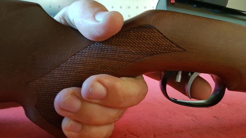

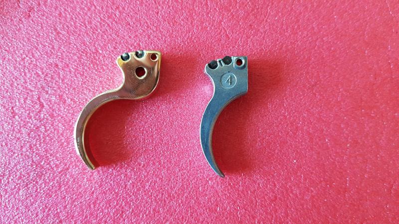

en estas fotos se puede ver la carabina con el disparador original en plateado vs el disparador de rowan engineering en dorado y la posición de mi mano al accionar el disparador original
Buenas, hace unas semanas, compré una weirhauch 95, de la cual ya di mi impresión en este foro. La carabina 10
aqui se ve como quedaba mi mano colocada con el gatillo original

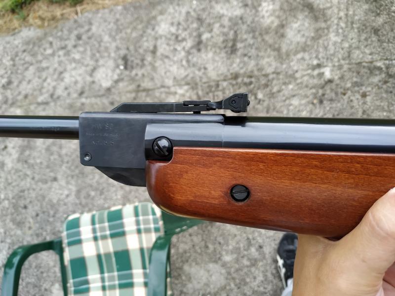

A mí me pasa lo mismo con el alza, al centrarla queda muy baja y a la hora de disparar hay que forzar la postura un poco.En la tuya el alza queda así como en la mía o te queda más alta?

me ocurre lo mismo, al ajustar las miras abiertas, la única forma de poder disparar es colocar la cabeza ladeada para que el ojo pueda ver a través del alza y el punto. lo que es bastante incomodo, pero la única solución que he pensado hasta el momento pasaría por recortar la culata y colocar una carrillera ajustable, que se pudiese bajar para tirar con miras abiertas y subir para tener un buen apoyo con mira telescópica.
pero eso lo dejo para mas adelante, porque tengo que ver como hacerlo sin destrozar la culata. supongo que me tocará llevarla a algún especialista

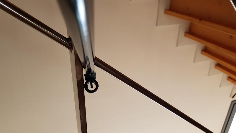

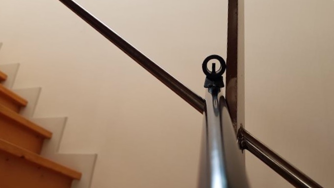

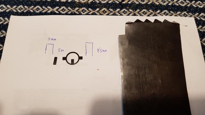

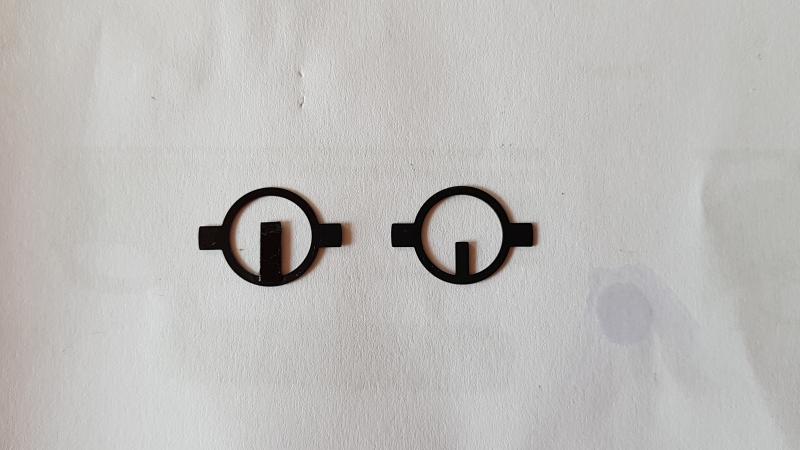

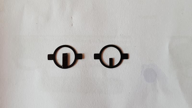

tras ver que no soy el único con problemas de encara usando miras abiertas, he realizado una chapucilla , os paso fotos
Buenas, hace unas semanas, compré una weirhauch 95, de la cual ya di mi impresión en este foro. La carabina 60
Buenas, hace unas semanas, compré una weirhauch 95, de la cual ya di mi impresión en este foro. La carabina 61
Buenas, hace unas semanas, compré una weirhauch 95, de la cual ya di mi impresión en este foro. La carabina 62
Walther LP53
feinwerkbau 300
feinwerkbau 300 S
gamo expo
air arms tx 200
weirhauch 98
benjamin franklin
berto 169
Mensajes: 261
Registrado: 15 Mar 2017 07:04
Re: disparador rowan en HW 95
Mensajepor berto 169 » 07 Ago 2019 10:28
he cogido una de las chapas de aluminio troquelado que vienen con la carabina, he recortado un trozo de radiografía al mismo tamaño, pero 3,5 mm mas larga y la he pegado con superglue.
así el poste queda de 8,8 mm en vez de los 5 mm originales.
para volver a centrar las miras deberé subir el alza , a ver si gano en comodidad lo suficiente.
cuando vaya al campo de tiro os cuento como ha ido
en la foto podeis ver otro punto de mira, con la medida original junto al que he fabricado, algo mas largo
la ultima foto, es el punto de mira, ya colocado en el túnel de la carabina. la foto está al revés no se porque
