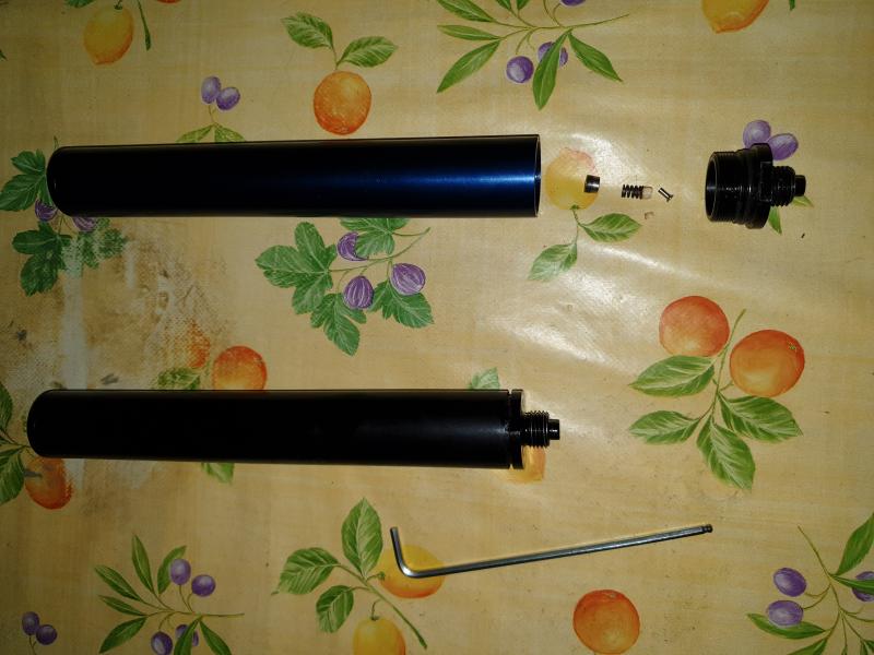

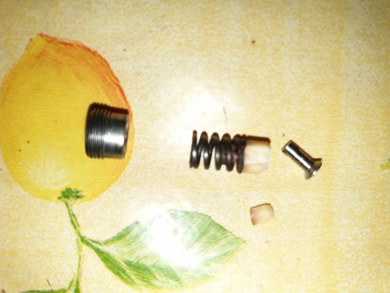

Acabo de abrir las botellas y ya encontre el problema. Abri la primera y no di con ello porque el taco que llevaba estaba totalmente desecho y no veia el problema, pero al abrir la segunda veo que lleva un taco pequeño de nose que material (parece plástico) que va un poco metido en el muelle y aprieta la especie de pasador para cerrar la salida de aire y esta que se deshace. Lo que no se como decia Enzo es como buscar o hacer esa pieza. Alguna idea de algun manitas de los inventos?

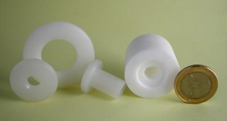

Eso es una pieza de nylon mecanizada, conocido también como delrin, acetal, etc, donde asienta la válvula, y hace el cierre, y con el uso, se ha deteriorado....
Cualquier tornero puede hacértela sin mayor problema, llevando la que en mejor estado este, y la válvula, esa especie de vástago con cabeza, para que el angulo de cierre sea perfecto...

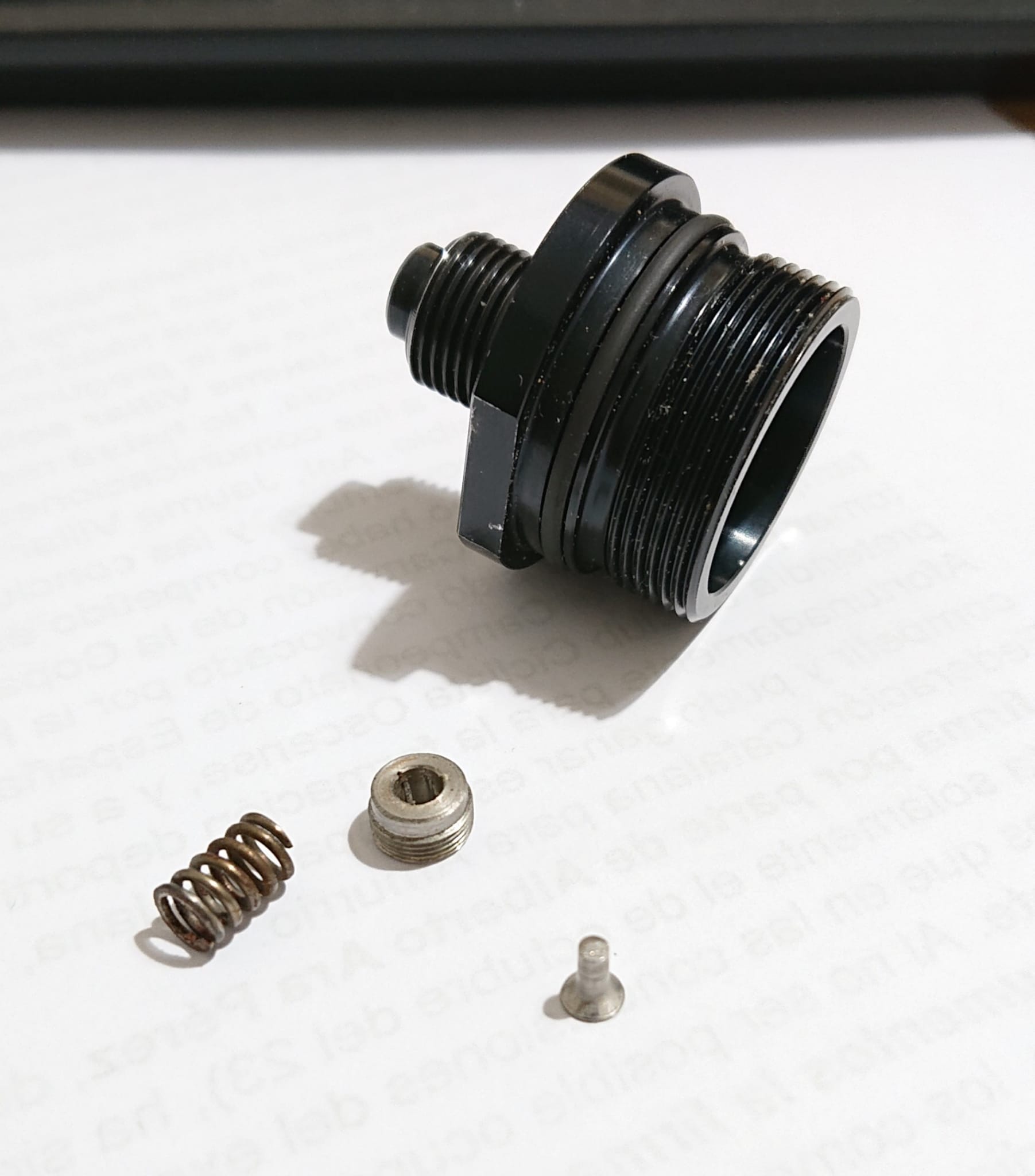

Después de mucho tiempo de investigar conseguí averiguar como desmontar el manómetro, por el dichoso agujero con una pistola de soplado haces saltar el cristal del manómetro y y asi puedes sacar el manómetro y cambiar la torica.
Solo que después de un mes de uso ahora pierde por la válvula de carga, me tocara buscar un tornero que me haga la pieza

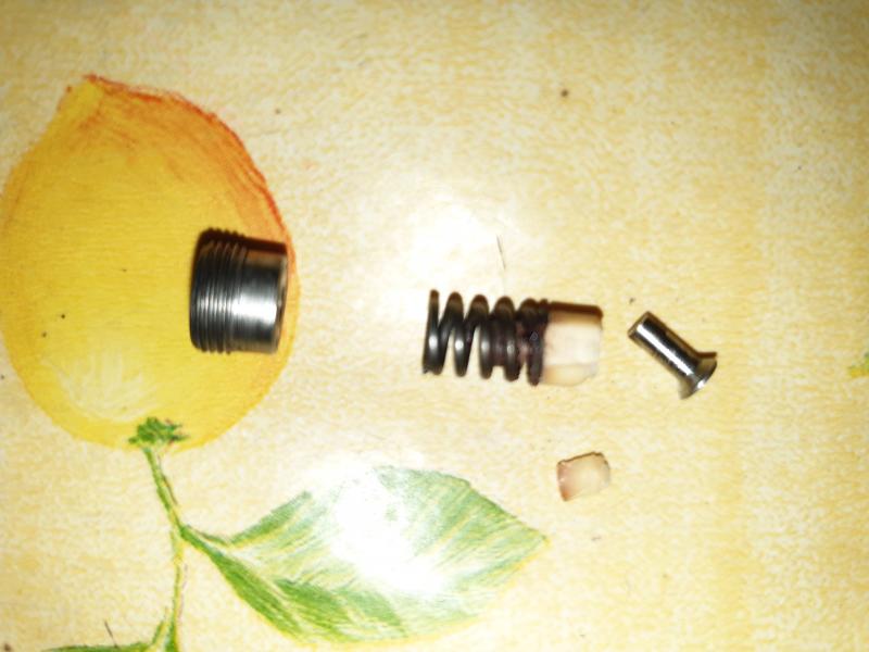

Re: Botella Match Guns mg1
Mensajepor asw19 » 03 Abr 2024 20:08
Ciertamente, ahora que la he desmontado veo que hay una tórica.
¿La pieza (que no aparece en mi foto) se puede comprar?
