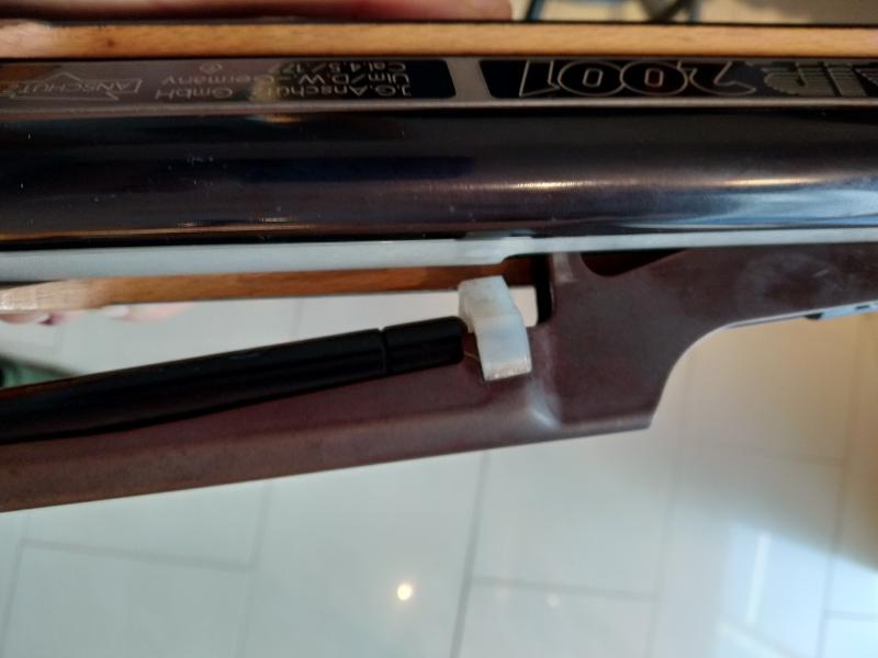

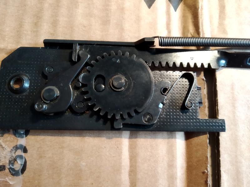

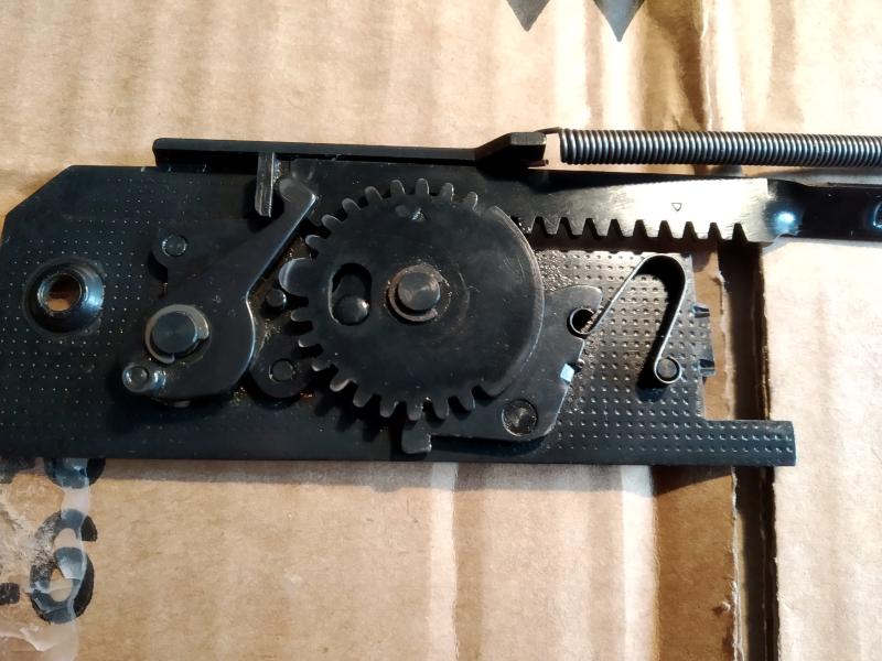

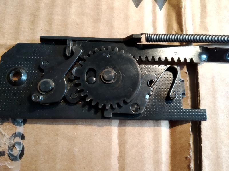

Buenas compañeros, después de repasarlo todo y engrasarlo, todo va de perillas, la cremallera y todo funciona perfectamente, he vuelto a montar y ya he dado porque no enganchaba el cerrojo. El tornillo que tensa la palanca de carga se ha aflojado. He atornillado un poco y ya engancha perfectamente. Vaya tontería...
Dejo unas fotillos por si le pasará algún compañero

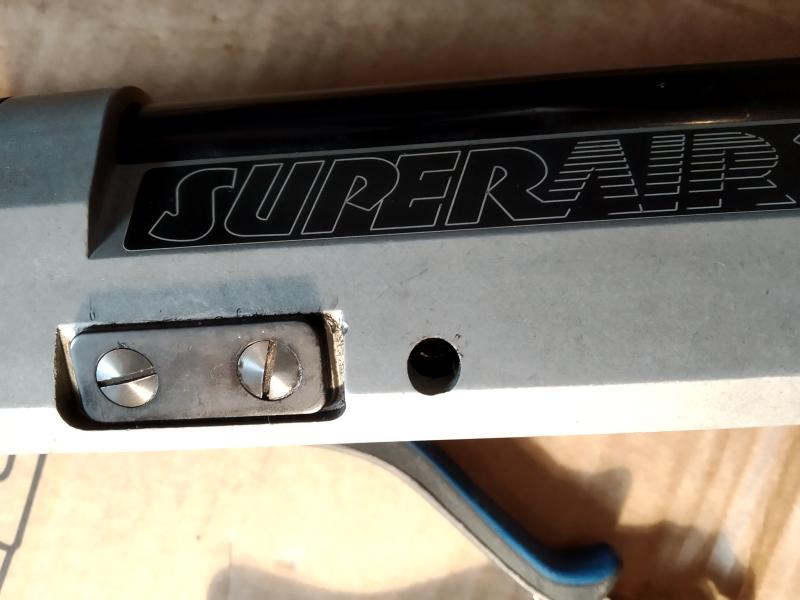

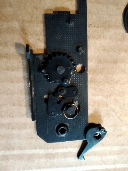

Este es el tornillo que hay que apretar y dejarle un poco de holgura par que no llegue el tope a la barra,

El que regula la palanca es el que no se ve, los otros 2 que se ven es para sujetar el bloque....
