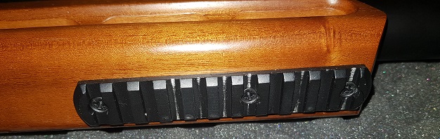

Estaba buscando un carril para instalar en la culata y quería saber opiniones y cuál recomendaríais.
Busco uno que pueda atornillar con tuerca desde dentro de la.culata y ponerle una arandela que lo haga menos endeble.
Instalar carril picatinny en edgun r5m

Hola,
Te refieres a esto por ejemplo???

Re: Instalar carril picatinny en edgun r5m
Aluminio
Eso mismo.compañero
En aluminio perfecto.y por.dentro lo.sujetaste con pernos?
Son de buena calidad los.tornillos.o.mejor.comprar.otros?cuales?
Para instalar un bipode, te va mejor el de solo 5 ranuras, mas corto, menos agujeros a la culata, etc........
pues si, es para un bipode Manolo.
tomo nota del enlace que me has pasado para pedir ese o uno mas grande.... segun la longitud del interior de la culata me permita uno u otro.
sobre el tema de cambiar los tornillos por unos mas largos y poner unas arandelas para reforzar los agujeros, me podrias decir algo?
A mi personalmente, me gusta el carril mas corto para instalar bajo el guardamanos......
Lo que si tienes que hacer, es marcar cuidadosamente y con calma, para hacer los taladros bien alineados, y que no quede el carril torcido. Yo esto lo hago, pegando una cinta de carrocero, de estas de papel sobre la culata, para poder marcar en condiciones, y no sobre la madera.
Con los tornillos, no tienes problema, si los que trae te quedan cortos, seguramente, es solo ir a una tornilleria industrial, y comprar el mismo modelo de tornillo mas largo, a la medida que necesites, y usar una tuerca con arandela.

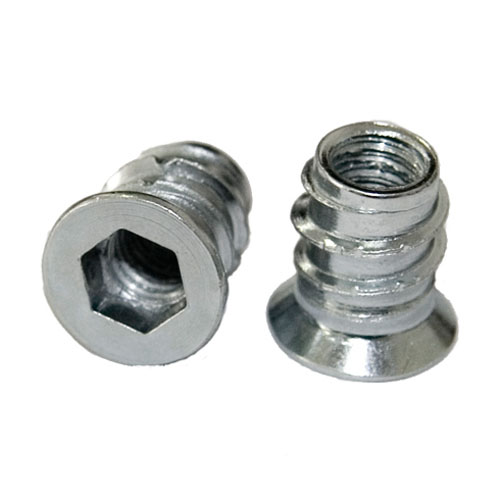

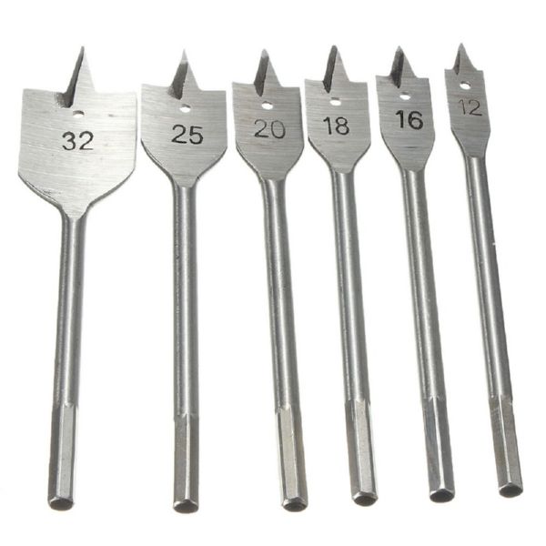

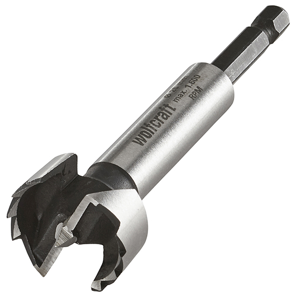

También, podría darse el caso, de que la tuerca, al sobresalir hacia arriba, te toque contra el deposito de la carabina, en ese caso, puedes hacer un rebaje por el interior del guardamanos de la culata, con una broca de pala del tamaño de la arandela, o usar una broca Forstner, que hace vaciados redondos de mas calidad (una tuerca de 5 o 6 mm, suele tener unos 5 mm de espesor), o usar tuercas de embutir en la madera, que encuentras en cualquier almacén de carpintería....

Cuando pidas el carril, sea el que sea, antes de taladrar nada , asegúrate del largo de los tornillos, para así de ese modo Sabras si es necesario hacer o no, el rebaje para la tuerca. Tendrás que tener en cuenta el grosor que tiene la pared si hubiera que hacer rebaje, no suelen tener muchos milímetros de fondo.
Por otro lado, como bien dice Manolo, con mucha calma centra bien los orificios de entrada, y si le vas a colocar inserciones de madera, deberá ser de la misma métrica que el tornillo.
