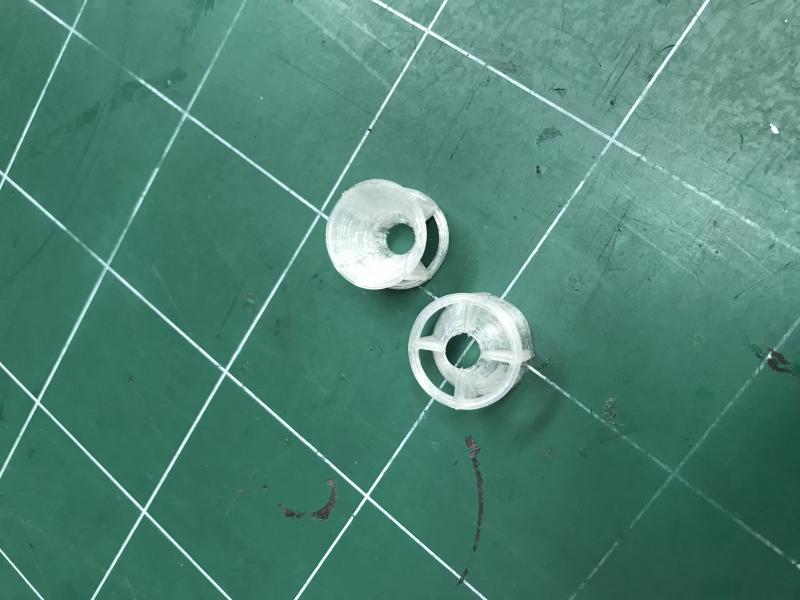

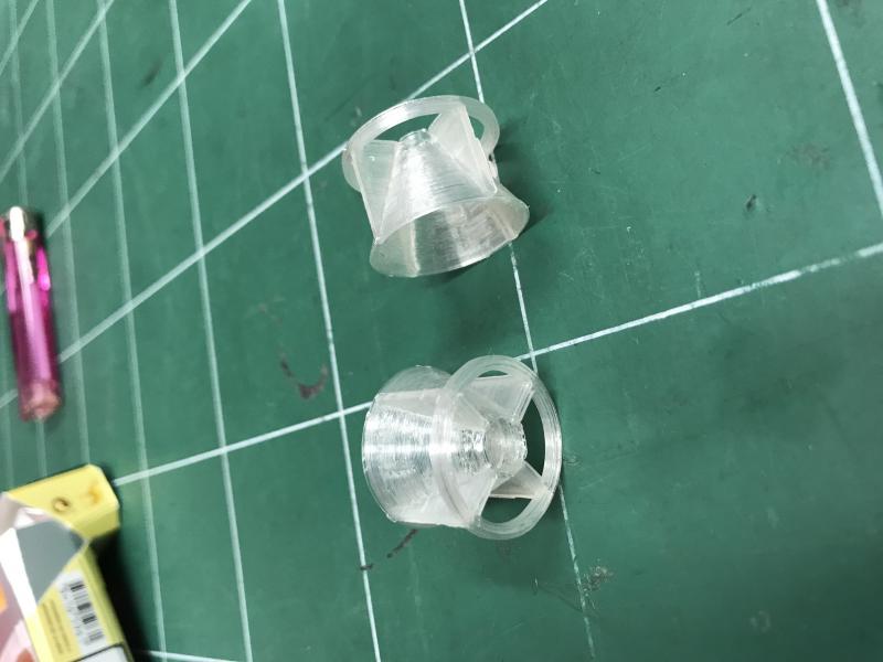

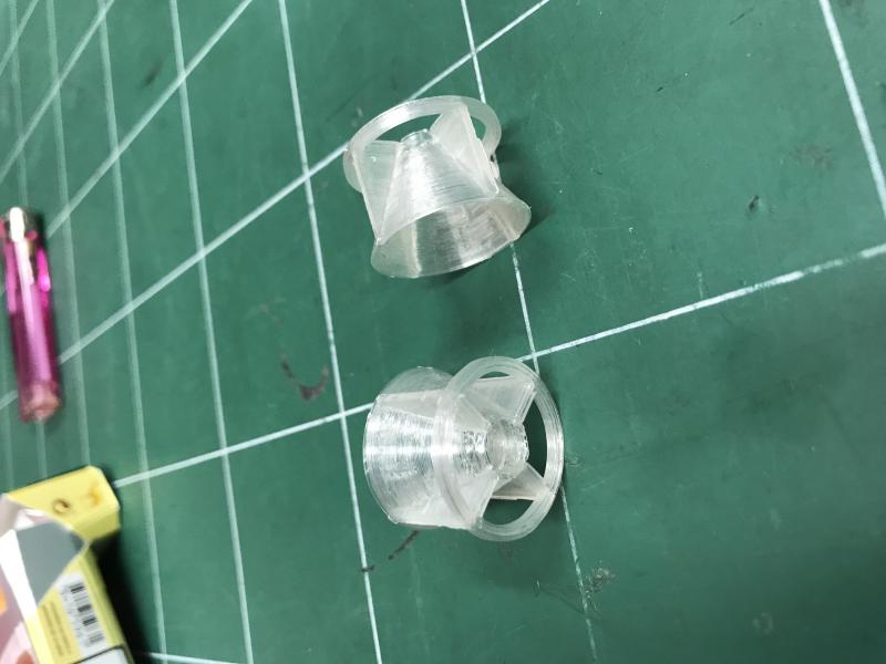

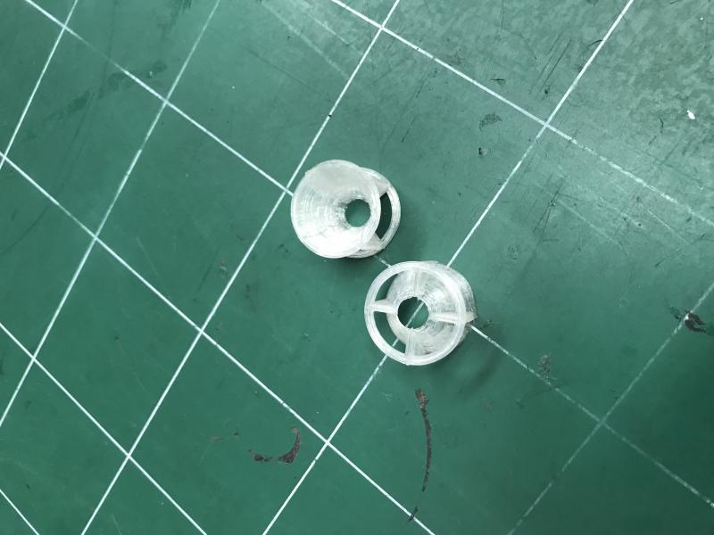

Finalmente le he sacado los rulos y las espumas y me he diseñado e impreso en 3D unos cuantos conos y la verdad es que silencia mas y ya no me pierde potencia, la verdad es que me ha sorprendido el resultado.
He impreso 10 piezas y me han entrado 8.
Pongo unas fotos de las que me han sobrado.

Me gusta tu diseño, quizá puedas ganar algo de volumen aligerando los cartabones con un simple agujero, pero va a ser poquita cosa. Si los cartabones fuesen helicoidales crearían mas turbulencia pero seguro que cuesta un óvulo programar eso. Si es de eficacia probada, para que más. Henorabuena.
Las posibilidades de las impresoras 3D son casi ilimitadas, pudiendo hacer piezas imposibles por mecanizado, incluso por moldeado.
Según mi experiencia son mas efectivos los de rulo y fieltro que los de conos. El que mejor me funciona es un Weihrauch. Difícil igualarle en efectividad. Ni con mas fieltro, ni con mas volumen, ni con mas arandelas ni con nada, es San Weihrauch. Es el único comercial que tengo, todo hay que decirlo. He intentado imitar a los Hugget Belita pero los resultados obtenidos no merecen la pena.
