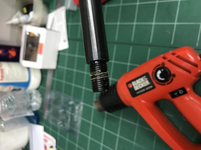

Alguien sabe como ponerle el moderador a la hw110?
soy nuevo en esto del pcp y estoy intentando sacar el embellecedor de la punta para montarle el moderador y no puedo aflojarlo.
hay algun truco para no desenrocar el cañon en el intento?
un saludo.

Hola,
En principio tendría que ir a rosca, todo lo que he encontrado por la web dice eso.
Intenta calentar el embellecedor con el calentador de pelo haber si se suelta.
Si no puedes así, ponte en contacto con la tienda donde lo compraste para que te asesoren.
Saludos :birra^:

Efectivamente sale calentado la parte de la rosca de la bocacha.
En la foto se ve como lleva fijador.
Lo he calentado con una pistola de decapar pero un secador tambien valdria.
Gracias por la ayuda.

Tiene todas las pintas de ser la rosca normal de los moderadores: 1/2 UNF 20
Lo puedes comprobar con un calibre:
Diámetro exterior: 12.70 mm (puede ser hasta 12.50 en realidad)
Paso de rosca: 20 hilos/pulgada 25.4 /20 = 1.27
