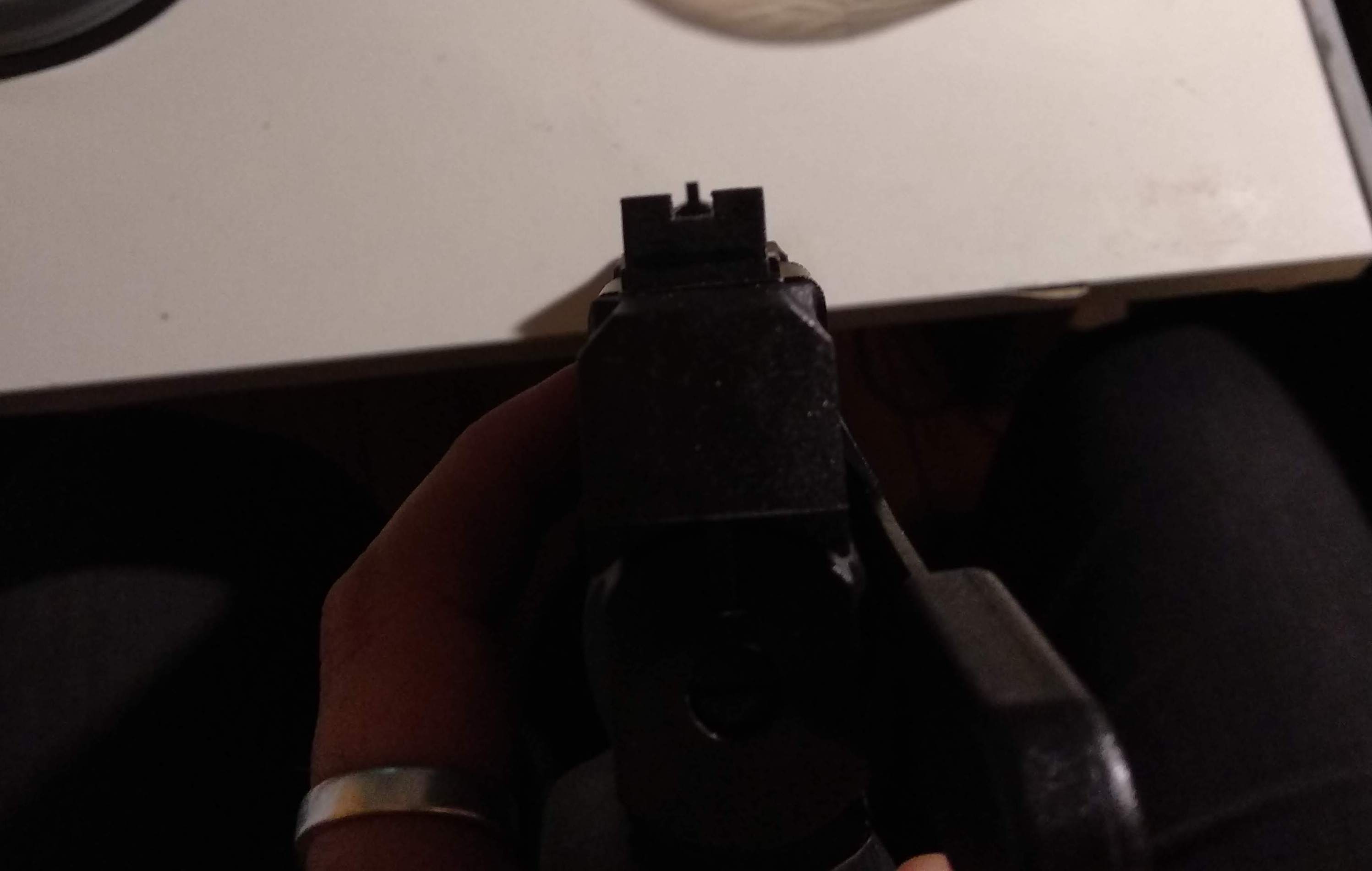

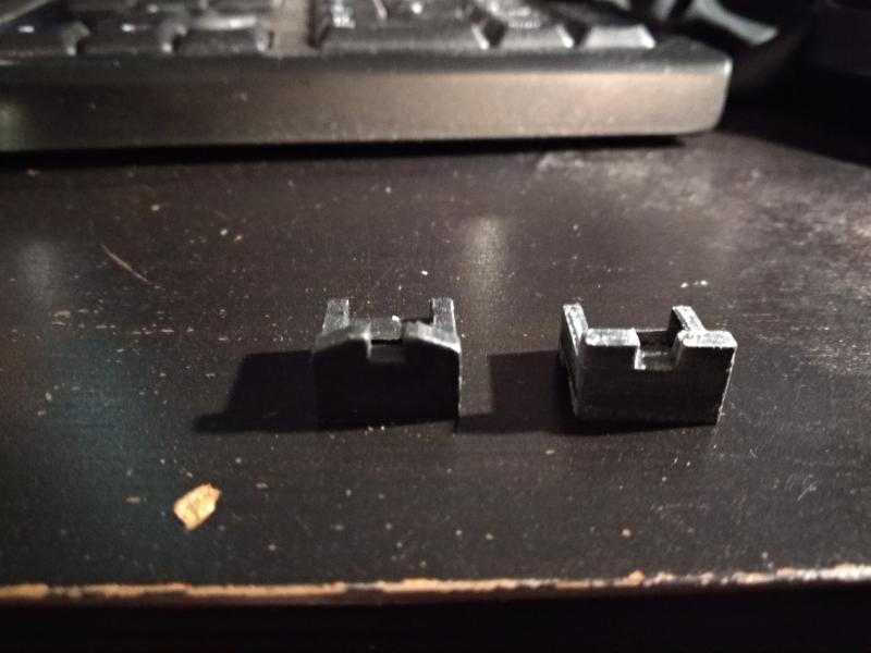

Cuando llevaba un tiempo disparando se me cansaba el ojo y me costaba apuntar porque no era capaz de distinguir bien donde acababa el alza debido a la forma curva que tiene. Así que, aprovechando que un amigo tiene una impresora 3D me he decidido a crear un alza cuadrada con mis escasos conocimientos de 3D. Todavia la he podido probar poco pero me resulta mas facil saber si tengo alineadas el alza y la mira y me produce menos cansancio de vista. Si alguien quiere el modelo 3D lo he adjuntado en el mensaje, no sé si se podra descargar.
Edito: Se me habia olvidado comentar que he ampliado ligeramente las luces y he bajado la altura del alza medio milimetro porque me salian los tiros altos y queria probar con mas luz. Si alguien la imprime que lo tenga en cuenta.

Bien pensado. Seguro que se nota la diferencia.
Si no me engaña la vista, aprecio que la has abierto un poco para tener mas luces laterales. A mi también me gusta tener luces generosas; creo que se apunta mejor.
¿No echas de menos el tener regulación en altura?. Tenía pensado hacer unas miras con regulación en altura en aluminio con corredera en cola de milano y con amplitud de luces regulable. A lo mejor demasiadas pretensiones para tan poco espacio porque luego estorbará para poner el balín.

Abil, he abierto un poco las miras y he rebajado medio milimetro la altura porque me salian los tiros un poco altos. Lo deberia haber avisado en el post inicial por si alguien se anima a imprimirlo que sepa lo que hay, pero se me habia olvidado. Voy a editarlo. De todas maneras voy a tirar una temporada asi y despues le hare unas modificaciones al modelo, quizas vuelva a las luces originales, no sé, tengo que probar bien.
Si consigues hacer unas miras regulables en altura y luces para la indian seria la hostia, es lo que le echo en falta la verdad, con eso seria perfecta.
