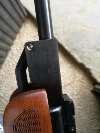

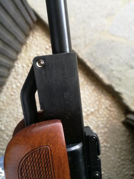

La verdad qué soy un completo desconocido de las armas de aire comprimido pero mi sobrino me ha llamado diciéndome que su carabina se ha averiado.
Es una gamo y se que la palanca de carga esta debajo del cañón.
El problema parece ser que acciona la palanca pero no retiene, se sube sin clavarse y no carga para poder disparar.
Alguien le ha pasado algo parecido?
Está semana intentaré repararla a ver....

Calibre 5,5
Hunter 1250
No lleva 100 disparos y fue comprada hace año y medio.
