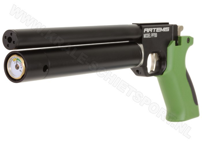

Si por menos de 200 € ya tenemos pistolas pcp como Dios manda, con su deposito de aire, regulador, y esa piezas que traen, es curioso comprarse una pistola de sistema de funcionamiento a CO2, y al poco rato de abrir la caja, pensar en ya en modificarla completamente.........
Las armas de CO2, no funcionan con una elevada presión, unos 50-60 bar, y su funcionamiento, se basa en la rápida expansión de un gas licuado, en estado liquido, a gas, o sea, que su válvula dudo mucho que aguantara presiones de entre 3 y 4 veces mayores, aparte, de necesitar, si o si, un deposito de aire a presión, mas algo que nos lo llene de aire, y al final, habría que diseñar todas las tripas por dentro, instalar un deposito HPA, y su funcionamiento, seria un tanto dudoso, si es que llegase a funcionar.........cuando por 160 €, ya la tenemos pcp, diseñada ex-profeso como pcp, y no un dudoso apaño...
