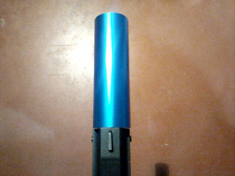

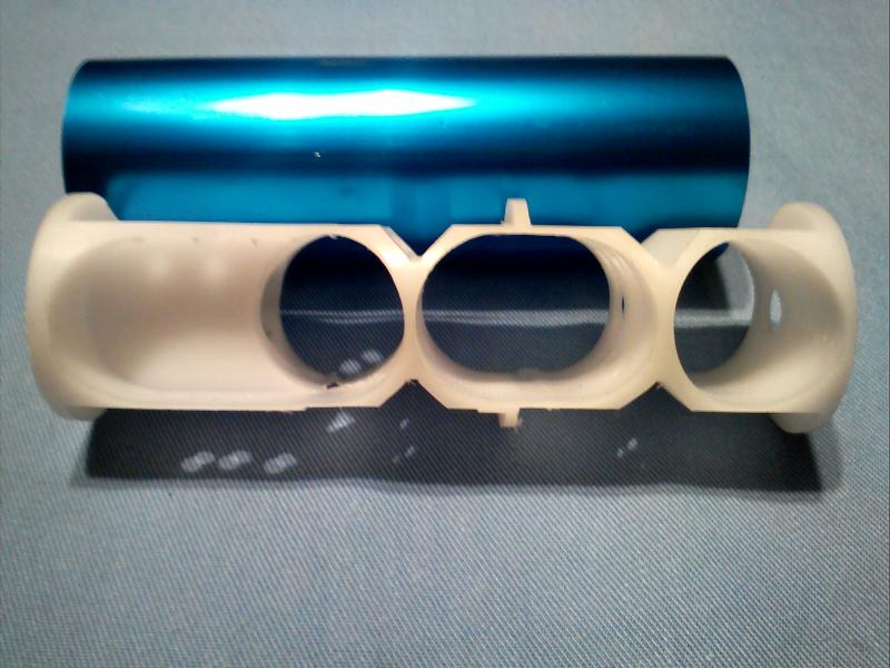

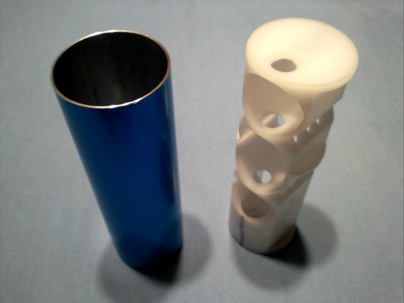

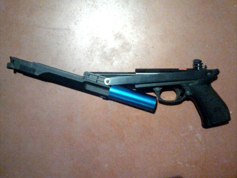

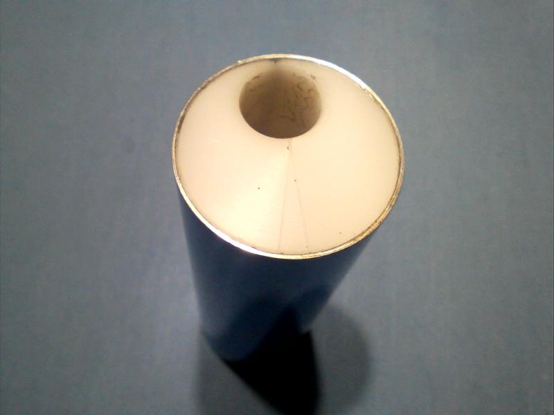

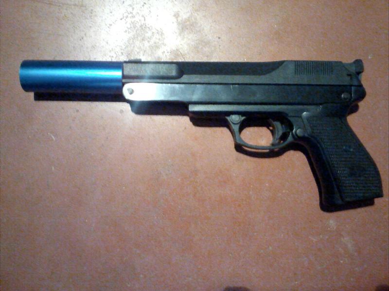

Se trata de poner un moderador a una Gamo PR-15 con cañon de la Compact, que sobresale unos 25 mm, dejando libres las miras.
Se acopla al cañón a mano con ligera presión y la carcasa también va a presión. Todo a mano, sólo dos piezas.
Se trata de poner un moderador a una Gamo PR-15 con cañon de la Compact, que sobresale unos 25 mm, dejando 00
Se trata de poner un moderador a una Gamo PR-15 con cañon de la Compact, que sobresale unos 25 mm, dejando 01
Se trata de poner un moderador a una Gamo PR-15 con cañon de la Compact, que sobresale unos 25 mm, dejando 02

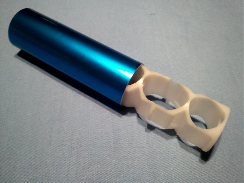

Mensajepor Abil » 12 Ene 2019 20:39

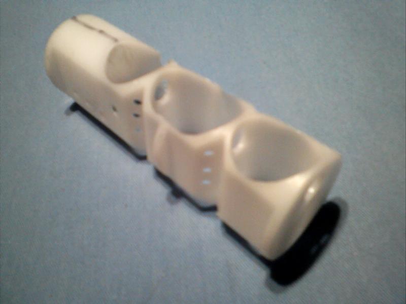

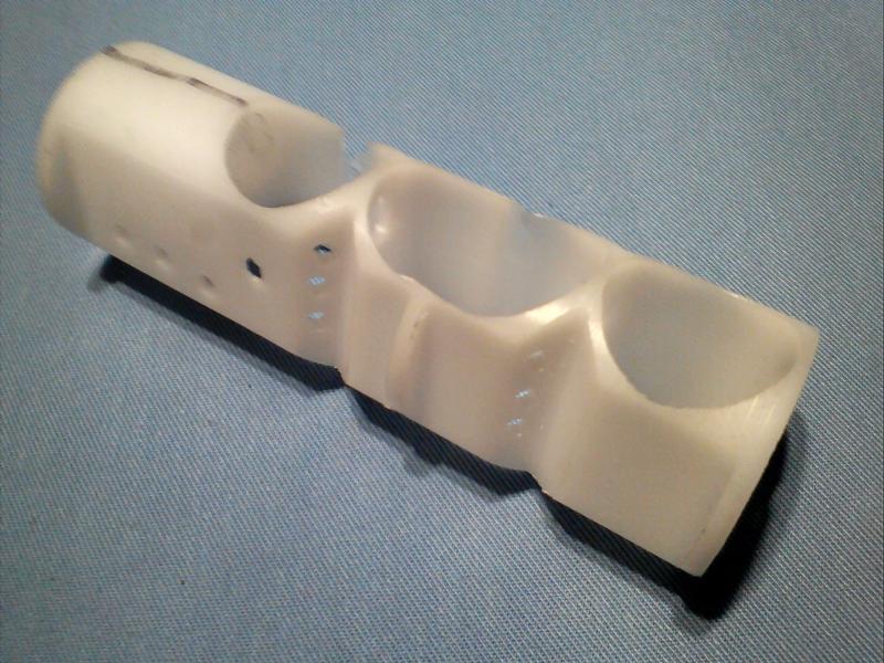

Fotos
Se trata de poner un moderador a una Gamo PR-15 con cañon de la Compact, que sobresale unos 25 mm, dejando 10
Se trata de poner un moderador a una Gamo PR-15 con cañon de la Compact, que sobresale unos 25 mm, dejando 11
Se trata de poner un moderador a una Gamo PR-15 con cañon de la Compact, que sobresale unos 25 mm, dejando 12

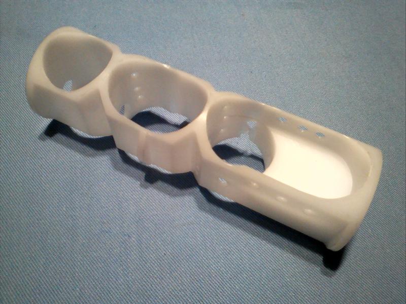

Mensajepor Abil » 12 Ene 2019 20:43

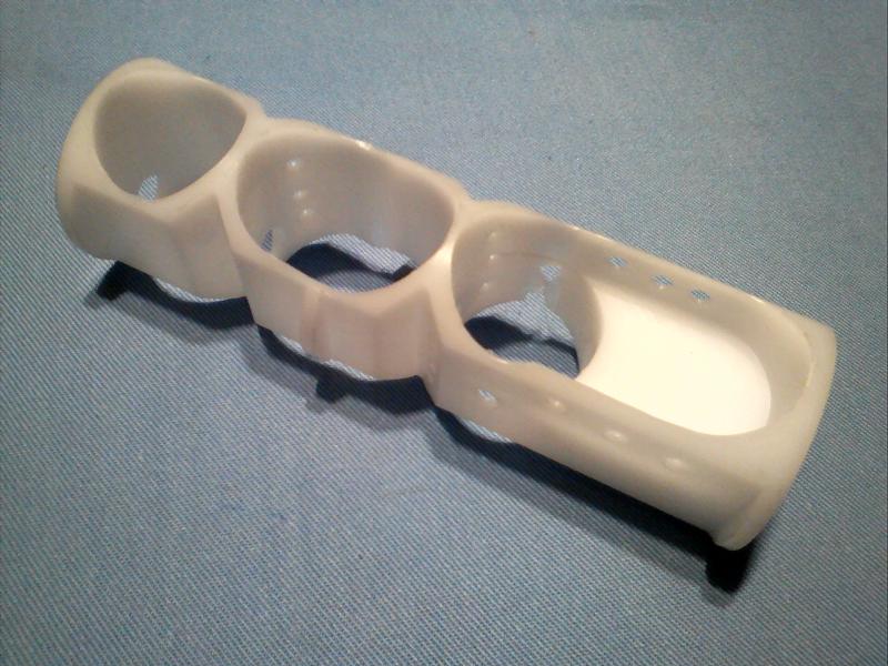

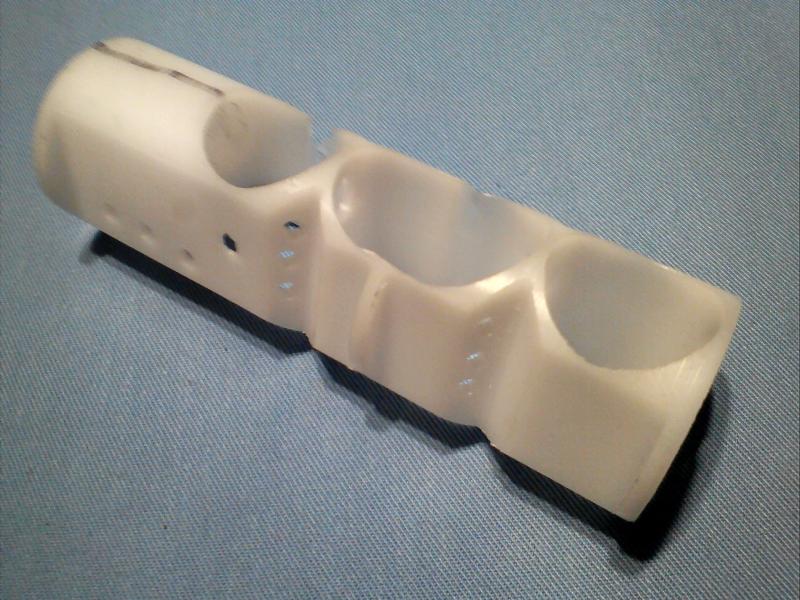

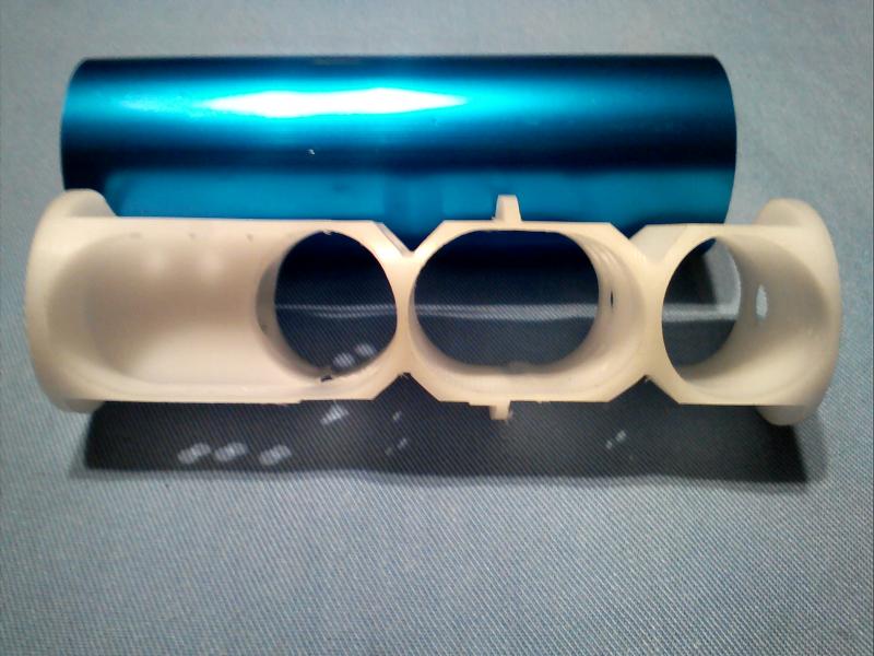

Fotos
Se trata de poner un moderador a una Gamo PR-15 con cañon de la Compact, que sobresale unos 25 mm, dejando 20
Se trata de poner un moderador a una Gamo PR-15 con cañon de la Compact, que sobresale unos 25 mm, dejando 21
Se trata de poner un moderador a una Gamo PR-15 con cañon de la Compact, que sobresale unos 25 mm, dejando 22
Abil
Mensajes: 944
Registrado: 08 Jun 2017 16:21
Ubicación: Burgos. Entre Duero y Arlanza.
Re: Moderador asimétrico descentrado.

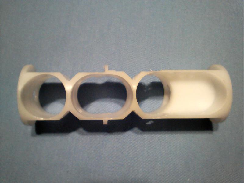

Fotos.
Se trata de poner un moderador a una Gamo PR-15 con cañon de la Compact, que sobresale unos 25 mm, dejando 30
Se trata de poner un moderador a una Gamo PR-15 con cañon de la Compact, que sobresale unos 25 mm, dejando 31

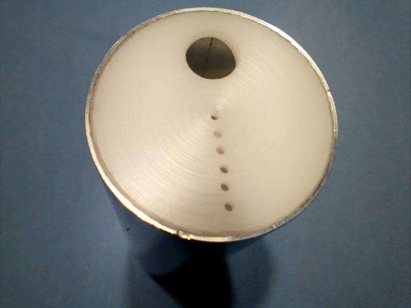

No hace milagros pero cumple su función.
Datos (en mm)
Diámetro exterior: 32
Diámetro int: 30.5
Longitud: 97
Material estructura: Delrin
Material carcasa: Aluminio
Diámetro cañon: 12
Vaciados: 20
Diámetro salida: 7

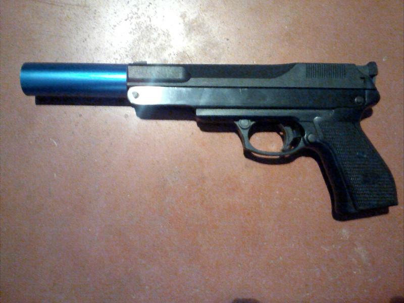

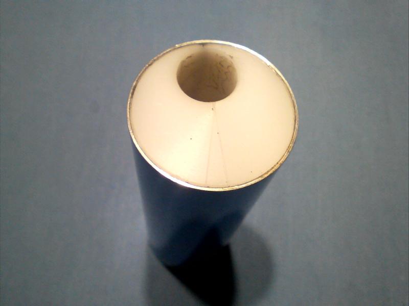

Mensajepor Abil » 13 Ene 2019 11:28

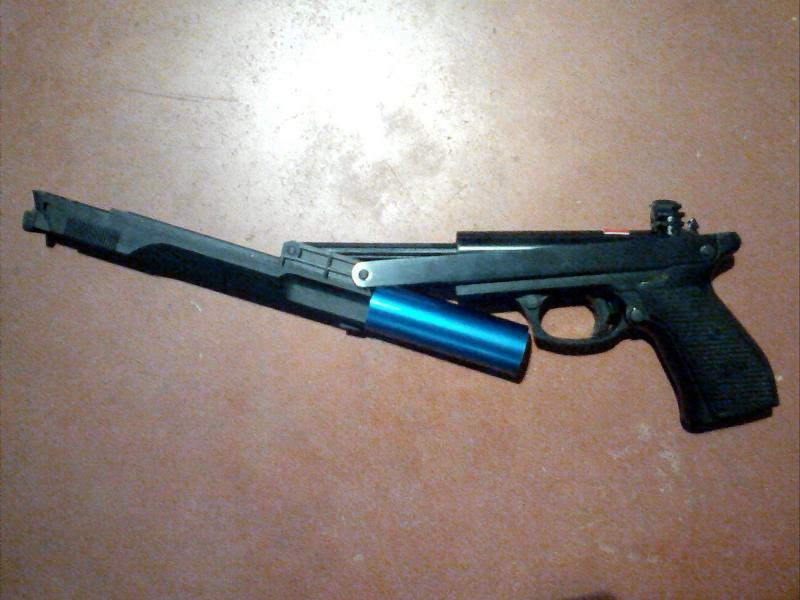

La que faltaba:
Se trata de poner un moderador a una Gamo PR-15 con cañon de la Compact, que sobresale unos 25 mm, dejando 50
Abil
Mensajes: 944
Mensajepor Abil » 13 Ene 2019 11:43
Perdón por la resolución de las fotos. Estaba el móvil en baja resolución. Bueno así no se ven los fallos. Haré otras.
