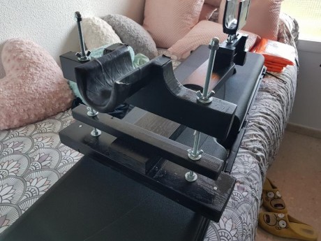

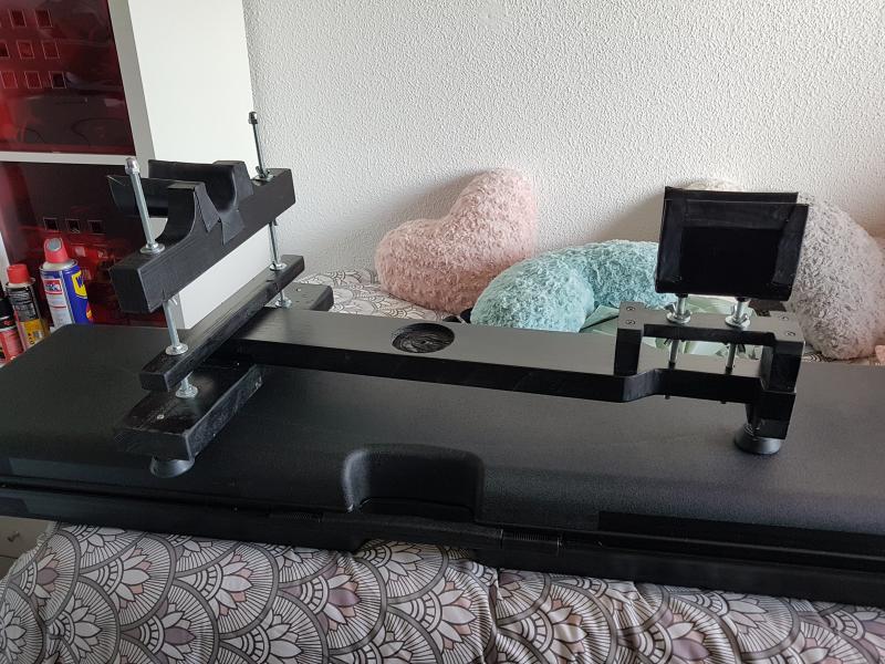

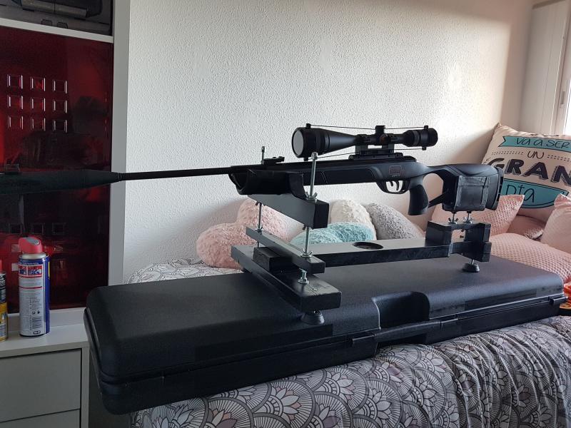

Bueno amigos, aqui os dejo en banco que me fabricado para el ajuste de la mira, para la limpieza y para tirar tambien, he visto algunas ideas por ahí en Internet y de todas pille un poco. Precio de todo unos 8/10€ por que me gusta el bricolaje y tengo muchas cosas, pero lo que necesitas son .
1 Varilla rosada métrica 8( lo tenía en el trabajo)
1 tuercas y palometaa para metrica 8
1 listón de madera que lo saque de un bastidor viejo del trabajo.
1 spray negro mate 5€
3 patas de gomas ajustables en altura de los compresores externos de los aires acondicionados 3€.
1 trozos de tubo de PVC de bajantes para hacer el soporte trasero.( lo tenía en mi trabajo)
1 camara de neumatico viejo para forrar donde asienta la carabina y no se dañe.
-pegamento de contacto para pegar la cámara al pvc[url][*][img]
[/img][/url]
Espero sea útil para alguien más!!

Gracias compañeros, ademas es muy estable y super ajustable en altura de delante como por detrás con las patas de gomas roscadas que lleva y con las varillas roscadas con las palometas lo puedes poner a la altura que quieras !! :vacaciones^:

Está fenomenal, otra sugerencia , le podrías colocar un par de niveles para comprobar que está todo ok antes de colocar la carabina para centrar, así ya empiezas sobre seguro.

para nivelarlo pense en comprarle unos niveles pero hay cientos de aplicaciones para el movil que lo hacen, asi que uso una de ellas y va de lujo :D
