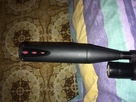

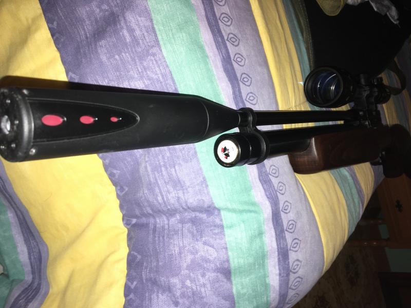

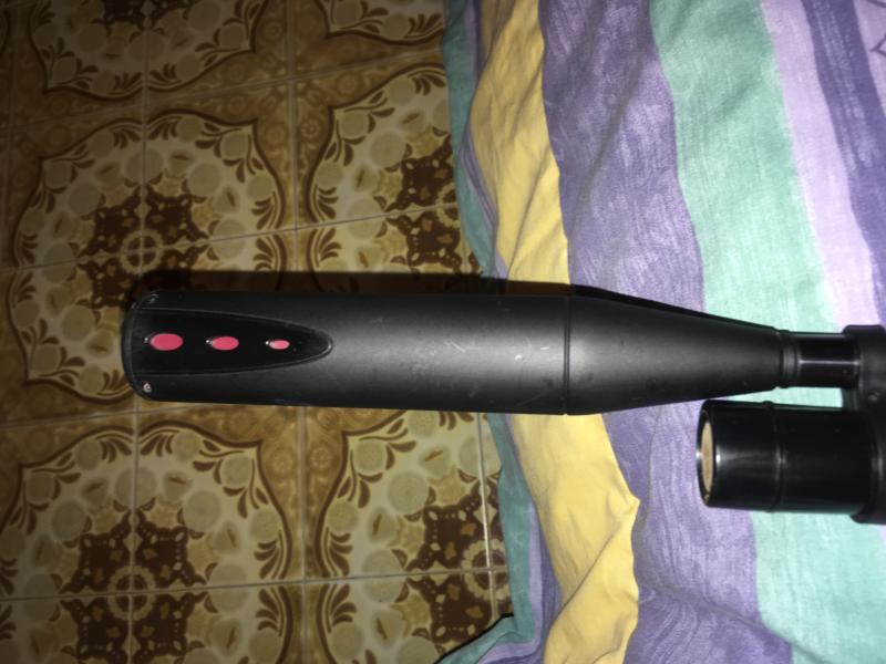

Buenas tardes, a ver alguien que me pueda ayudar necesito desmontar la bocacha de la gamo Coyote. Adjunto foto.

Esa bocacha va embutida y pegada al metal del cañon. Quitarla, por el método que sea, equivale a su destrucción. Luego de quitarla, te queda el cañon, como en la foto que te he puesto en otro post, con unas acanaladuras a lo largo, no hay ningún tipo de rosca.

Hola Miguel, yo tengo una gamo coyote como la tuya en 5.5 y se me rompió el supresor de plástico, viene pegado de fabrica y para sacarlo hay de destrozarlo pue no sale, le aplique calor con un secador de pelo y me cargue el manómetro
Solución: Desmonte la carabina entera, le lleve el cañón a un tornero amiguete y me cilindro el rallado que trae en punta, me hizo un casquillo a medida con rosca 1/2 UFN para colocar un supresor ( he instalado un supresor WEIHRAUCH ).
Al tener desmontada la carabina la e instalado un regulador Huma que lo he ajustado a 105 bar, ahora tengo que probar y ajustar, pero te digo lo del cañón quedo fenomenal, no pierdas el tiempo con accesorios que venden ya preparados no funciona bien.
Espero te sirva mi experiencia con el supresor de gamo, no se como ponen esa castaña.
