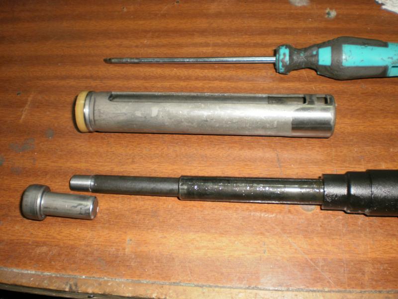

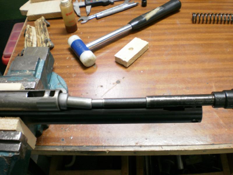

Bueno,primero decir que yo lo he querido llamar así,doble guía.
Es una idea que me llevaba rondando la cabecita hacía ya tiempo,muuuucho tiempo.Al final me he decidido hacerlo a una Hunter 440,amén de los respectivos ajustes que se suelen hacer...encamisado etc etc y otras cosas más mías propias.
Tengo que decir que por lo menos yo no tengo ref.ninguna en este tipo de brico,o no he sido capaz de verlo nunca.
La cuestión es que como todos sabemos,las Gamos llevan una guía,fija,que pasará el muelle una vez se vaya comprimiendo,hasta aquí nada del otro mundo.Mi brico,consiste en otra guía "pasante" por dentro de la guía que ya lleva la carabina.Esta,iría fijada al contrapeso del pistón,y por consiguiente se deslizaría a su vez por la original de la carabina.
Para qué? para ajustar ( en teoría) la vibración durante el destensado del muelle (tiro)
Según mis cálculos,con el muelle ya comprimido ( me voy a vasar en ensayo error) esta guía desliza sin problema por la ya fija de la propia carabina y no choca con nada,faltando 1cm para dar con el pasasor final que es el que fija todo el sistema gatillo,que es hueco por dentro.
Aquí el dilema que tengo no es otro de como se va a comportar con ese peso "extra" pues es de hierro,o echar mano del pulsómetro y hacer un taladro a la varilla guía a fin de quitar algo de peso,por un lado y otro,antes de fijarla al contrapeso.
Eso sí,lo que uno disfruta es impagable.
Admito sugerencias,comentarios,rectificaciones

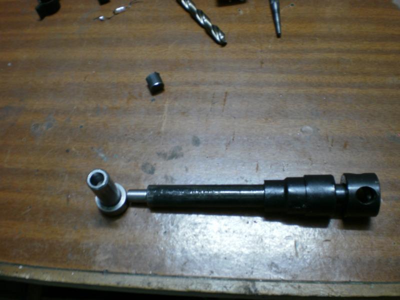

Hoy ha tocado centrar contrapeso,mediante junta tórica.La función que tiene es quedar apretado contra la funda encamisado pistón y evitar el golpeo lateral metal contra metal.
Esto se consigue mediante ranura en el propio contrapeso e ir ajustando dicha junta en profundidad ,probar y probar hasta que entre bien apretado.

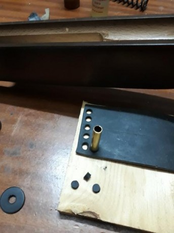

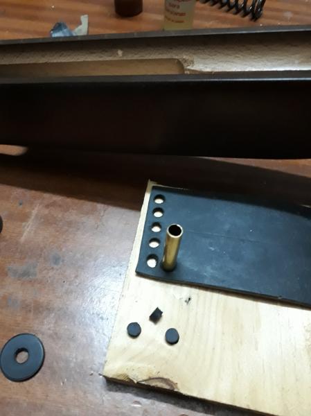

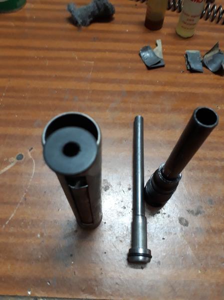

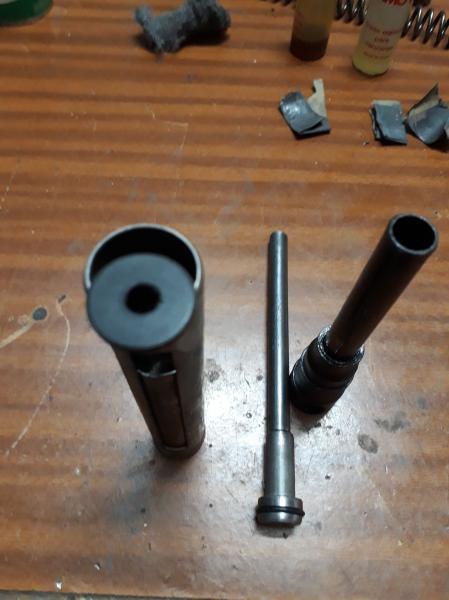

Bueno pues esto ha sido el trabajo de hoy,que está muy,pero que muy bien.
He apañado trozo de material plástico ( suficientemente duro ) y he sacado el disco intermedio pistón-contrapeso,mediante broca de campana.Ajustar y listo
También he sacado una muestra de lo que será unos apoyos de goma,entre cámara y culata,aún por determinar la colocacíon exacta.Con un trozo de tubo muy fino y haciendo de sacabocados,salen perfectos.
Tengo que decir que esto no está contrastado,de que las mejorías sean tan notables como para apreciarlas,solo utilizo el razonamiento y las ganas de hacer brico.
Con que aporte un 10-20% de suavidad me conformo

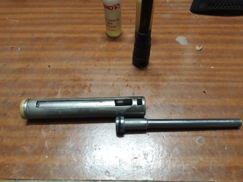

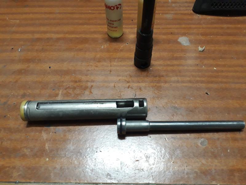

Re: Brico.Doble guía en Gamo

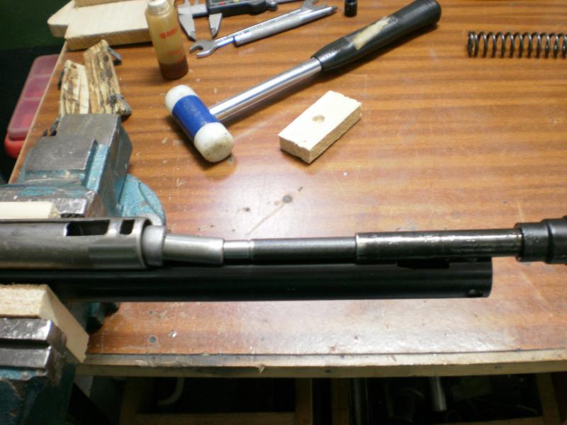

Bueno,pues lo siguiente que he hecho ha sido armar para ver que el invento por lo menos servía.Así ha sido,funciona SIN NINGÚN problema esta doble guía.
Para ser mas exactos,esta guía no entra justa justa dentro de la otra,tiene algo de juego.Lo primero que he notado ha sido que efectivamente hay algo que roza,NORMAL,es la guía deslizándose por dentro de la otra,es un poquitín pero se aprecia.A lo mejor si la hubiera hecho mas justa,hubiera sido peor a la hora de armar...porque pienso que el propio MECANISMO de origen no está diseñado ni preparado para llevar a montar el pistón RECTO hacia atrás,lo pienso así porque el propio pistón tiene unas décimas menos que la cámara y la palanca de carga lo ajusta hacia mas bien abajo.
Queda desarmar para engrasar todo,y retocar el encamisado que roza algo al recoger el cañón tras armar...ya me ha pasado en otras.Queda igualmente poner esos injertos de goma en la culata en largo del canal de la cámara así como una bocacha sintética Gamo con algo de peso en la punta para equilibrar mejor esa punta del cañón.

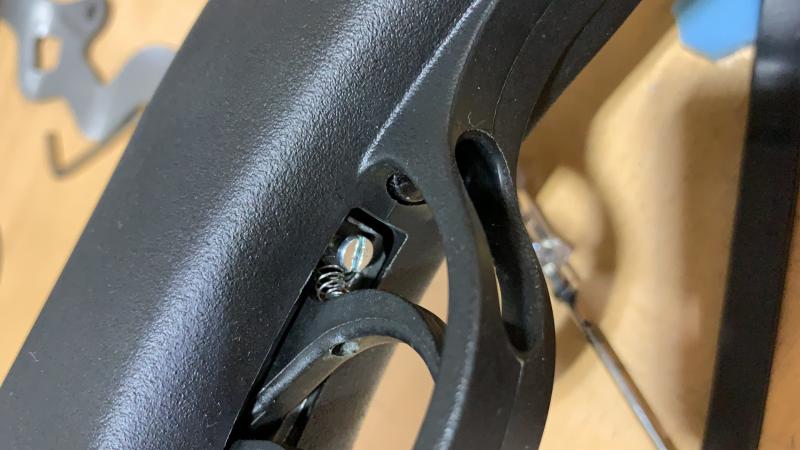

Yo acabo de preparar dos gamos : una whisper igt y una tipo shadow DX de muelle
En esta ultima yo he tirado por otro camino: justo al contrario que tú, yo he quitado peso eliminando el top hat para dejar una carabina a 18j con menos retroceso. ni siquiera he encamisado por lo mismo.
A parte he colocado arandelas, gomas y he pulido muelle, piezas gatillo para dejar un sonido más seco, con menos vibraciones. He modificado gatillo para dejarlo suave, y para ajustar el segundo tiempo.
El cañón ni lo he tocado, excepto pulir el puerto de carga.

Ah en el gatillo mío he quitado muelles y he metido una goma.

Lo del gatillo es una chorrada y mejora muchísimo. Sólo te hace falta una dremmel para pulir las partes que rozan, un trozo de goma relatívamente blanda y con eso ya mejor mucho, hablando del ATS y del SAT.
Si luego tienes un macho de roscar, puedes cambiar el tornillo del primer tiempo y meterle el del segundo, con lo que te queda calida match..o casi
Nos metemos mucho con Gamo y Norica y luego con unas cositas quedan carabinas muy decentes..más que decentes.
Saludos y ya te saco fotos o video del tema gatillo, que he cmabiado de móvil y no me aclaro aún

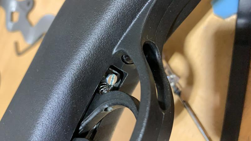

Me acabo de dar cuenta de que tu gamo es de las de gatillo metálico.
En una que tuve, le metí un toro en el perno que empuja la leva, con lo que le daba un poco más de palanca y sobre todo menos fricción. Mejoró pero el segundo tiempo era muy largo.
Ya no recuerdo mucho como era, pero seguro que algo similar se puede hacer. Los gatillos ATS y SAT son muy fáciles de trabajar gracias al casette que traen.
