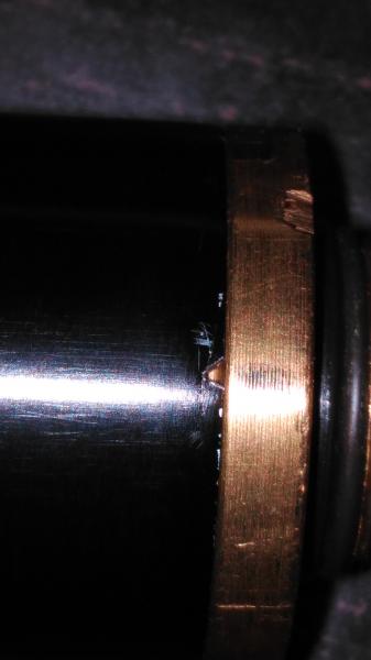

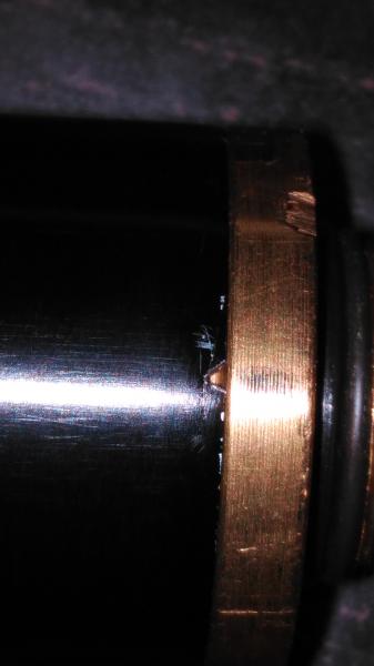

Salvam, tienes dos opciones y son sencillas.
1-opcion es como comentas, dejando un espacio de unos 0.5 mm,
la manera de hacerlo yo es poniendo dos trozos plástico duro de 0.4 mm de espesor y asi podía apretar el deposito,
y se ventilaba por los sitios donde no tenia los plásticos.
2-opcion que es la que tengo ahora, hacer un pequeño surco en la rosca de la valvula, para ventilar y en el tubo por el lado de rosca dejar un pequeño orificio y que este orifico coincida con la ranura.
Te paso fotos.
Espero te sirva.

nayatgrisu
Mensajes: 36
Registrado: 29 Ago 2011 15:43
Re: Duda con una pieza en el cambio de aguja de una Hatsan BT65 SB
Mensajepor nayatgrisu » 03 Oct 2018 13:13
Buenas Salvam.
La torica grande que comentas, la tengo quitada ,que es la que va en el interior del tubo, si no.
No tendría sentido el orificio de respiración.
La torica que se ve en la foto es la que va en el exterior, que es cuando enroscas el deposito hace la estanqueidad
en el momento del disparo.
