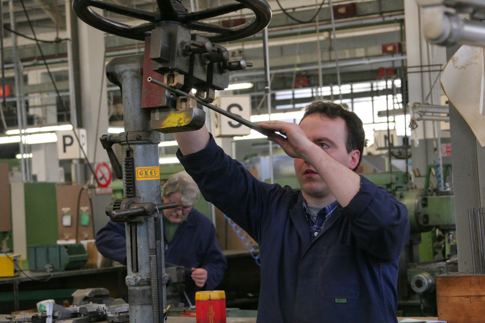

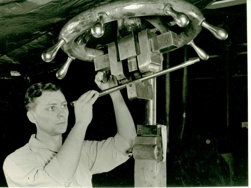

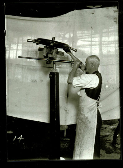

Ni de coña se enderezan los cañones en un torno, ni con soplete........ :mrgreen: Lo único que haces torneando el tubo, es cilindrarlo por fuera, pero el anima se va a quedar torcida exactamente igual, y desde luego, totalmente descentrada respecto a su eje, porque vas a comer mas material de un lado que del otro, por fuera del tubo.......
Los cañones, se han enderezado, desde siempre, en armas de calidad, A MANO, con una herramienta especial, y mirando por su anima, por un operario especializado en el tema, que va doblando el cañón por donde debe, en frío, por supuesto, hasta ver el anima perfectamente derecha, que es de lo que se trata...... :D
Unas fotos de la herramienta especial para enderezar cañones, en distintas fabricas, y en distintas épocas, la forma de hacerlo, no ha cambiado desde que se inventaron las armas de fuego, o de aire, siempre a mano.....

La herramienta de las fotos, no es mas que una pequeña prensa, que fija el cañón, y con la rodela grande de arriba, es como haces bajar la prensa, para enderezar el tubo. A grandes males, tambien se podria hacer sujetando firmemente el cañón en un tornillo de banco, protegiéndolo para no marcarlo, e ir enderezando a mano, o con la ayuda de un tubo prolongador, para hacer mas palanca, y menos fuerza, y en frío siempre, sin nada de calor, porque puedes deformar el anima.

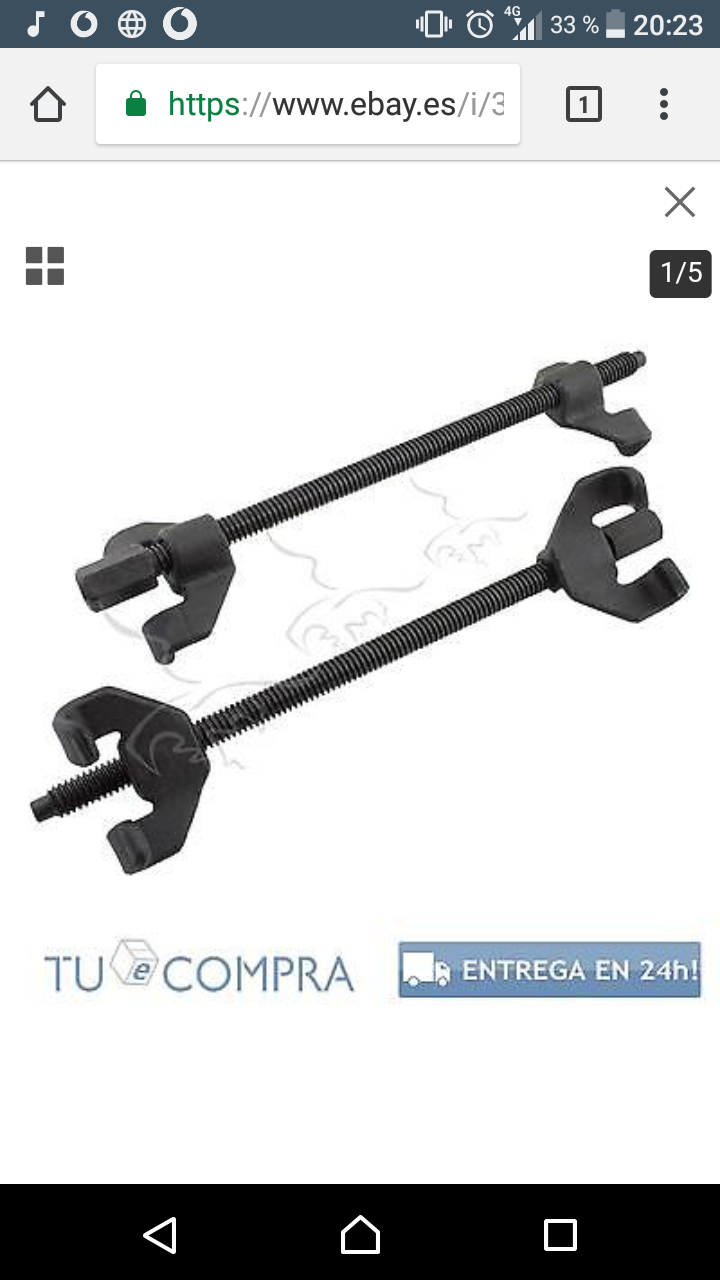

Yo para enderezar un cañón torcido utilizo un compresor de muelles que se usan en los amortiguadores de los coches. Primero apoyo los extremos del cañón en unos tacos de madera que sean idénticos, después envuelvo con cinta el cañón para no dañarlo y en la zona de la curva le sujeto la garra del compresor q se adapta perfecta a la forma cilíndrica del cañon y la otra garra en la mesa(tiene que ser una mesa bien fuerte sino la rompes) donde está apoyado los tacos y el cañón. Una vez esté colocado el compresor voy apretando el tornillo y a medida que se junta una garra contra la otra ejerce presión sobre la curvatura del cañón y ya vas notando como va enderezandose, repites la operación tantas veces como sea necesario hasta que qede recto.
Por último miras a través del orificio del cañón por la zona donde se mete el balín apuntado hacia el cielo o hacia una luz y Comprobar que no tenga sombras el interior del. Cañón, incluso puedes ver la corona del cañón si lo dejaste bien enderezado. Yo de esta manera los dejo perfectos la verdad.

La forma que dice Skenko es la más factible a nivel usuario o forma casera.Es la que yo he utilizado.Dos tacos madera en extremos y sargento o gato al medio o donde requiera...Y comprobar comprobar y comprobar a ojímetro.
