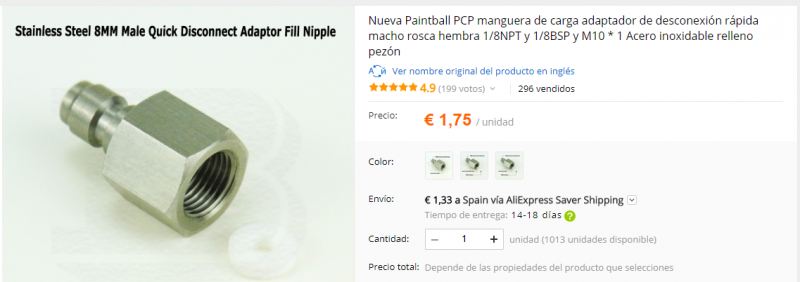

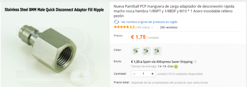

La estación de carga, la has comprado con este pequeño adaptador???
Debe tener la rosca hembra de 1/8 BSP. Ahí, es donde se enrosca el pin de carga de la carabina, que es la pieza que mete el aire al deposito.

Por lo q estoy mirando que todo el mundo no carga a 300 bares.sabeis si decatlón carga a 300.y e pedido la pieza esta q me as puesto gracias . Madre mía me va a llegar todo de golpe
