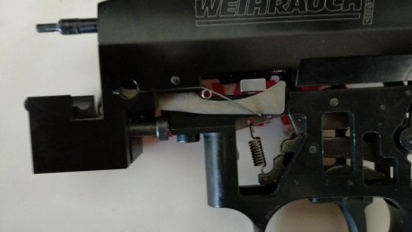

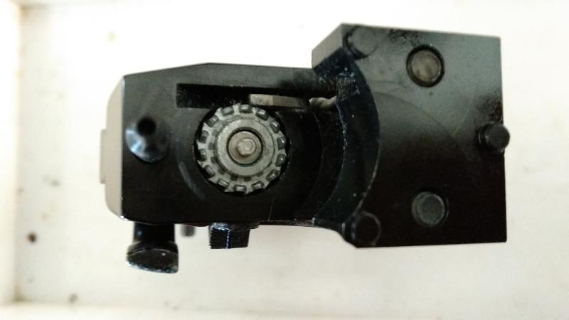

Pues nada que me pongo hoy con mi HW100 a tirar, y cual es mi sorpresa que al accionar la palanca lateral, el cargador no gira, si le doy yo con la mano si. La he desmontado y he visto que la pestaña que se mueve con la palanca de carga, entra en una especie de piñón que hace girar el soporte del cargador, y da la sensación de que no baja lo suficiente. Lo peor es que la he llevado a las dos armerías de mi ciudad y no trabajan con HW.
Sabeis donde puedo enviarla?

Seguramente, puede que no sea de ahí el tema, pero, si se olvida uno de poner el pestillo del cargador, el cargador no gira......no es la primera vez que me pasa, meto el cargador, y no le doy al pestillo......
También, la HW100 tiene un sistema de seguridad, que evita meter en el cañón mas de un balin a la vez, o sea, que podemos darle un montón de veces a la palanca de armado, pero no va a girar el cargador, hasta que hallamos apretado el disparador......
Creo que si tiene alguna avería en el sistema del cargador, seguramente sera poca cosa.....

Pero eso te ha pasado de golpe y porrazo, o después de hacerla algún mantenimiento al desarmarla?
