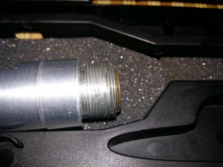

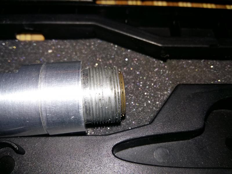

Alguien me puede decir que tipo de rosca es esta? Se trata de un adaptador de un moderador Unique.
Alguien me puede decir que tipo de rosca es esta? Se trata de un adaptador de un moderador Unique. 00
Alguien me puede decir que tipo de rosca es esta? Se trata de un adaptador de un moderador Unique. 01

Podría ser Métrica 22.....habría que probar con una tuerca de esa medida, o unas galgas

Lo suyo son unas galgas y sabes el paso de rosca me e encontrado roscas métricas en medidas que no se corresponden con la medidas estándar

Buenos días.
Según el folleto del fabricante, (no dispongo de él, lo he encontrado por internet).
Las medidas de la rosca son: 12,50 mm. de diámetro y el paso de rosca 20 hilos.
Puesto que el fabricante es francés y allí tienen la costumbre de convertir todo lo que pueden al sistema métrico, yo creo que por lógica de las medidas y los años que tienen, deben ser de paso Withvorth, o sea diámetro 1/2 pulgada y paso 20 hilos por pulgada.

Si esas son las medidas correctas, esa es una rosca de media pulgada SAE, lo que se conoce aquí en cualquier tornilleria, porque le dices UNF, igual, ni se enteran de que les hablas................
Exactamente, es rosca 1/2 pulgada UNF, la habitual y standard en moderadores de aire comprimido, 1/2" y 20 hilos por pulgada.
NO EXISTE ninguna rosca métrica standard de diametro 12,5, ni 12 y pico, ni tan siquiera, de 13 mm. De 12, pasa a 14, saltandose el 12+1....... :mrgreen:

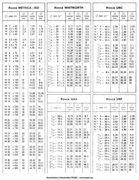

Os dejo una tabla muy útil en estos casos....
Alguien me puede decir que tipo de rosca es esta? Se trata de un adaptador de un moderador Unique. 50

Correcto manolo esa tabla es la que e usado desde que soy aficionado al torno y como bien se ve en el paso nominal osea virgen el material a de tener 12,7 y en el interior 11,5 con su correspondiente tolerancia una vez echa la rosca

en este enlace hay otra tabla con paso de rosca
https://www.patricioruiz.es/wp-content/u ... roscas.pdf
como se puede ver en metrica 13 existe y con varios pasos
un saludo
