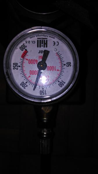

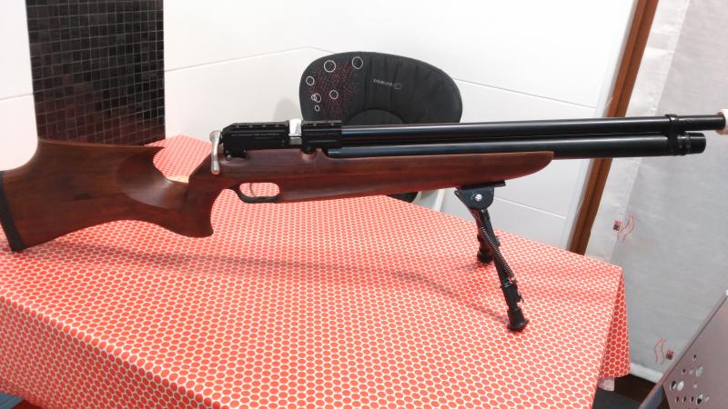

LLevo ya un tiempo con esto del pcp, acabo de pillarme una puncher pro silent.
La llevo regulada, y me gustaría saber de mas gente que tengan estos modelos de kral.

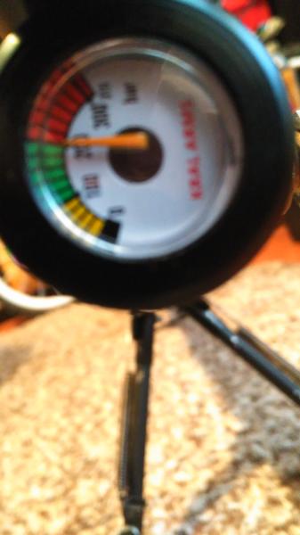

Que tal de exactos son los manometros.
Yo la cargo con la bomba hill mk4 y cuando en la bomba me marca 175 bar en el manometro de la kral me marca
200 bar.
La verdad que se me hace estraño, me da la impresión que los manometros de la kral no son muy exactos.
25 bar de diferencia.
Por si acaso no quiero seguir cargando hasta los 200 bar, de manometro de la hill.
No se si alguno les ocurre lo mismo.

A mi me pasó al revés, no me marcaba bien el manómetro de la bomba, pero es que me la vendieron de 2ª mano "como nueva" y le faltaba hasta el cristal. Cuando por fin conseguí uno ya fue bien junto con la carabina.
También influía como de apretado estuviera el manómetro, pues estrangulaba la torica.
Prueba si puedes la bomba con otro PCP a ver si hace lo mismo no vaya a ser la bomba la que marque de menos.
Un saludo y a ver si se te arregla.

Tengo una hatsan bt65 y también cargo una cometa lynx de un amigo para probar y va correcto.
Da la misma lectura de manometro en bomba, que en manometro deposito.
Probare eso que comentas.
Gracias y saludos.

Siendo nueva igual sería mejor que la llevaras a la armería y la revisen ellos.
No vallan a decir que la has tocado tú y eso anula la garantía.
