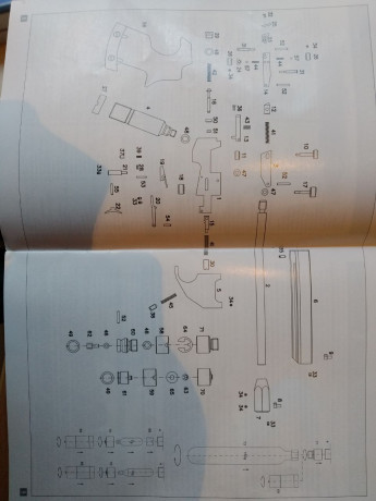

Buenas noches, te adjunto el despiece y las medidas de las teóricas, lo que no se el material concreto a pedir.
Momo
Hola aunque es posible que el tema este tratado lo cierto es que no encuentro nada sobre lo mismo, os 60
Hola aunque es posible que el tema este tratado lo cierto es que no encuentro nada sobre lo mismo, os 61

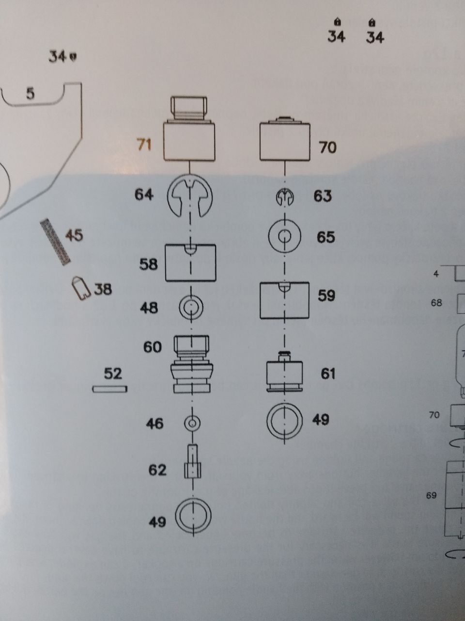

Mensajepor MOMO79 » 02 Feb 2020 22:23
Aquí las medidas de las tóricas.
Busca el número del despiece y las medidas aquí
Momo
Hola aunque es posible que el tema este tratado lo cierto es que no encuentro nada sobre lo mismo, os 70
