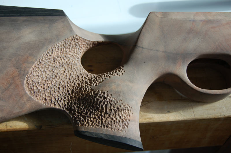

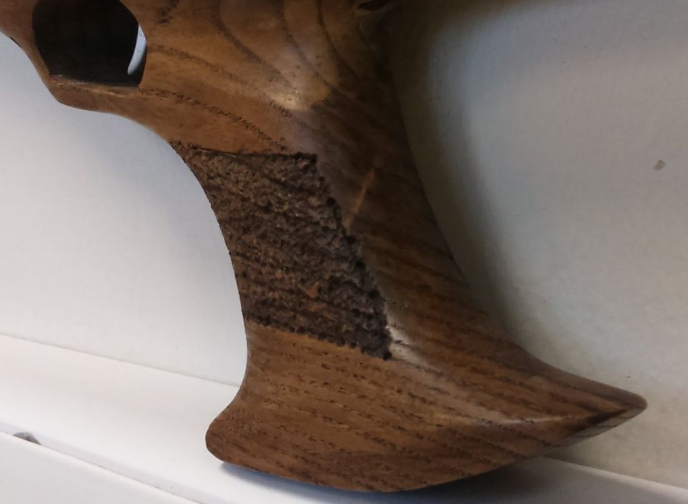

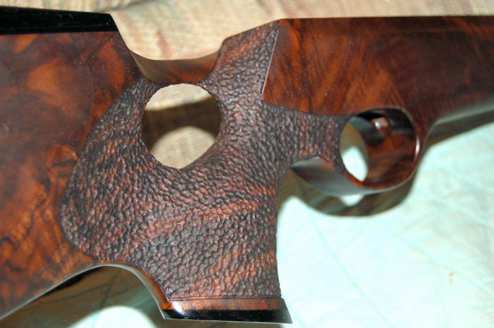

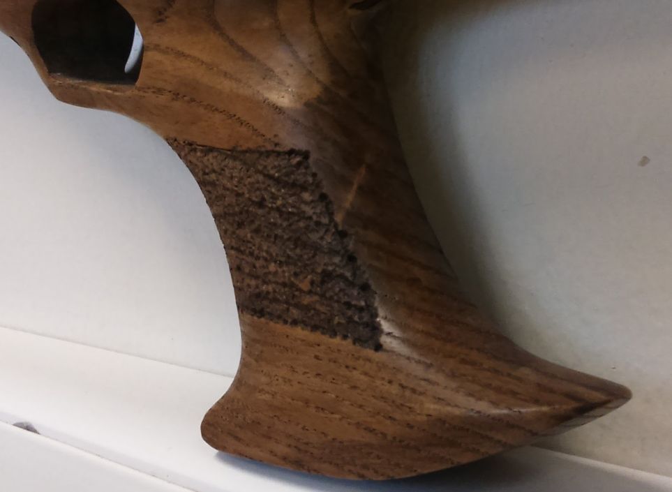

Hola compañero!!!!
En el tema del picado, si te consideras una persona con un mínimo de paciencia, aquí te adjunto alguna foto del trabajo que realice a una culata de haya, es tan sencillo como usar un simple clavo de toda la vida de dios y un martillo. No te asustes pues no es tanto trabajo como puedas imaginarte, en mi caso en 1 hora estaba hecho, pistolete y guardamanos.Por supuesto le proporciona un agarre soberbio y espectacular.
Como verás me quedo totalmente original tal y como se hacía en antaño, en este caso es una culata Feinwerkbau, espero como mínimo te sirva de ayuda u orientación.
Un cordial saludo

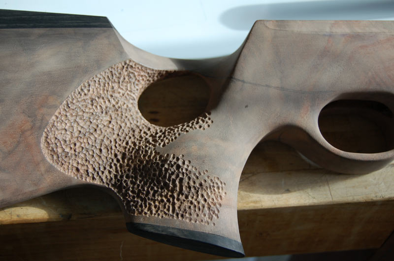

O en su caso, con una Dremel, con la punta redonda de diamante...........pequeña, por supuesto.... :D
Antes de nada, practicar con un palo sin valor, no requiere de mayor destreza, que algo de paciencia.....

Par los que no tenemos paciencia: con una sirra de calar eléctrica, le pones un clavo que no esté muy afilado y con la misma punta roma de la sierra, la apoyas encima de la madera y le das al botón: cientos de punteos por minuto y acabas rápido.

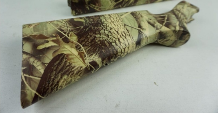

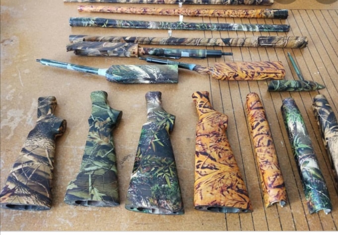

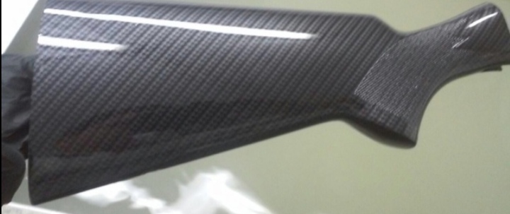

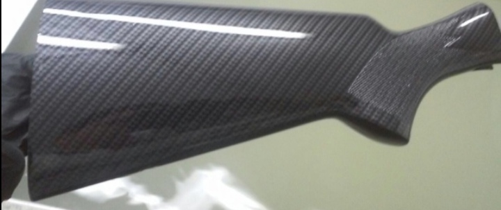

Has pensado en la hidroimpresion? Yo la he hecho en varias armas, y en breve la haré en una gamo chacal.
Tienes toda una gama de efectos. (efecto carbono, madera, camo realtree, efecto piel serpiente...)
sejos
Mensajes: 2197
Registrado: 28 Ago 2008 02:01
Re: Pintar culata negro mate
Mensajepor sejos » 24 Nov 2019 19:11
Hay varios tutoriales en Internet, varias páginas donde venden material, y si alguien está interesado que me contacte por privado y le recomiendo la web donde yo compro. Adjunto algunas imágenes de muestras.
