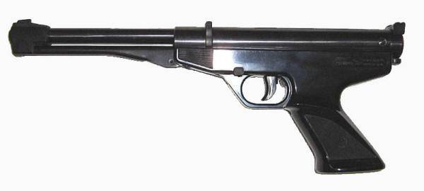

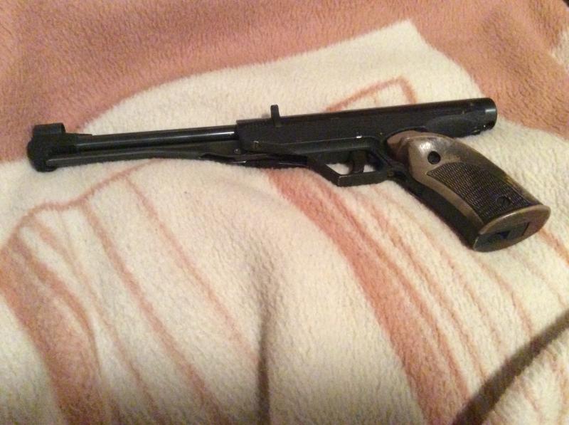

Buenas a todos:
Me acabo de cargar el alza de la pistola en cuestión y me surge una duda al buscar el repuesto.
Los despieces que encuentro son de una Falcon con seguro manual y cacha negra sintética, supongo, mientras que la mía tiene cacha de madera y ningún seguro.
Supongo que el repuesto vale para las dos, pero si alguien me confirma, mejor. Y, si me puede comentar qué modelo es, pues mejor (no encuentro el manual ni la tarjeta de armas...)
Pongo fotos de los dos modelos.
Gracias por adelantado y saludos.

Me autorespondo parcialmente: no es la Falcon, creo que es la Center, aunque sigo ahora con la duda de si es la primera o la segunda versión...

Efectivamente, el grupo de alza de la Center (es la primera versión, la que lleva cubrepunto) es el 1116.8, que ni está en la lista, pero la pieza que se me ha roto es el cuerpo del alza (1116.0, que tiene forma de "T") y es el mismo que usa el grupo de la Falcon (1172,8) que parece que está disponible por unos seis euros.
Pediré este último e intentare intercambiar las piezas (o lo cambio a pelo, ya veré si se ajusta) e informaré de si vale y de si me sobran piezas, por si alguien las necesita.

El.alza de la falcón vale perfectamente para la center ,incluso las improntas son claramente intercambiables

Comparando las miras de los dos modelos, se ve que las diferencias están en un muelle interno para la deriva, en el tablón y en las ruedas de ajuste, pero puede que sean hasta cambios de nomenclatura para elementos idénticos o muy similares.
De todas formas, ya he pedido las piezas, o sea que lo comprobaré en persona. :D
