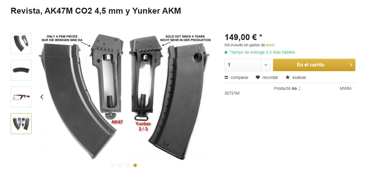

Aqui los tienes, a precio de oro....
https://www.russ-guns-de.net/magazin-ak ... yunker-akm
La leche, los Yunker AK, cuestan cerca de los 800 pavazos en Alemania..... :shock: Por alli, deben de atar a los perros con ristras de salchichas bávaras, pues incluso he visto una Gamo Stutzen, usada, a la venta por 800 €.... :shock: :shock: :shock: :shock: y la bullpup artesanal, toda cuadrada, mas fea que decir tacos, de 6.000 €, el acabose.... :mrgreen:

Jódo... :shock:
