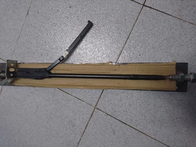

Hola compañeros, a ver si alguno me puede ayudar. Tengo que desmontar el cañon a una gamo shadow 640 y a una mod 610, me explico mejor, quiero separar la pieza de plástico donde va el puerto de carga y la palanca de compresión, del cañon. Y no se si va a rosca o va a presión.
Gracias de antemano y un saludo...

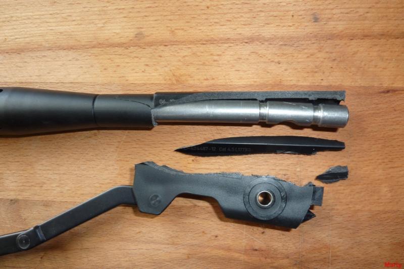

Aquí tienes una Gamo rota para verlo..........
https://www.airrifle.com.za/threads/26311-New-Gamo-IGT-dead!
Ahora no va el enlace
Si a ti tampoco te va, tecleas en Google "New Gamo IGT dead" y ya te saldrá la entrada al foro Airrifle.com
Imagino que va igual que en modelos mas potentes. Tornean unas acanaladuras en el cañón, lo colocan en el molde y vierten el plástico fundido.
En principio no deberías poder sacar el cañón.

Esta carabina shadow tambien era de un conocido que no se le ocurrio otra cosa que meterle munición que no era la suya. A mi me dijo que le metieron bolas de acero, no se más... yo en su día probé a desatascarla primero con una barrita de acero de 4mm con un martillo y no fuí capaz. Despues me hize con una broca de 3,5mm de unos 15 cmts de larga, que me fué bastante dificil de encontrar y fuí con mucho cuidado pero nada... imposible.
También me dijo el animalito, que fué metiendo balines hasta que se dió cuenta que no salían.
Y tengo un atasco de 3cmts aprox (calculo que unos 5 - 6 bolas) desde el puerto de carga hay unos 11cmts hasta llegar al atasco.
La doy por perdida, le tendre que decir al dueño de la 610 que la unica solucción que hay es comprar un cañon nuevo.
A mi me encanta meterle mano a estas cosas y le doy mucho al coco pero esta vez no merece la pena por la mierda de carabina es. De la marca gamo ya llevamos muchos años en los foros diciendo lo que pensamos de sus productos (que es la autentica verdad) y pasan del tema, les da igual la calidad de la mayoría de las cosas que tienen ahora, que no tiene nada que ver con lo de antes...
Muchisimas gracias, soys cojonudos.

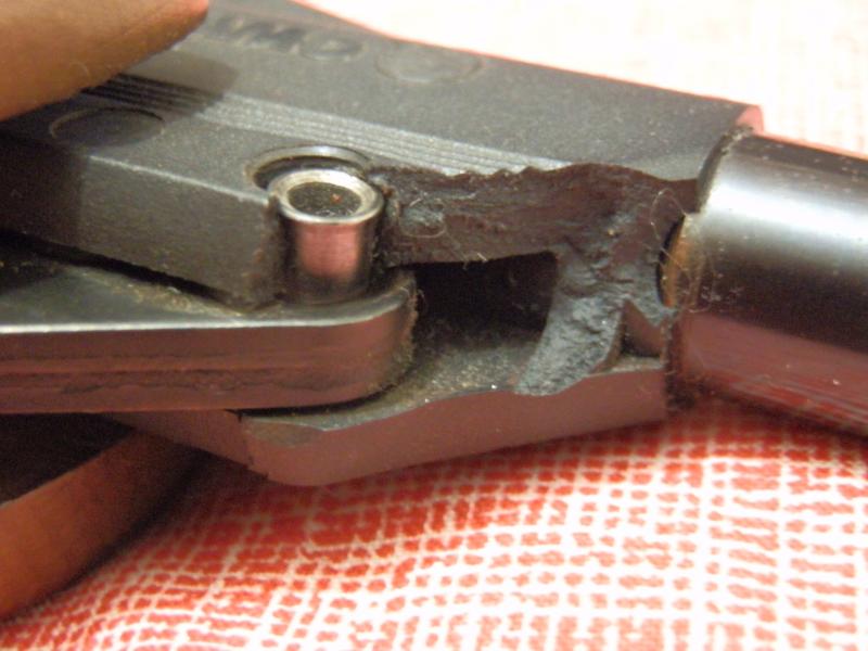

He buscado la web de airrifle y cuando he visto las imágenes he quedado alucinado.
Yo solo he usado carabinas gamo antiguas las de acero y madera (las de hace 25 o 30 años) y ni se me había podido pasar por la cabeza que en las "modernas" esta pieza se fabricara de polímero.
Pongo una foto de su web.

No sé si en el hilo de Airrifle explican como fué el accidente para que la báscula se rompiera así. Paso de intentar leérmelo en inglés.
Pero me extrañaría mucho que esa rotura fuera por un uso normal.
Apostaría a que se les escapó el cañón de golpe cuando lo tenían abatido e imagino que ese es el resultado en una carabina con báscula de plástico.........Pero un accidente así en una carabina con báscula de acero te dobla el cañón para arriba y ya lo puedes tirar a la basura igualmente.
El problema es que la apuesta de Gamo por el polímero no es sólo en las básculas.
En carabinas junior también es de polímero la pieza en forma de cuernos donde articula la báscula y eso si que no mola nada de nada.
Tampoco me dan confianza los cañones delgados que monta, entubados en polímero para darles grosor.....para mas inri se ve en modelos que en estados Unidos se venden a 35 julios.
