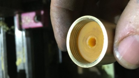

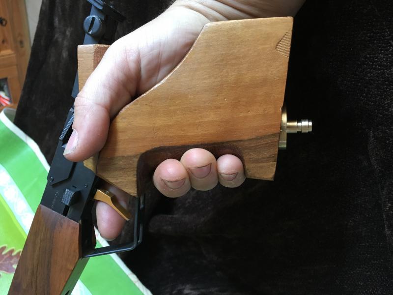

Bueno más que remoto un amigo me pidió que le hiciera este tapón para conectar a remoto y poder comprobar estanqueidad de la pistola y no andar desperdiciando botellitas.
Bueno más que remoto un amigo me pidió que le hiciera este tapón para conectar a remoto y poder comprobar 00
Bueno más que remoto un amigo me pidió que le hiciera este tapón para conectar a remoto y poder comprobar 01
Bueno más que remoto un amigo me pidió que le hiciera este tapón para conectar a remoto y poder comprobar 02

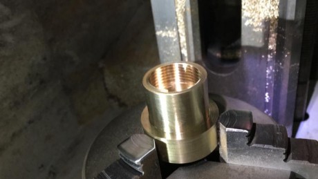

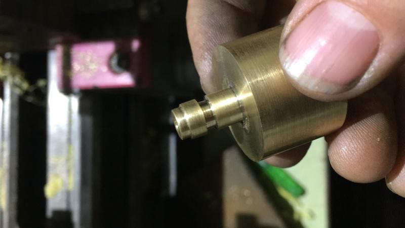

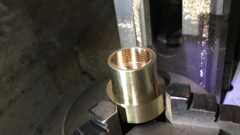

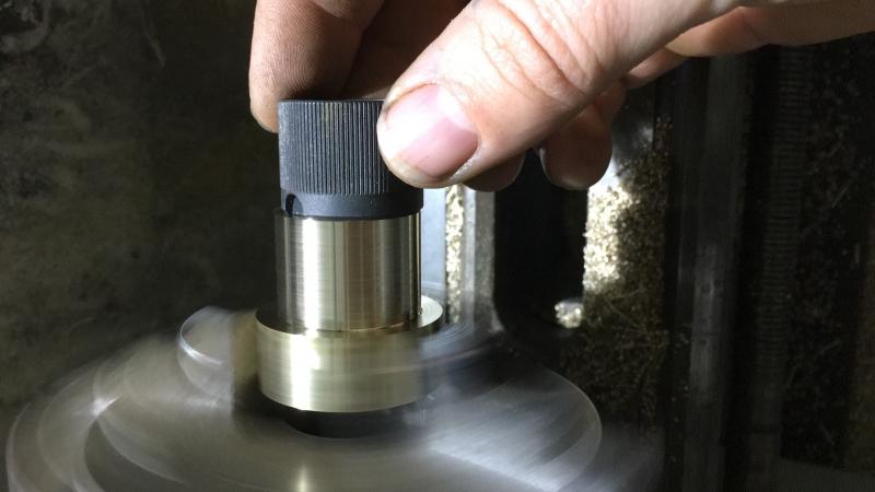

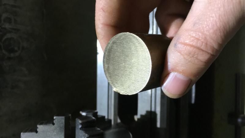

Algunas más del proceso de fabricación
Bueno más que remoto un amigo me pidió que le hiciera este tapón para conectar a remoto y poder comprobar 10
Bueno más que remoto un amigo me pidió que le hiciera este tapón para conectar a remoto y poder comprobar 11
Bueno más que remoto un amigo me pidió que le hiciera este tapón para conectar a remoto y poder comprobar 12

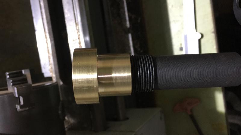

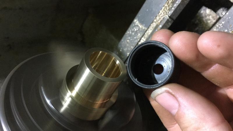

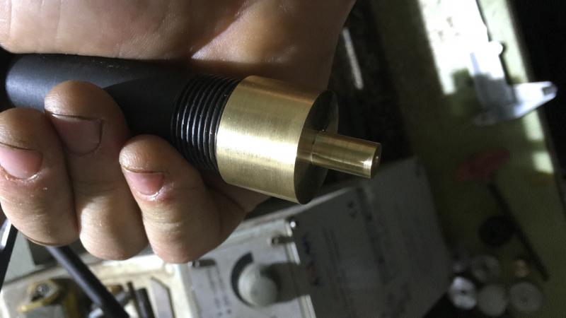

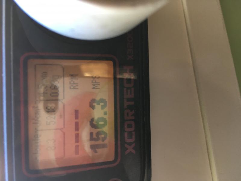

Resultado pues cargo a 70 bares y la chica da algo más de 8 julios y no pierde ni gota de aire.
Conclusión cuando la compro su primer dueño supongo que cambio muelle del martillo pues estas pistolas rondan una potencia de 4-6 julios coló mucho si no me equivoco.
Procederé a buscar otro muelle más blando y ver el resultado para poder la usar con botellines de co2 y a su vez con ac espero que os guste
Bueno más que remoto un amigo me pidió que le hiciera este tapón para conectar a remoto y poder comprobar 20
Bueno más que remoto un amigo me pidió que le hiciera este tapón para conectar a remoto y poder comprobar 21
Bueno más que remoto un amigo me pidió que le hiciera este tapón para conectar a remoto y poder comprobar 22

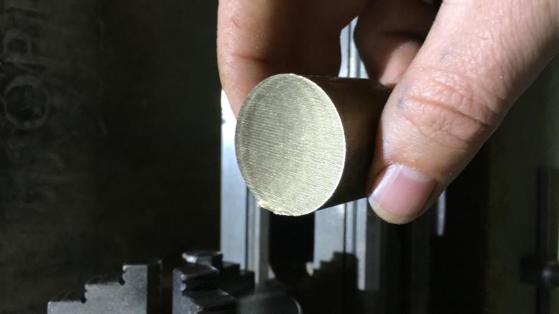

La última
Bueno más que remoto un amigo me pidió que le hiciera este tapón para conectar a remoto y poder comprobar 30
