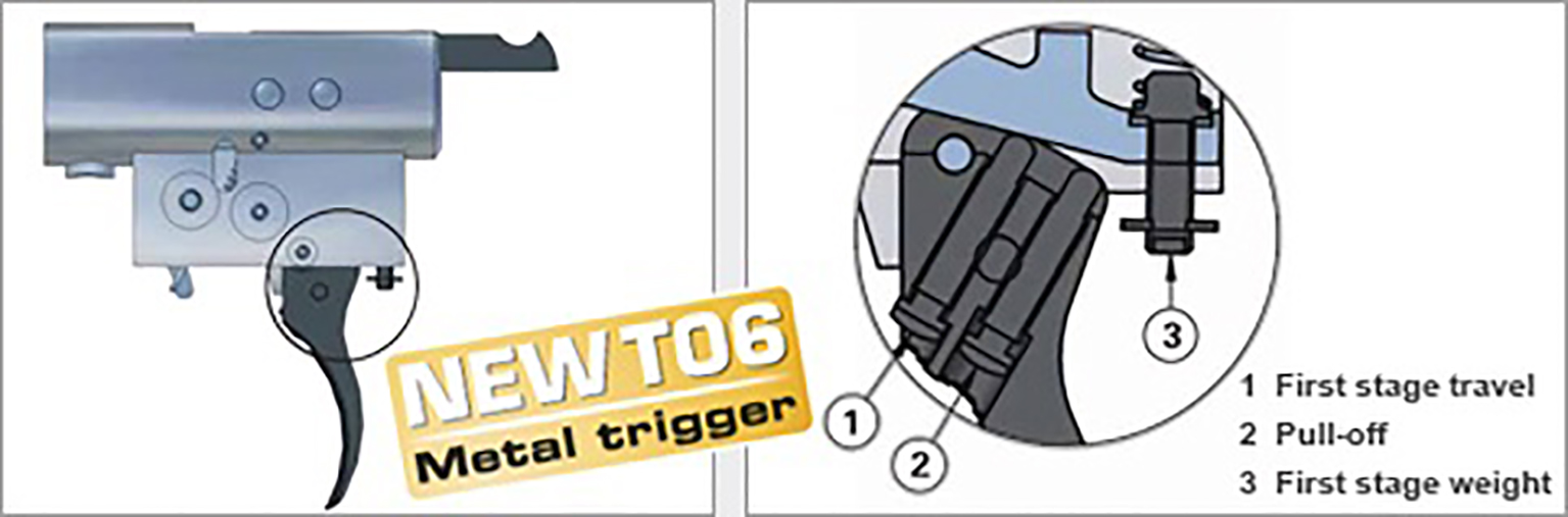

Tienes que actuar sobre el tornillo nº 2.........
El tornillo nº1, regula el largo del primer tiempo del disparador, y el 3, su dureza.
No hacia falta que compraras una carabina nueva, podías comprar solo el conjunto del disparador T06, lo venden suelto en Sermasport, y vale menos de 50 €...........
A todos los modelos de carabinas con el disparador T05, se les puede cambiar sin problemas por el T06.

Bueno, Manolosolo, y, digo yo, que accion debo ejercer sobre el tornillo numero 2; como ves, soy un neofito total en estas cosas; no sé si debo apretarlo, aflojarlo, ir probando a apretar y/o aflojar, tampoco sé cual es el límite para lo uno o lo otro, ni que precaucion debo observar en evitacion de que llegue a dispararse sola, ante cualquier golpecillo inadvertido en la culata...en fin ya ves questoi pegao; si quieres aclararme algo pues te lo agradezco mucho.

Si aprietas el tornillo, va mas suave el disparador, si aflojas, mas duro. El manual, dice no tocar el tornillo nº1, que ya viene regulado de fabrica, aunque es el de regulación del primer tiempo.
Lo suyo, es ir probando. Dale una vuelta completa al tornillo nº 2, y pega un tiro a ver que tal, y luego, vete a la 1/2 vuelta, y vuelves a probar, hasta que te guste. Nunca llegue al limite del tornillo, pero estoy casi seguro que si aprietas demasiado, el arma no se cargara.
El disparador, es bastante bueno, pero tiene un tacto algo "esponjoso".......a mi entender, es mas neto el Rekord de Weihrauch, aun así, es un buen disparador el de Diana. En cambio, el de un modelo antiguo de Diana, la D 75, es una maravilla, viene de fabrica a 100 gramos, a esta, si le tuve que endurecer un poco, pues se disparaba con solo rozarlo, pero vamos, que es una carabina para tiro a 10 m......
