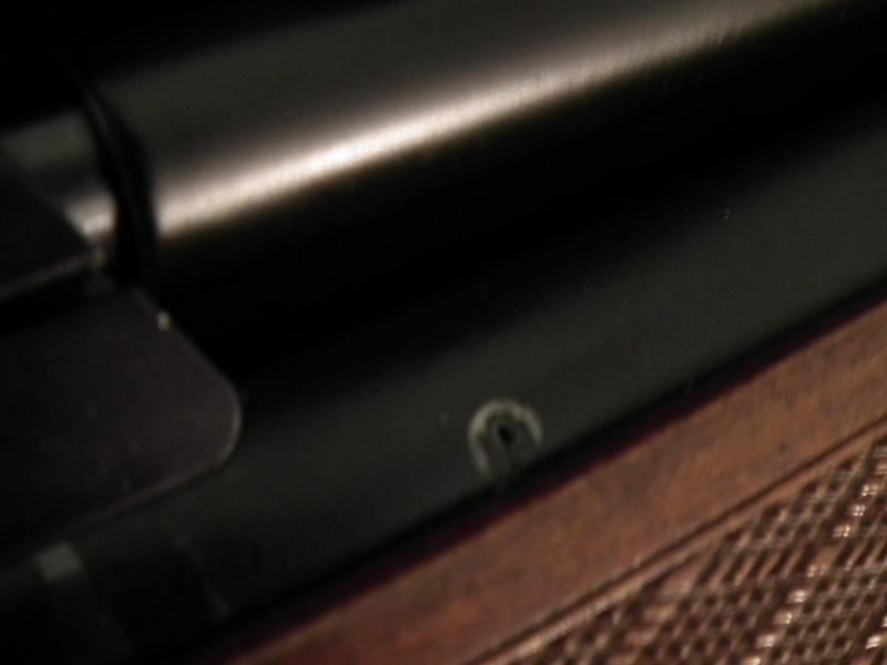

buenas noches , quisiera comprar un deposito para BSA scorpion mono-tiro (al que traía le salio un poro) ,he visto uno en airgunspares con la referencia 16-6500 (por la longitud creo que es el que lleva). Quería preguntar si conocéis esta tienda o me aconsejáis otra y si hay algún problema con los envíos de piezas de armas desde UK.

Le a salido? O la compraste así
Es posible que si la as comprado de segunda mano ese agujero sea por que le hayan puesto regulador y lo necesite para su purga

Eso, no parece un poro, mas bien, un buen agujero, seguramente un taladro (no hacia falta tan grande) para ventilar el regulador que le han instalado, porque si no lleva regulador, por ahí, perderá aire a chorro............. :mrgreen:
La tienda inglesa, es de toda confianza, pero antes de nada, mandales un mail, por si no envían fuera de la isla....

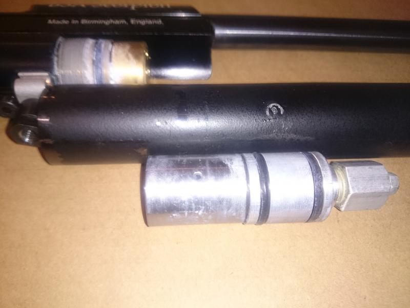

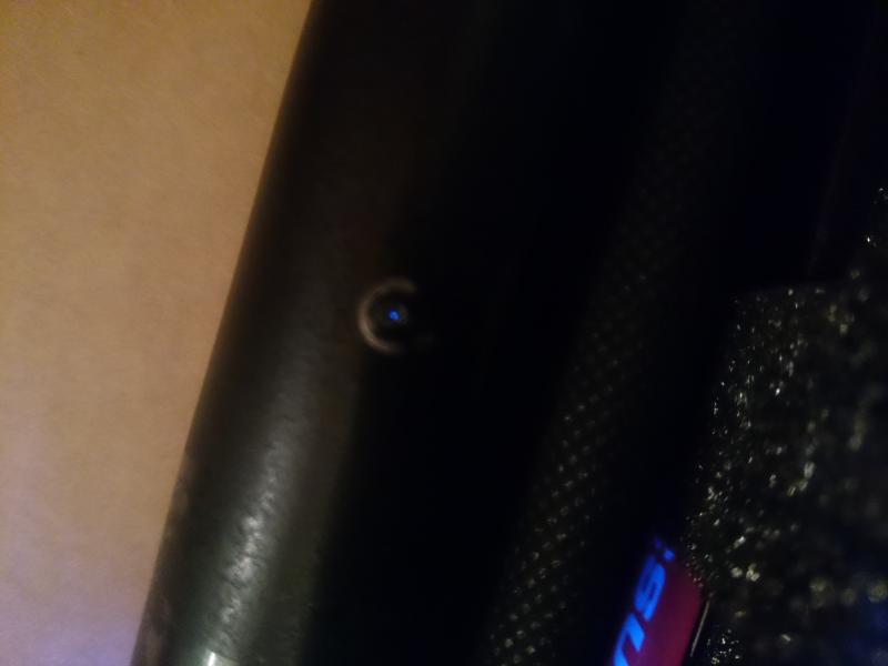

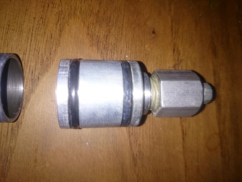

Por el exterior parece mas grande de lo que es, por el interior no debe tener 1mm., queda entre las 2 juntas y una parece que esta mal .

Compañero, esa pieza plateada y cilindrica, es un regulador, y tienes razón, las toricas, no tienen muy buena pinta.
Ojo, que cambien lleva toricas en su interior...........

Buf.....aun me deja sorprendido Lp alegremente que algunos se meten a taladrar el depósito de aire de sus carabinas. Yo una carabina perforada así no la quiero ni tener cerca.

En realidad, hasta no hace mucho, si le metías un regulador aparte a la carabina, había que perforar el deposito para ventilar el regulador, si o si......Aparentemente, tampoco es algo muy peligroso, si fallase una torica, se escaparía el aire, y listo, es poco el volumen de aire comprimido para una explosión en toda regla.....como mucho, del susto al escaparse el aire violentamente, igual se te cae la carabina al suelo, pero poco mas...... :mrgreen:

Manolo, no me asustan ni los depósitos hpa ni los reguladores habituado a ambos desde hace mas de 10 años como aficionado al paintball, los llevaba pegados a la cara a 3000 y 4500 PSI, cambiado toricas , regulado y tirado a la basura cantidad de ellos. Lo que digo es simplemente que no quiero una carabina con el depósito taladrado ni regalada, esto extensible a la mayor parte de los pseudotuneos que habitualmente se tratan de colocar como mejoras , pero esto es algo muy subjetivo y personal.

Debemos tener gustos parecidos, pues a mi tampoco me gustan las carabinas usadas, con tuneos, o supuestas mejoras de perfomance.......me gustan, como vienen de serie. Ojo, que poner una buena cantonera regulable, una cola de disparador tipo match, un embellecedor de palanca de carga, y cosas así, que no modifican la mecánica, pues muy bien.
En el mejor de los casos de tuneo del apartado mecanico, si, puede mejorar ligeramente la carabina, a costa de meterse una pasta en ella. En el peor de los casos, uf, no quiero ni pensarlo............ :mrgreen:

El 75% de las carabinas que llevan regulador de aire de serie, tráen el agujero taladrado de fábrica así que no le veo el problema

Siento discrepar de esa proporciòn, todas las que llevan botellòn no necesitan llevar nada taladrado, las que el regulador esta incorporado en el mecanismo de la carabina en vez de en el deposito tampoco, aun asi yo no estoy discutiendo que sea seguro o no, que sea un problema o no, lo que digo es que yo personalmente una carabina pcp que no venga regulada de fabrica y sea victima de taladros y tuneos varios no la quiero tener ni cerca y si por construcciòn el deposito va solidario menos.
