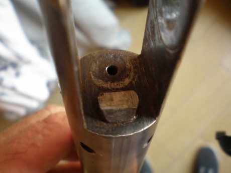

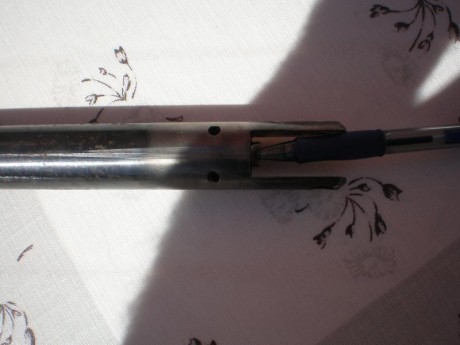

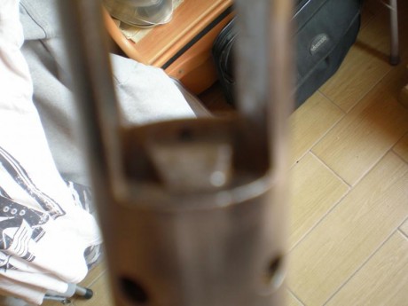

Hola buenas, estoy restaurando una gamo David DS, pero me encuentro que no puedo sacar el bulón, no veo pasadores ni nada, e mirado la foto explosiva y la pieza sale pero no veo nada, gracias de antemano

Puedes poner alguna foto de otra perspectiva? Esa zona parece la del transfer.

si te refieres al bulon de la biela de carga, normalmente no se saca, va remachado, puedes sacarlo por fuerza bruta, pero luego no te quedara bien si lo metes de nuevo.

Si , es el bulón del puerto de carga de la cámara de aire, esta gastado y el cañon queda torcido, ala a la fuerza bruta y después ya veremos

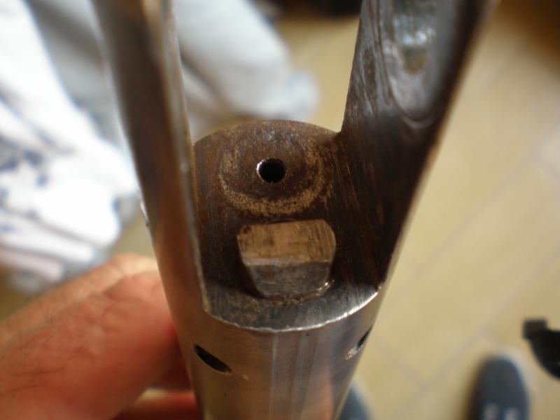

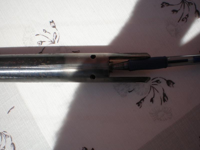

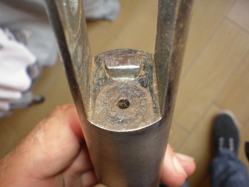

Hola Josegun, no recuerdo si queda torcido arriba o abajo, pero el problema es el desgaste, aun no e empezado a intentar sacarlo, pues también se puede rellenar con soldadura y luego darle la forma, no se todavía lo que hacer.
Te pongo unas fotos para que veas el desgaste

Estimado beretta:Al ver la foto la pieza esta oxidada,lo que haria yo seria calentar la pieza con un sople chico de joyero y luego le agregaría aceite penetrante y le daría unos golpes para ver si suelta,yo he visto en rifles chino que esa pieza va afirmada por debajo con con un perno pasador

A mí me parece que esa pieza no es suya...como si alguna vez por h o por b se la hubieran puesto.Y si fuera suya,me parece también que el desgaste no es natural.
Sacarla yo usaría dos formas,una dando forma para que entre una llave fija,casi de las mas pequeñas,con lima,para hacer girar.Otra es adaptar la rosca de una tuerca hasta que entre justa,dar una soldadura y luego con llave de tubo intentar girar.Si a todo esto se le ayuda con algo de calor mejor
