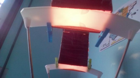

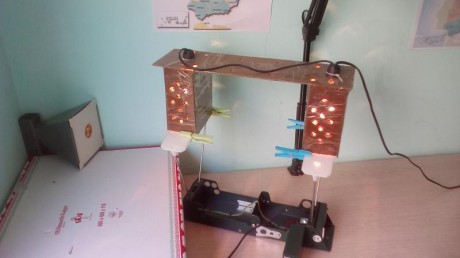

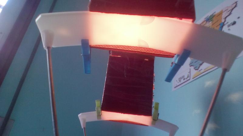

Hola, hace tiempo que utilizo este sistema con muy buenos resultados,
Todos sabemos que los Chronys son especiales con la luz, harto de ir al campo, montar todo y que después pasase una nube y me estropeara el dia, me fabrique este aparato.

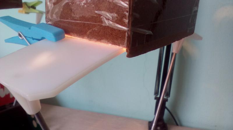

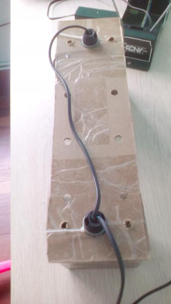

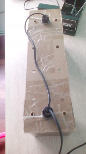

Esta hecho con el fondo de una caja de frutas, carton prensado, las uniones están hechas con cinta de embalar,
Son dos portalámparas con bombillas de 25w unidas entre si, coji el cable de un electrodoméstico que no funcionaba y lo corte en dos trozos, hice los empalmes y listo.

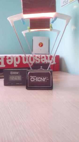

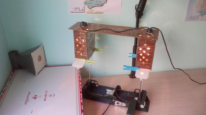

El Chrony mide sea dia o noche, no le importa lo que haya alrededor, con esas luces es suficiente.
Como veis, barato y fácil.

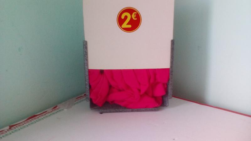

El cazabalines aguanta perfectamente 24j y mas, lo único que tiene son dos camisetas viejas dentro, llevo mucho tiempo como dije antes disparando asi y no he tenido ningún problema.

¿ Y qué diferencia de lectura has observado respecto a cronografiar simplemente poniendo el Chrony debajo de la bombilla de la habitación ?

¿Has comparado las mediciones en interior y exterior?
Re: Usar Chrony en interiores, fácil
Spantao escribió:I+D+I![]()
son las mismas.
no me coincide el poner una bombilla sola, el diseño esta inspirado en el propio de chrony
un saludo
gaviota escribió:¿ Y qué diferencia de lectura has observado respecto a cronografiar simplemente poniendo el Chrony debajo de la bombilla de la habitación ?
zeus escribió:no me coincide el poner una bombilla sola, el diseño esta inspirado en el propio de chrony
¿ Pero de cuanto es la variación ?
Yo siempre he tomado la medida con un Chrony y en interior, con la persiana bajada y poniendo el Chrony simplemente en la vertical de la bombilla y obtengo las mismas cronografías que publica todo el mundo......23 J para la Cometa Fénix, 19 para la Gamo Extreme de CO2, etc, etc.....

En su dia lei mucho al respecto y llegue a la conclusion de que es necesario dos puntos de luz independientes, no recuerdo porque, la propia casa vende los luminosos de la misma manera que yo los pongo.
De todas formas si te funciona con una sola luz, ya esta, no necesitas este brico
un saludo

¿y te mide bien? has utilizado bombillas de incandescencia normales? hace años yo también realice ese experimento y las bombillas conectadas a la red de corriente alterna tienen una frecuencia, un parpadeo, tu no lo aprecias pero el crony si, la misma frecuencia de la red, y esa frecuencia me falseaba las lecturas, para que leyese bien le tuve que meter lamparas de diodos de unas linternas y alimentarlos en continua.
En teoría el sistema de lamparas original de crony esta preparado para no dar este problema.
wibols escribió:¿y te mide bien? has utilizado bombillas de incandescencia normales? hace años yo también realice ese experimento y las bombillas conectadas a la red de corriente alterna tienen una frecuencia, un parpadeo, tu no lo aprecias pero el crony si, la misma frecuencia de la red, y esa frecuencia me falseaba las lecturas, para que leyese bien le tuve que meter lamparas de diodos de unas linternas y alimentarlos en continua.
¿ Y cómo estás tan seguro que era un problema de la bombilla de filamento y no del Chrony o del arma o de la distancia a la que ponías la boca del cañón, etc.....?
Me parece muy raro. La corriente alterna parpadea pero la luz no porque el parpadeo es tan rápido que el filamento de la bombilla se mantiene incandescente.

Hola, pues si, las bombillas son del chino, obtengo los mismos resultados que en exteriores, lo he comprobado con carabinas reguladas en las que la dif. Entre disparos es de menos de 3ms.
Algo habia leido al respecto de lo que comentas, pero cuando hago alguna crono, suelo tirar mas de 30 balines y me habria dado cuenta de una variacion, por otro lado, ayer compare resultados con un xcortech y son casi identicos.
Que tipo de falseo en las lecturas obtenias?
Unos m/s o disparatadas?
Perdona que edite, pero se me van ocurriendo cosas...
El montaje era igual?, lo digo porque te habras fijado que la luz de una bombilla no puede interferir a la otra, tiene agujeros para disipar el calor, pero solo en los laterales y arriba.
