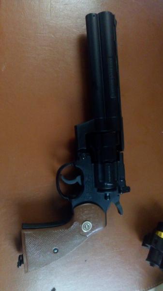

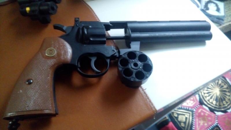

Aquí unas fotos del 357 Crosman con el cañón alargado...
Última edición por josegun el 29 Oct 2022 15:48, editado 1 vez en total.
josegun
Mensajes: 2257
Registrado: 21 Abr 2012 19:48
Re: Cambio de calibre de cañón de 4.5 a 5.5 en Revolver de Co2
Mensajepor josegun » 30 Jul 2017 21:07
Dando más números... el cañón original,15 cms,el alargado es de 21'5 cms y de grosor ambos (lógico) es de 8mm.Se puede apreciar que su cañón original lleva un rebaje,de 1 cm en la punta,para como dije antes,éste no se cuele y salva para fuera,porque entra desde dentro hacia fuera,y este rebaje lo retiene,Por la otra parte es la misma grapilla de cierre que cumple dos funciones,cierre y sustento del cañón.
Es decir,cuánto más largo sea el cañón a poner,el rebaje deberá ser mayor,porque entonces no podremos pasarlo por dentro del revolver y no podría salir.A la misma vez decir que si queremos rebajar un cañón del 5,5 a 8 mm,,nos va a quedar una pared de interior de 1,5 mm,ahí ya la mano experta y experiencia podrá decir si es viable.También se puede observar ya el tambor preparado al 5,5

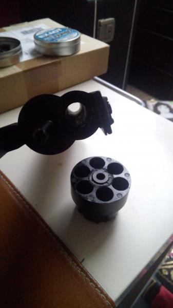

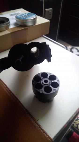

Unas fotillos de la crosman cal. 0.40

Cómo?
Como no "sueltes" algunos números, parece algo surrealista
Paintball?
pcpfori
Mensajes: 3795
Registrado: 12 Jun 2012 00:13
Mensajepor pcpfori » 31 Jul 2017 21:43
Si, correcto era una marcadora de paintball que lanzó crosman aprovechando su modelo 357 y adaptando el cargador y cañón por supuesto. Comentar que era mas visual que eficaz puesto que nació como pistola de co2, hoy en día es objeto de culto en USA alcanzado precios astronómicos .
Hoy en día el calibre usado en paintball es el 0.68 y en menor medida el 0.43 aunque este es menos eficaz .
