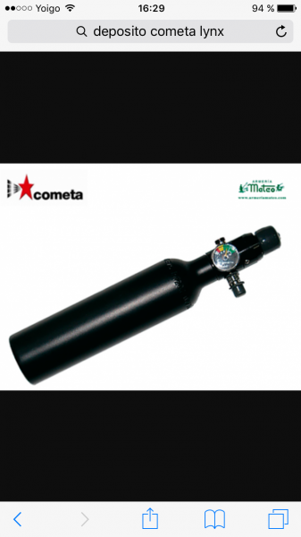

Dispongo de un buen amigo el cual me regaloen su dia una botella y regulador q tenia guardadada cogiendo polvo en casa, q seria como esta, es el de la comera creo,
mi intencion es construir una cabina pcp hecha por mi ya quw me gusta bastante todo lo que sea fabricar cosas y en su dia cua do me dio la botella lo deje parado por motives personales.
Mi pregunta es la siguiente que tipo de valvula tengo que acoplar ( a la botella y regulador)

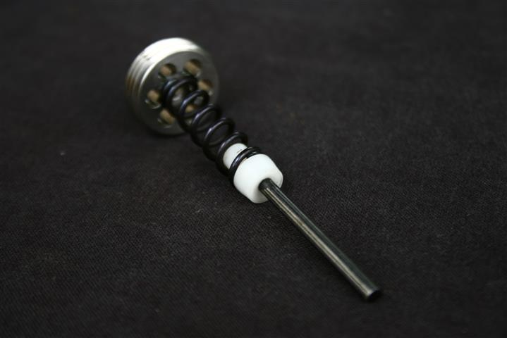

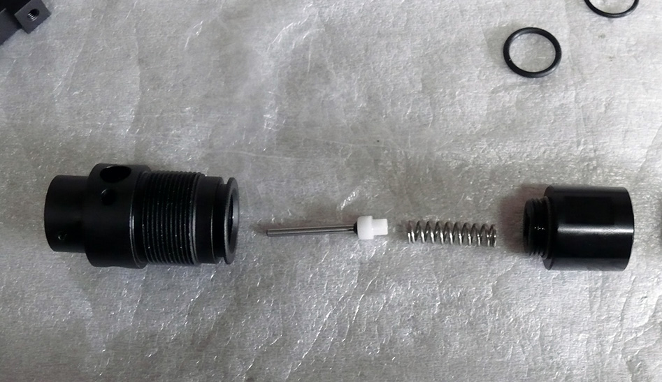

Compañero, que no te parezca mal, pero una de dos, o estas de broma, o eres un flipao del tamaño de una galaxia cercana......Todo sea por ayudar, ahí te dejo la foto de una válvula simple, como ves, no tiene la mayor ciencia, es una guía metálica, de acero, con una pieza de material sintético, llamesmole acetal, delrin, etc, en fin, de polioxido de metileno, que cierra sobre un asiento, normalmente de bronce, empujada por un muelle, impidiendo la salida del aire......y al ser golpeada por una masa llamada martillo, abre durante una fracción de segundo, y deja salir la porción de aire para un disparo, pero vamos, que hacerlo con una navajita a ratos libres, no lo veo nada fácil.......
Lo de los muelles, no tienes mayor problema, a no ser que también los quieras hacer tu, ya vienen hechos, son baratos, y con comprarte de docena en docena, e ir probando, asunto arreglado, ya tu vas viendo......

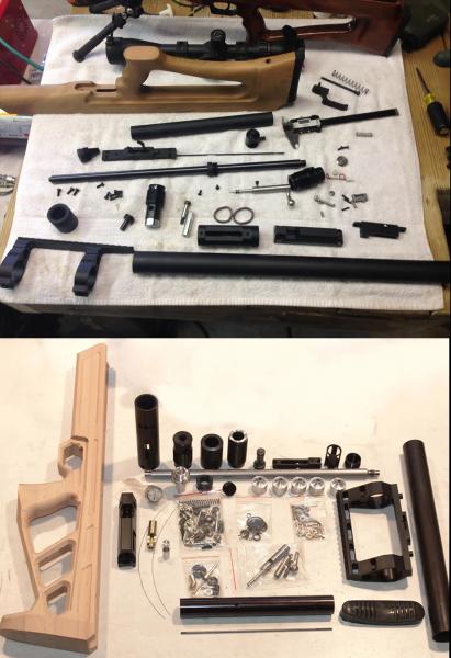

Tu mismo te has respondido...... que ni tienes torno, ni fresadora, es lo que has puesto, en tu tercer post, algo imprescindible para trabajar el metal, que sin eso, es prácticamente imposible de hacer nada, y crees que tampoco es necesario, que va, para nada
, las roscas a terraja y a macho de roscar, sin problemas, los canales para la docena, como mínimo, de juntas toricas que llevan, que deben tener un ajuste a centésima de mm, para que no pierda aire, como una cafetera vieja, se hacen a lima, y asunto resuelto......
Pero hombre, no te das cuenta, de que son todo piezas roscadas y mecanizadas con un torno y una fresadora, con un gran ajuste, y que fabricas que se dedican a ello, con trabajadores expertos, ingenieros, tiempo, dinero y maquinaria industrial, no han sido capaces de hacerlo a la primera, con toda la infraestructura que tienen....
Aparte, de que estamos hablando, de jugar con presiones de entre 200-300 kg, pero, por cm2, no en general, y hay piezas, con muchos cm2, capaces de hacerte una pupa bien gorda......
Permiteme que te lo diga, pero, me parece una idea, un tanto descabellada......pero, es bueno tener ilusiones, y estar entretenido...
Te dejo una foto, de las piezas que componen un pcp, para que te hagas una idea. Uno, es económico, sobre los 500 €, y el otro, es de mas nivel, de casi el triple, y a mi entender, la válvula, es de lejos, casi lo mas fácil de hacer......
