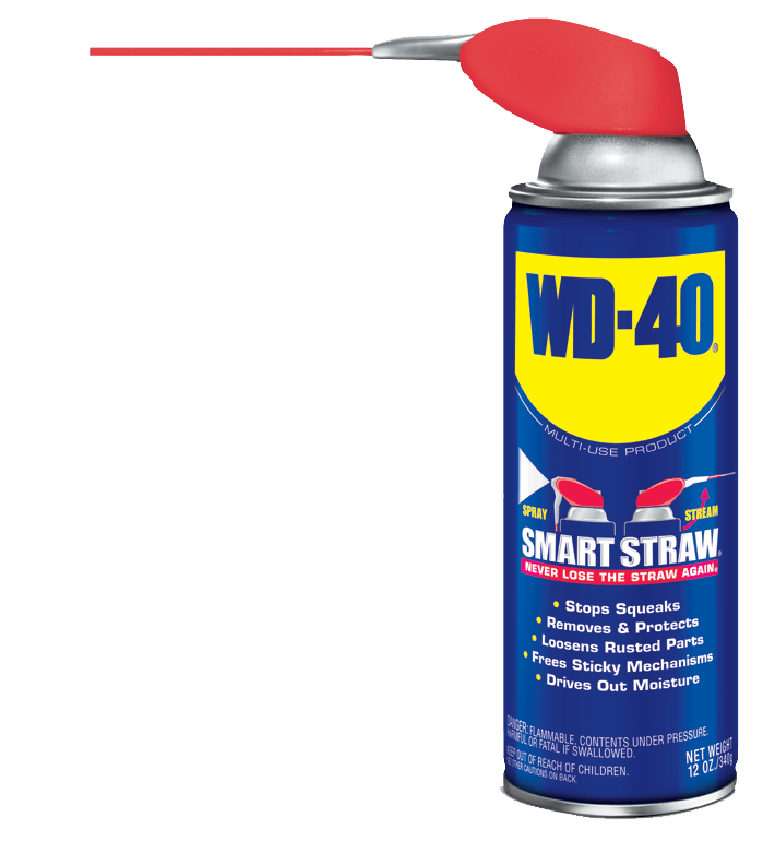

Prueba el WD40, un bote de spray de 1/2 litro, sobre 7 €, y veras como no seca la película de aceite, dando con un paño, al que le has echado una buena rociada.......y a poder ser, las armas, metidas en un maletín, o funda.....
He probado cantidad de aceites en spray, y el WD40, no seca a los pocos días, y te digo que no seca, porque tengo varias resorteras en la aldea, y con el método del paño, después de 20 días sin ir por allí, están, como cuando le eche el aceite, eso si, siempre en fundas y maletines. Si no, con la humedad que hay en invierno, estarían un puro oxido, y eso, si que no......Los hay supuestamente mejores, como el Ballistol, pero, a mi, me va bien ese, tiene las 3B, bueno, bonito, y barato......
Con un bote de 1/2 l, tienes, para el porrón de tiempo......

Todo el mundo habla muy bien de él pero me parece que no es específico para armas y con lubricantes industriales hay que tener cuidado porque suelen incorporar anti óxido y eso es malo para el pavón.
De hecho yo era partidario del aceite de motor, que de paso me salía gratis en el trabajo pero con el tiempo observé que el pavonado me clareaba en las esquinas. Por eso me pasé al Aceite de Vaselina.

Bueno, no hay que confundir anti-oxidante, que lo es cualquier aceite lubricante, que protege contra el oxido, con des-oxidante, producto para eliminar el oxido, y el pavonado, no es mas que un oxido químico, bonito.........y como le des, con desoxidante, adiós pavón.....
Desde que le vi usar el WD40, a un coleccionista de armas, de miles de €, cada una, quede convencido.
Realmente, el pavonado, es un protector del metal, pero, en base a que el pavón, absorbe el aceite, que es en realidad, lo que si protege al metal......como el objeto pavonado, este a la humedad, o en un ambiente salino, sin aceite, oxido al canto.
El aceite especifico para armas, lo único, que vale mas caro, y se vende en armerías, pero seguramente, ha sido fabricado por un tercero, que vende ese aceite, con su marca, y mas barato todavía.......
En realidad, vale cualquier aceite lubricante, de motor, en spray, etc, simplemente, unos son mejores que otros. Ningun aceite lubricante, te va a dañar el pavonado.

En un post, una vez lei que el aceite WD-40 se comía el pavonado. En principio hasta me acoj...., pero de esto puede hacer un año que lo lei, y sigo utilizando WD-40.
No sabría decir si hace 20, 30 o más años que mis armas "beben" este aceite, y están bien de salud.
Pero la verdad, cuando leí que se comía el pavonado, me preocupó y me hizo pensar.
Conclusión: si en 20/30 años no he notado ningún síntoma en el pavonado, seguiré si puedo otros 20 anos más a ver que pasa, y de momento sigo pensando que es uno de los mejores, y... hasta que alguien me demuestre lo contrario.

Compañero, este foro, es enorme, y como tal, hay gente que sabe mucho, por desgracia, la que menos postea, otra, no tanto, y algún que otro lumbreras, que las suelta, alguna burrada que otra, claro, y se queda tan ancho, y lleno de razon..........
Si en 20, o 30 años, ese aceite WD40, no te ha carcomido, ni corroído ningún arma, y aun existen, creo que podrás seguir echándoselo tranquilamente, otro tanto tiempo.....

Hace tiempo leí un artículo sobre lubricantes, y decía que WD40 venía de Water Displace y el 40 era el número de la fórmula que la empresa decidió comercializar (igual que la Glock 17). Según eso no es que sea un antioxidante, es un paso más allá, o sea que puedes usarlo tranquilo. Yo lo hago desde hace ocho o diez años y va de bemoles.
Sobre el pavonado, no es más que una capa de óxido controlada, o sea que eso de que protege el metal "chupando" aceite...
