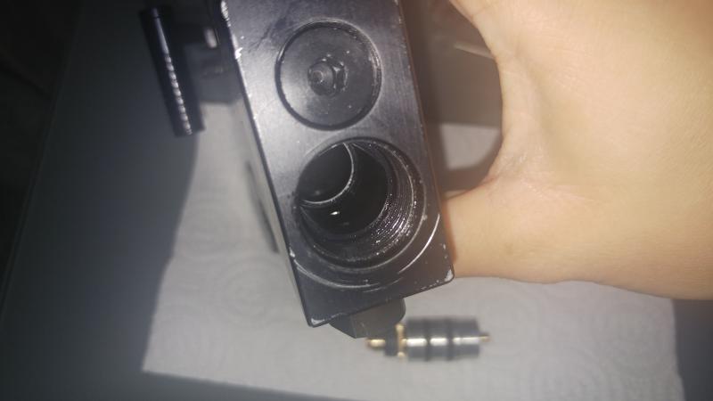

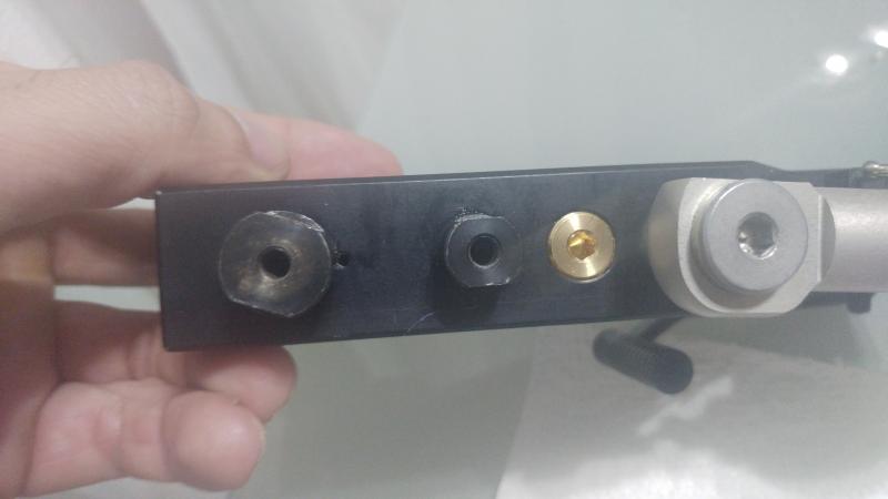

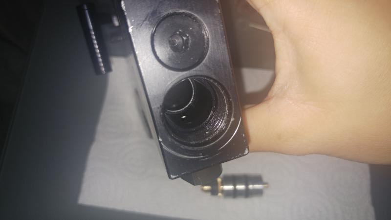

Hola a todos a ver si me podéis ayudar con un problema que tengo, un amigo me dejo su carabina Fx Bobcat 7.62 porque tiene una perdida de aire a lo bestia por un agujerito en la parte de abajo de el cuerpo de la carabina, viene a dar justo donde esta el regulador, la despiece pero no veo el problema, el agujero comunica con la cámara donde está situado ek regulador, alguna idea? Saludos y gracias de antemano.

Alguna torica del regulador, ha cascado. No conozco la carabina, pero por las fotos, me parece un sistema muy parecido a la HW100. La pieza pequeña que se ve en la foto de abajo, encima de la mesa, debes cambiar todas las toricas, y si lleva alguna donde va enroscada, tambien, aunque parezcan en buen estado. Limpiar todo escrupulosamente, dar un poco de pulimento, donde el bronce o el metal, se vea de color apagado. En el manual, deberian venir las medidas de las toricas.
Lamento no poder ayudarte mas.

Hola me has aclarado bastante, pero el tema es que manómetro del regulador marcaba casi 250 llenando el depósito de aire a tope de la carabina, la cosa es que dejo la carabina guardada sin usar y de repente a la hora o asi empieza a perder mucho aire por el agujerito de la foto que mandé al principio, bueno pues desenrosco el deposito y lo vuelvo a poner y deja de perder aire pero vuelve a pasar lo mismo al rato.
